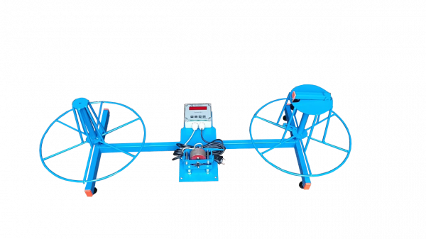

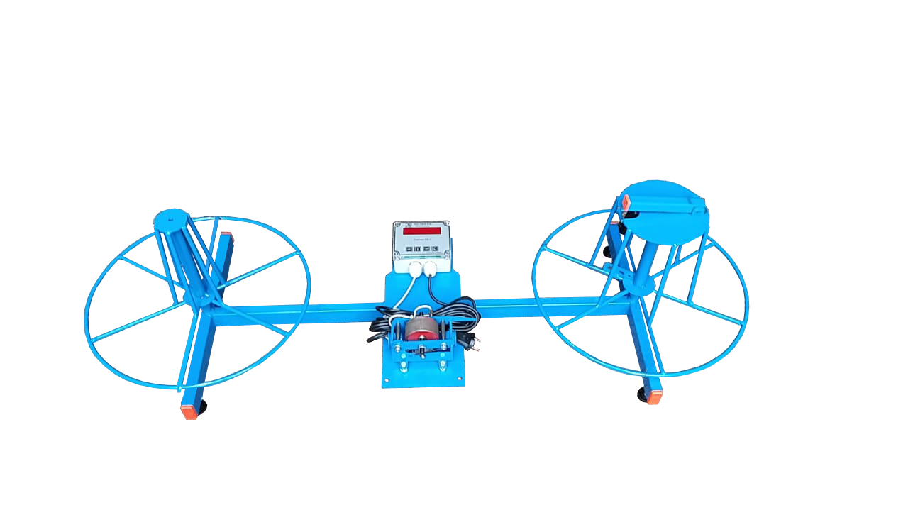

Устройство перемотки кабеля УНК-5-2Н мод.2 с ИДМ-20 МИНИ- это станок с ручным приводом, легкого класса, предназначен для перемотки кабеля с бухты на бухту, массой до 40 кг. Устройство перемотки кабеля позволяет производить работы по отмотке и измерению длины кабельно-проводниковой продукции, максимальным диаметром 20 мм.
Устройство перемотки кабеля УНК-5-2Н мод.2 с ИДМ-20 МИНИ- это станок с ручным приводом, легкого класса, предназначен для перемотки кабеля с бухты на бухту, массой до 40 кг.   Устройство перемотки кабеля позволяет производить работы по отмотке и измерению длины кабельно-проводниковой продукции, максимальным диаметром 20 мм. или 30 мм., в зависимости от модификации станка.
Исполнение измерительного узла ИДМ-20 МИНИ
 Диаметр измеряемого материала, мм 3-20
 Принцип измерения электронный
 Время сохранения информации при отключении питания неограниченно
 Питающее напряжение, В 220
 Точность измерения длины ± (0,1+0,01*L), где L -- Длина
 Принцип отмотки воздействие на приводную стойку рукой оператора
 Максимальная масса бухты, кг 40
 Максимальный внешний диаметр бухты, мм 500
 Масса станка, кг не более 22
 Габаритные размеры, мм
 1280х500х323
Конструкция Устройства перемотки кабеля УНК-5-2Н мод.2 состоит из:
  • отдающей части;
  • измерителя длины кабеля ИДМ-20 или ИДМ-30, реализованном на герметичном электронном счетчике ИД-2;
  • приемной части.
