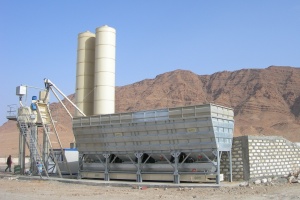

Стационарный завод SUMAB TE-15 (15 м3/ч эконом-класса)
Технические характеристики и комплектация завода SUMAB TE-15
Быстровозводимый бетонный завод эконом-класса.
Производительность - 15 м3/час.
Конструкция выполнена из нержавеющей оцинкованной стали.
SUMAB TE 15 - это быстровозводимый бетонный завод, который идеально подойдет для строительных компаний и (или) компаний по производству стройматериалов, которые хотят получить не только высокую производительность завода, но, прежде всего, высокий уровень качества производимого бетона.
3 склада инертных материалов по 8 м3 с пневматическими заслонками управления. Планетарный миксер 500/330 литров со скиповой подачей Sicoma (Италия), конвейер подачи инертных, сенсоры Siemens. Скала цемента (200 кг), насос химических добавок, автоматическая система управления работой завода, компьютер Siemens, (100 сортов бетона).

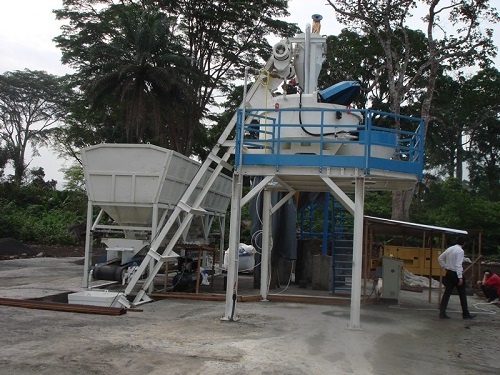

1. Планетарный миксер 500 – 330 литров со скиповой подачей установлен на площадке с 4-мя металлическими опорами.
2. Конвейер подачи инертных расположен под бункерами. Длина 10 метров и ширина 800 мм. Дозация подачи инертных сенсорами Siemens. Нагрузка на сенсор 2000 кг. Скорость подачи инертных не менее 120 м3 в час
3. Воздушный компрессор 270 литров 4 KW.
4. Автоматическая система управления работы завода siemens . Более 100 рецептур бетона.
5. Скиповая система. Инертные материалы податься из складов хранения на Скип 500 литров.

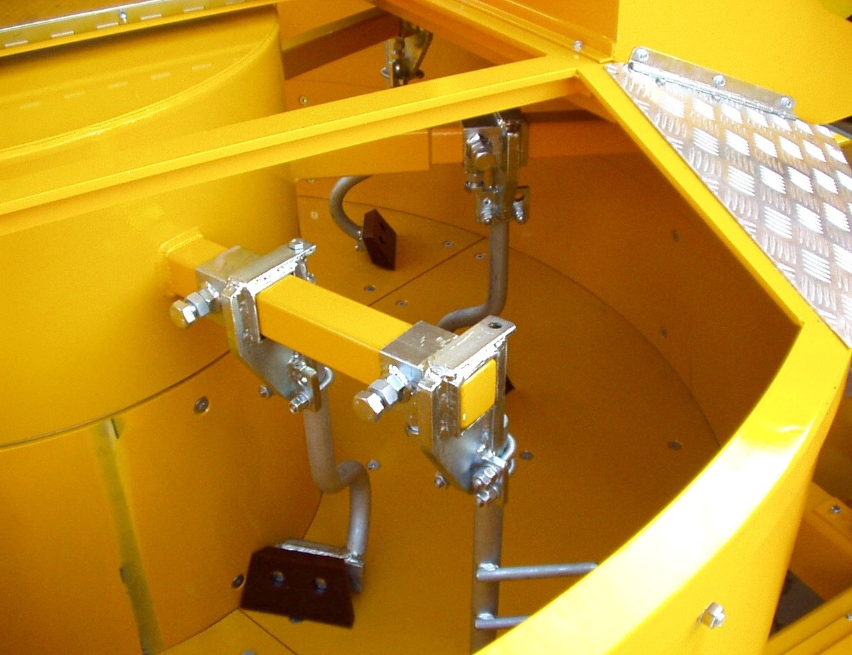

Планетарный миксер Sikoma 500/330 литров.
В комплект оборудования для смешивания бетона входят планетарный миксер и скип, которые находятся на специальной поддерживающей платформе.
Миксер с планетарной передачей приводится в движение с помощью редуктора, который приспособлен для работы в тяжелых производственных условиях.
Система смешивания изготовлена в виде звезды с тремя вращающимися лопатками (лопастями), и одним внешним скребком. Лопатки (лопасти) миксера изготовлены, а также сам миксер имеет покрытие из противоизносного материала.
Возможно также изготовление лопаток из противоизносной резины.
Подача воды в миксер осуществляется через внешние части миксера с помощью вставных насадок. Для проверки миксера на нем располагаются двери, изготовленные из специальной резины. Ручной гидравлический насос позволяет открыть двери в случае сбоя питания.
Необходимые пропорции инертных материалов поступают в миксер при помощи скипа, который загружает их из дозирующего устройства, а затем, при помощи мотора с редуктором, скип поднимается по металлическому кабелю к миксеру. Механические и электромеханические устройства безопасности не допустят падение скипа вниз, в случае, если кабель порвется.
Система расположения лопаток позволяет охватывать все части миксера тем самым обеспечивая высокое качество бетона соответствующего мировым стандартам. По желанию клиента может быть установлена гидравлическая система забора проб бетона в течении замесов. Миксер имеет два привода по 3 лопатки.
По желанию клиента может быть поставлен двухвальный горизонтальный миксер.

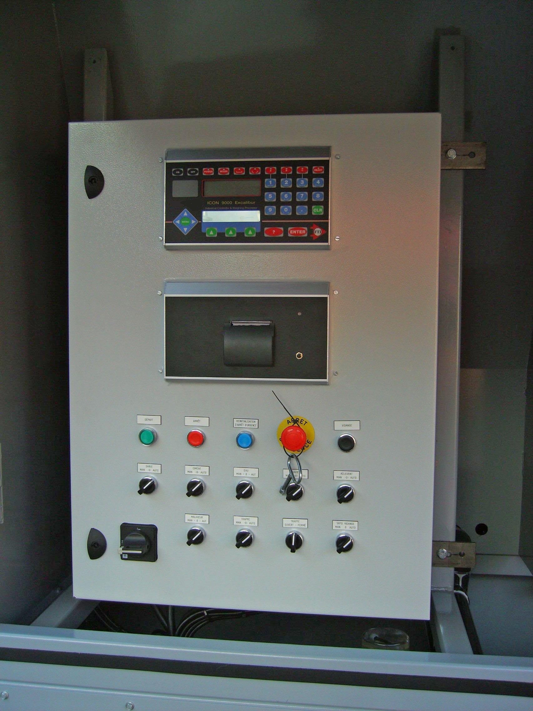

Стационарный компьютер Siemens. РС позволяет автоматизировано управлять всеми процессами приготовления бетона.
Производит более 1000 рецептур бетона. Стационарный РС Windows устанавливается по заявке клиента. Имеет множественные системы предохранения. По желанию клиента также могут быть установлены за отдельную плату системы видеонаблюдения. Камеры наблюдения с показом все на мониторе компьютера.
