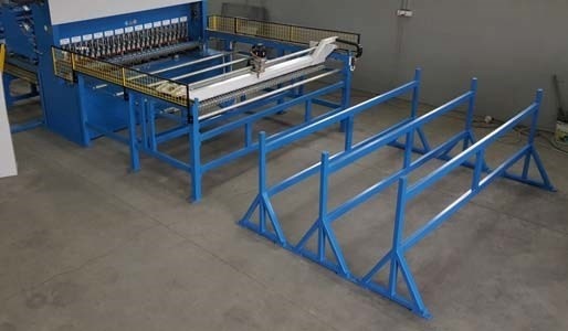

Предложение состоит из:

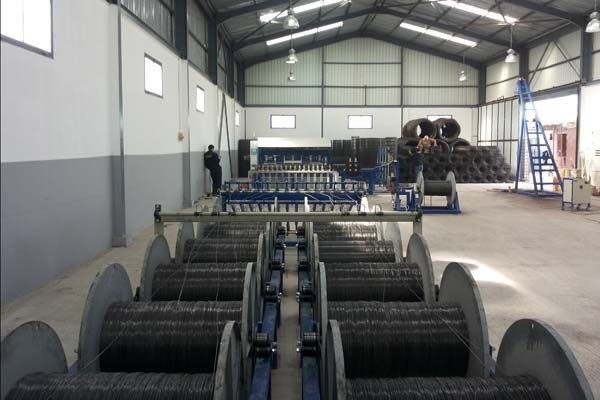

Подставка для катушек : 1 ед.
Блок для выпрямления продольных проволок : 1 ед.
Сварочная машина : 1 ед.
Блок для добавления поперечной проволоки : 1 ед.
Ножницы для резки законченной сетки : 1 ед.

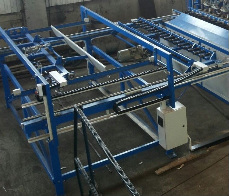

Блок для укладки и опрокидывания ячеек : 1 ед.

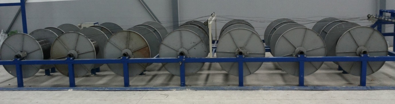

Корпус: Конструкция из сварной стали
Направление провода С лева на право
Количество катушек: 24
Вес: 1000 kg

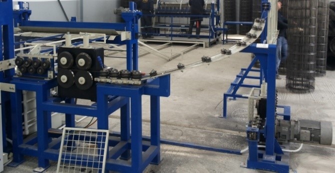

Это используется для выпрямления продольных проволок. У блока есть датчик для обнаружения наличия провода. Если нет проводов, датчик остановит машину.
Направление провода: С лева на право
Количество мест для провода: 24
Размеры: 2700x1800
Вес 1000 kg

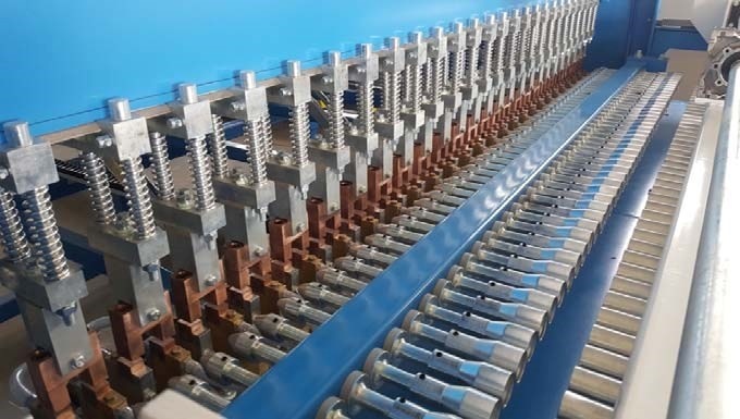

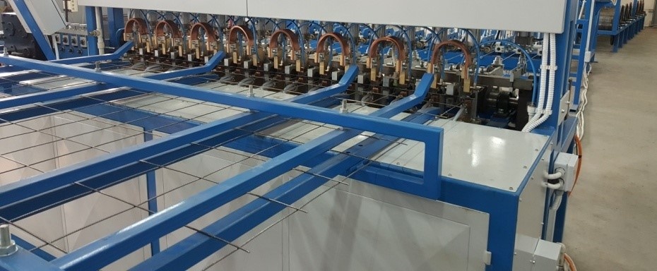

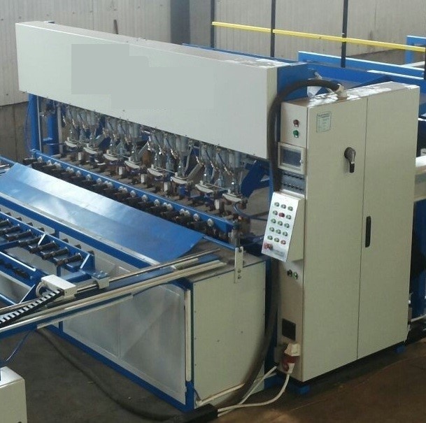

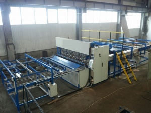

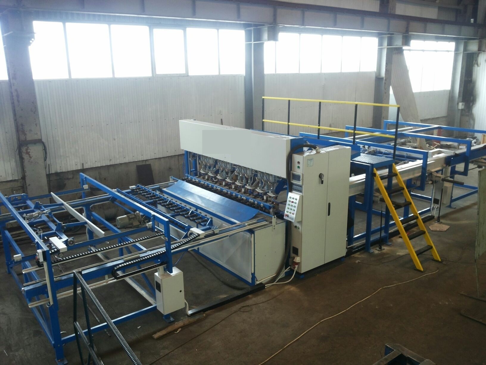

Сварочная машина
Сваривает: Проволока с низким содержанием углерода
Диаметр проволоки: 4,00 ÷10,00 mm
Скорость работы: 40-70 циклов/мин
Длина продольного шага: 100 - 200 mm
Поперечный шаг: Регулируемый от 50 mm÷250mm
Количество электродов: 24
Ширина сетки: 2500 mm
Количество трансформаторов: 12
Мощность трансформаторов: 12x100 kW
Охлаждение : Водой
Рабочие режимы: Все вместе
Индивидуально
Напряжение: Рабочее: 3x380V AC Системы контроля 24VD
Система управления: С PLC

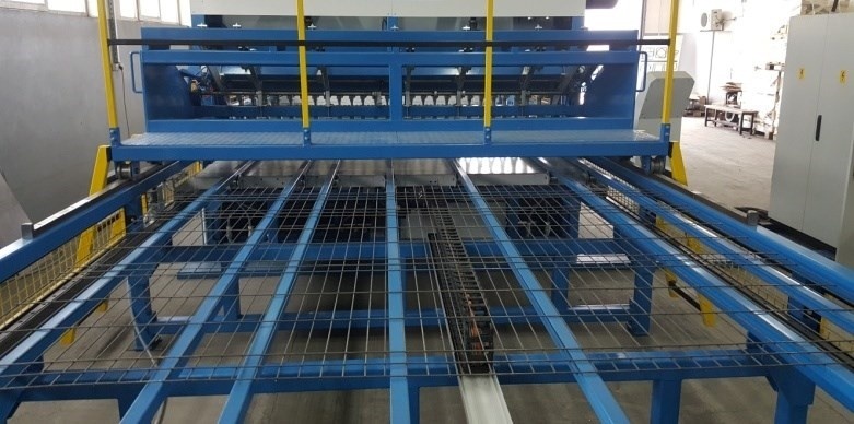

Блок для добавления перекрестного провода
Этот блок используется для добавления поперечных проводов.

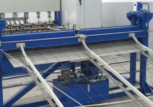

Ножницы для резки готовой сетки
Используется для резки готовой сетки.
Ширина резки: max 2500 mm
Тип резки: Гидравлически
Мощность: 22kW

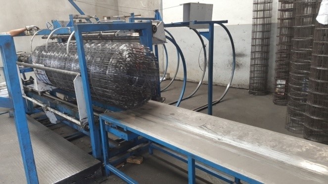

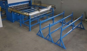

Блок для укладки и опрокидывания ячеек.
Этот блок используется для укладки и упаковки сетки.
Максимальный номер ячейки в упаковке - 50 штук (500 мм)
Корпус: Сделан из сварной стали
Максимальная ширина сетки: 2400 mm
Максимальная длина сетки: 6000mm
Тип опрокидывания: Electro motors
Мощность: 12 kW
Спецификация автоматической сварочной линии:
Ширина сетки, mm 2400 mm
Длина сетки, mm 6000 mm
Диаметр проволоки, mm 4-10 mm
Продольный шаг, mm 100 - 200
Поперечный шаг, mm 50-250 регулируемый

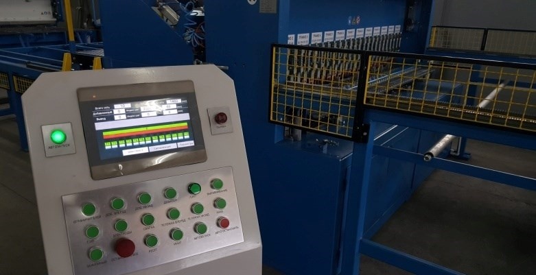

Панель управления PLC Siemens
Сервомотор, приводы Yaskawa
Количество трансформаторов 12
Мощность трансформаторов, KVA 100
Скорость сварки, циклов/мин. 40-70
Варианты работы
1. Все вместе
2. Индивидуально
Мощность, V 3x380
Охлаждение электродов Водой
Расход воздуха, m3/min 3,5-5
Давление воздуха, bar 6-7,5
Расход воды, л/мин. 30-45
Добавление продольных проводов - Автоматическая катушка
Добавление перекрестных проводов - Автоматически
Размеры линий для изготовления проволочной сетки, mm 45000x7000x2000
Ножницы для резки сетки Гидравлические
Система переворота сетки
Автоматический выталкиватель сетки
Гарантия 12 мес.
