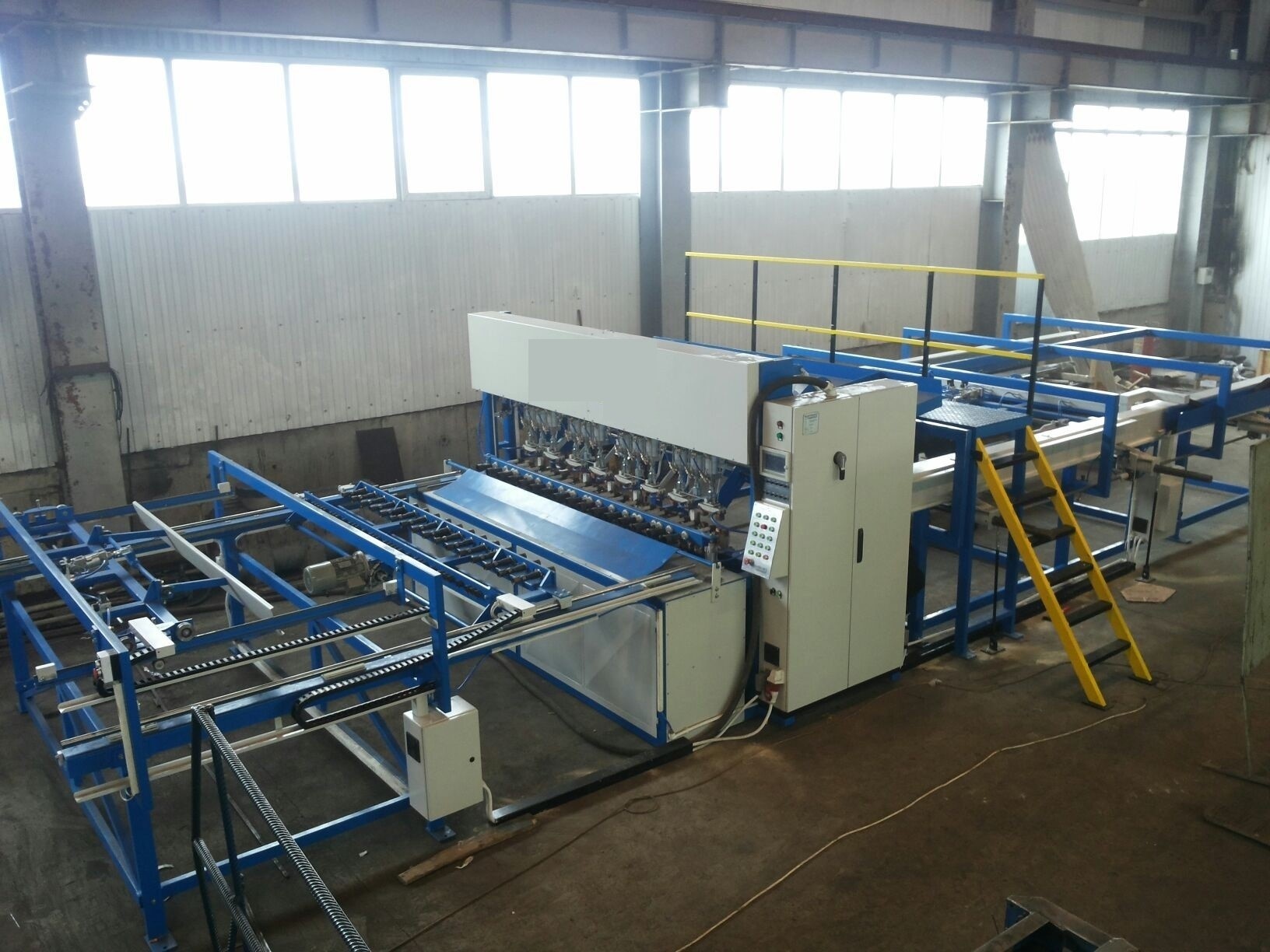

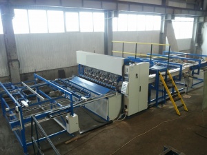

Представитель Шведской компании "Scandinavian&UK Machines АВ" /SUMAB/ – предлагает Вам ознакомиться с предложением на автоматическую сварочную линию.
Автоматическая сварочная машина SUMAB ROLL VM2000 / 50-200CC (Швеция)
Предложение, состоящее из:
Подставка для катушек _________________________: 1
Часть для выпрямления продольных проволок __ __ :1
Часть для сварки ___________________________ ___:1
Часть для добавления поперечной проволоки _______:1
Отверстия для резки законченной сетки ____________:1
Укладчик для панельной сетки _______________ ____: 1

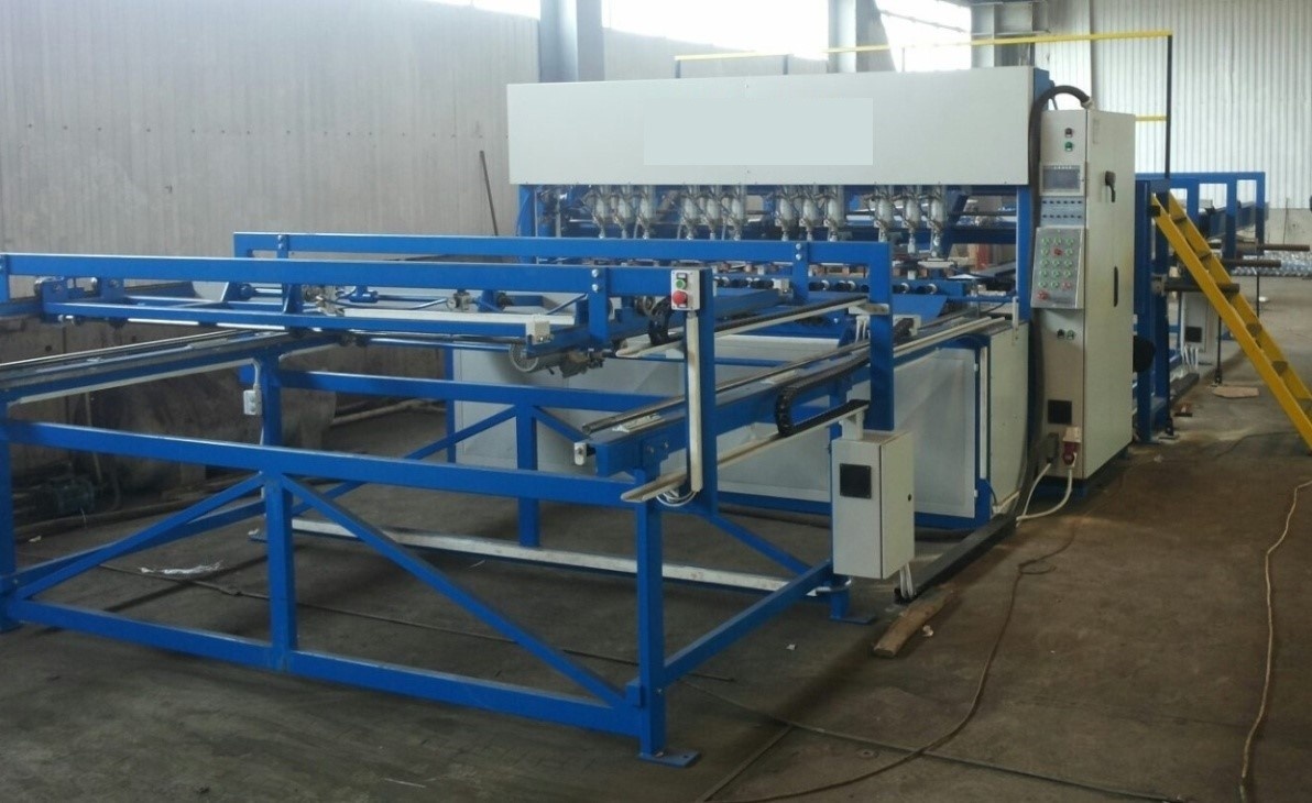

1. Подставка для катушек
Это устройство используется для выпрямления продольных проволок. У блока есть датчик для обнаружения наличия провода. При отсутствии проводов, датчик остановит машину.
Конструкция выполнена из сварной стали
Направление провода: Слева направо
Количество мест для провода: 40

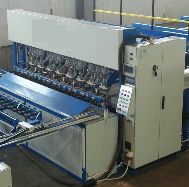

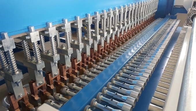

3. Блок для сварки
Подходит для сварки: низкоуглеродистая стальная проволока
Диапазон сварки: 2,00 ÷ 6,00 мм
Скорость: 60 - 80 ход / мин (зависит от режима и провода)
Длинна шага: 50/ 100/ 150/ 200 мм
Перекрестный шаг: регулирование от 50 мм ÷ 400 мм
Ширина сетки: 2000 мм
Количество трансформаторов: 10 с двойным вторичным
Мощность трансформатора: 10x60 кВт
Охлаждение трансформатора: вода
Режим работы: 1. Все одновременно
2. Индивидуально

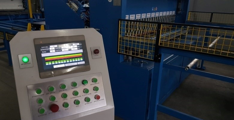

Система управления: с PLC
4. Блок для добавления перекрестного провода
Устройство для выпрямления и добавления поперечных проводов. У блока есть тяговый двигатель, который добавляет поперечный провод к компенсатору, а затем высокоскоростной сервомотор, добавляет провода в машину.
Подставка для катушек: с тормозом
Двигатель для тяги: 2,00 ÷ 6,00 мм
Датчик в компенсаторе: два индуктивных датчика

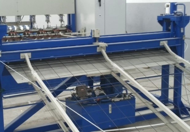

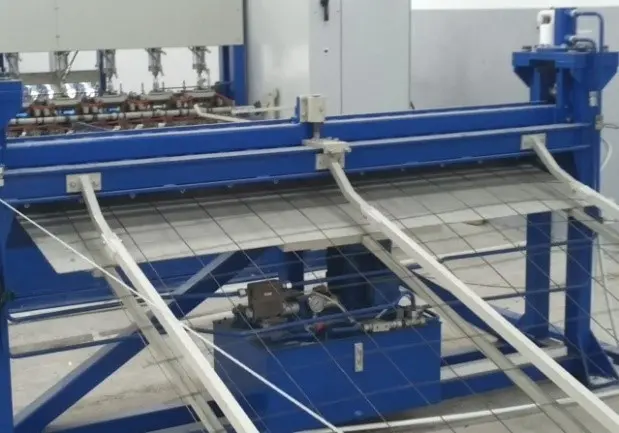

5. Ножницы для резки готовой сетки
Ширина для резки: макс. 2000 мм
Тип резки: гидравлическая
Мощность: 5,5 kW
6. Укладчик для панельной сетки

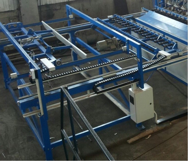

Этот блок используется для укладки и выталкивания готовой проволочной сетки.
Конструкция: конструкция выполнена из сварной стали
Максимальная ширина сетки: 2000 мм
Максимальная длина панели: 3000 мм
Тип прокатки: Электромоторы
Тип сброса: пневматический
Спецификация:
Ширина сетки, мм 2000 mm
Длина сетки, мм Сменная, по программному обеспечению
Диаметр проволоки, мм 2,00-6,00 mm
Продольный шаг, мм 50,100,150,200
Поперечный шаг, мм 50-400 регулируемый
Количество электродов 40
Контрольная панель PLC Siemens
Сервомоторы Yaskawa
Количество трансформаторов 10
Мощность трансформатора, KVA 60
Количество циклов сварки /мин 60-80
Рабочий режим
1. Все вместе
2. Индивидуально
Напряжение, V 3x380
Охлаждение электродов Водяное
Расход воздуха, м3 / мин 3,5-5
Давление воздуха, бар 6-7,5
Расход воды, л / мин 30-45
Добавление продольных проводов - Автоматическая катушка
Добавление перекрестных проводов - Автоматическая катушка
Габаритные линии для изготовления проволочной сетки, мм 40000x7000x2000
Дополнительные опции:
1. Блок для сматывания сетки
Этот блок используется для сматывания в катушку готовой сетки.
Максимальная прокатная сетка составляет 55 метров.
Максимальная ширина сетки: 2000 mm
Максимальная длина сетки: 55 m
Тип прокатки: Electro motors
Мощность: 7,5 квт
Гарантия 12 мес.
