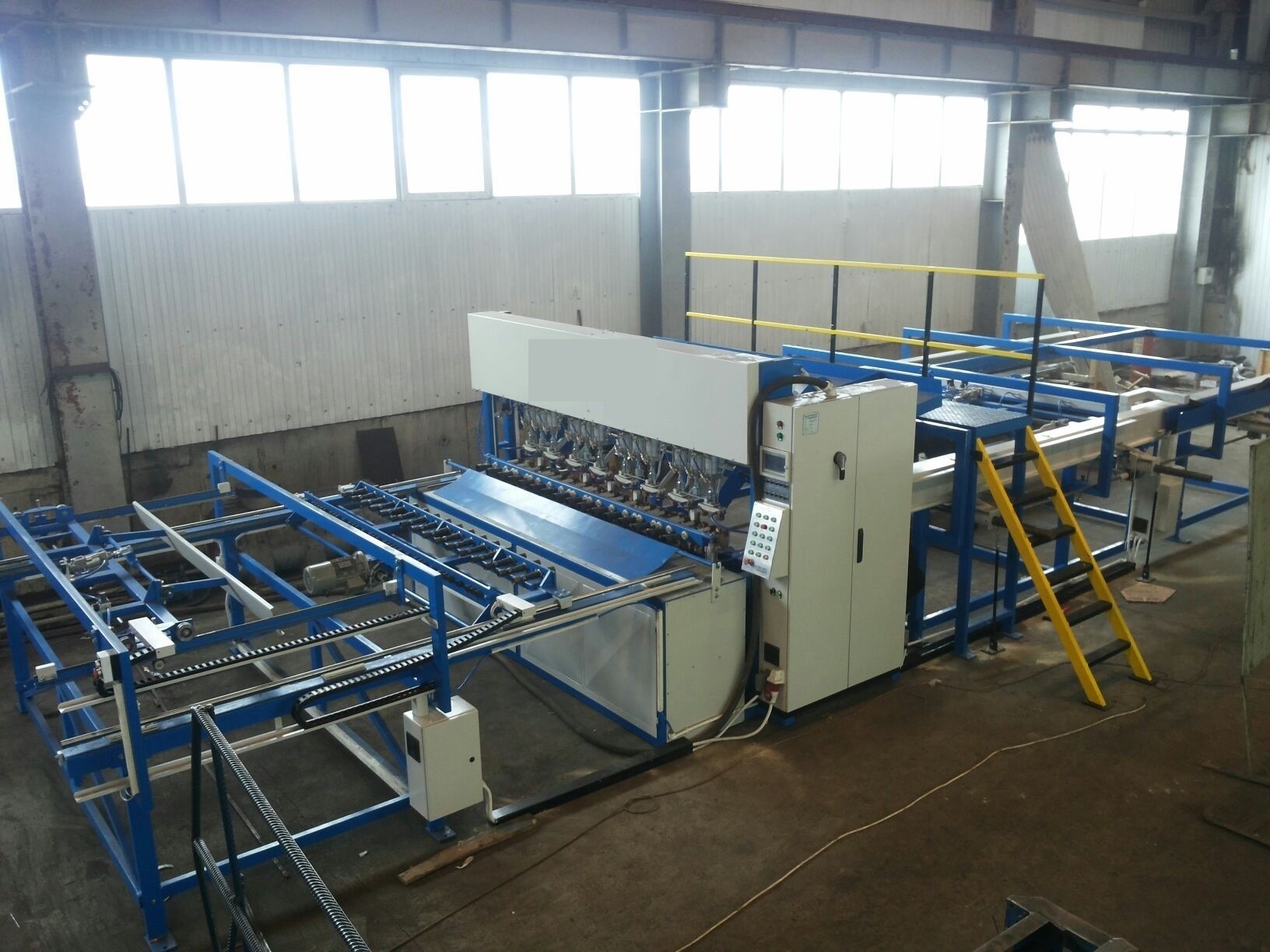

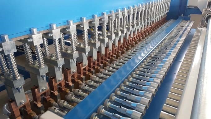

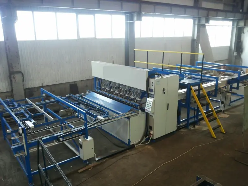

Сварочная линия для сварки арматурной сетки SUMAB W 2000-2.
Предложения, состоит из:
Часть для добавление длинной арматуры: 1 ед.
Часть для сварки :1 ед.
Часть для вывода: 1 ед.

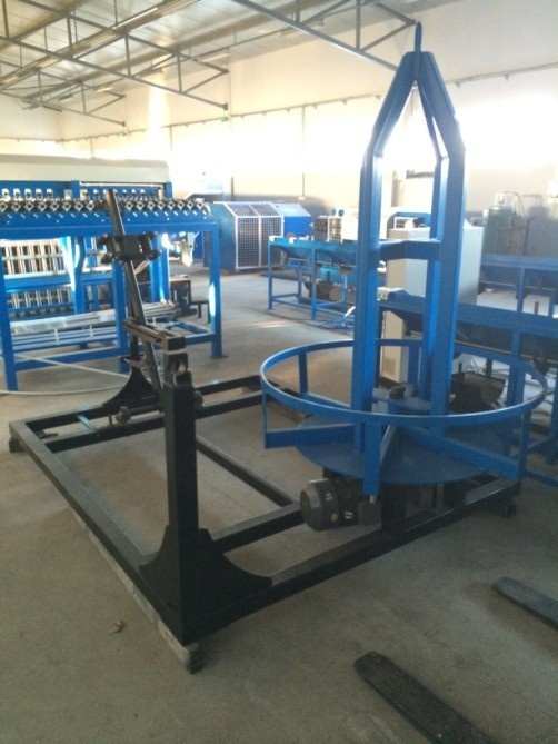

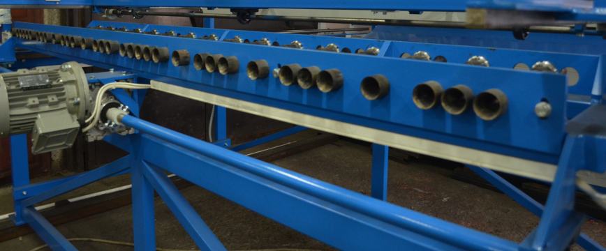

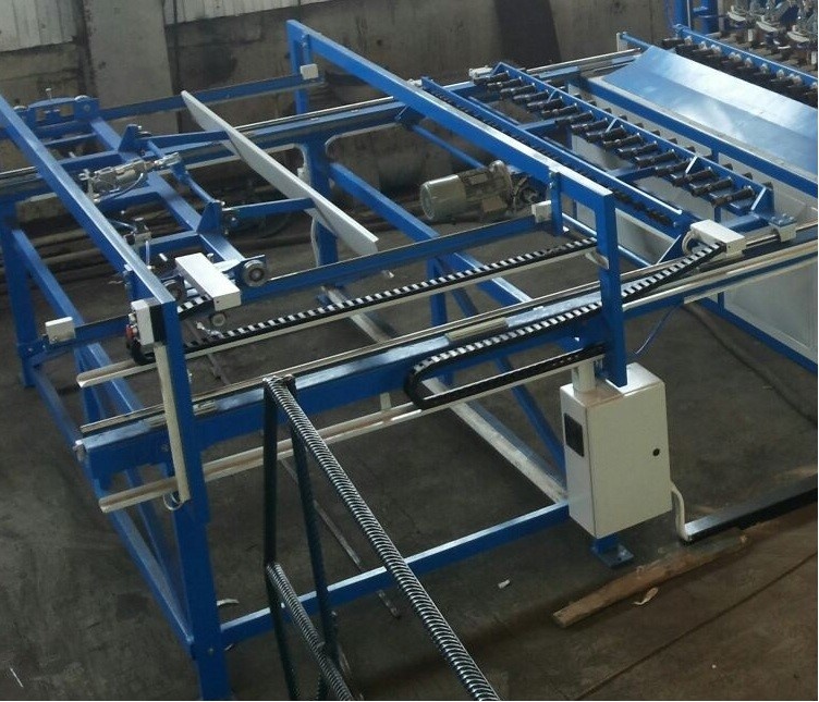

Структура: конструкция выполнена из сварной стали.
Привод: Электрический.
Мощность: 2,2 кВт
Размеры: 3200x2300x1150
Вес: 900 кг
• Количество корпусов для арматуры: 40

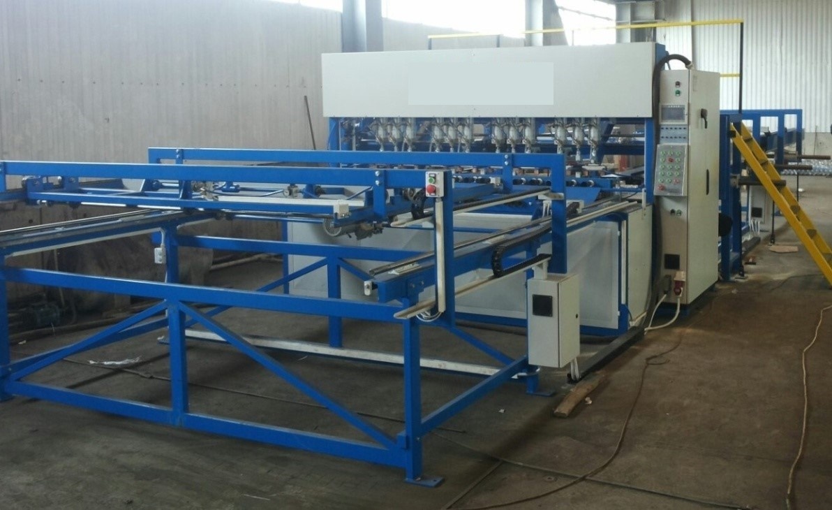

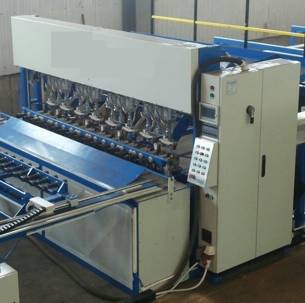

Часть для сварки:
Цилиндры: пневматика
Количество электродов: 40
Количество трансформаторов: 20
Силовой трансформатор: 60 кВА
Длина продольного шага: 50, 100, 150, 200 и 250 фиксированный
Добавление крос арматуры: магниты с dosator
Размер машины: 2900x3000x2000

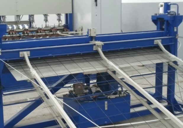

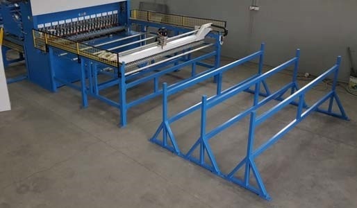

Часть для вывода:
Тип привода: сервомотор
Мощность: 3 кВт
Максимальная ширина: 2000 мм
Максимальная длина: 6000 мм
Размер машины: 2800x7200x1500
Ширина сетки, мм 2200
Длина сетки, мм 6000
Диаметр арматуры, мм 2,2-5
Продольный шаг, мм 50x100x150x200x250 фиксированный
Шаг поперечной арматуры, мм 50-400, регулируется

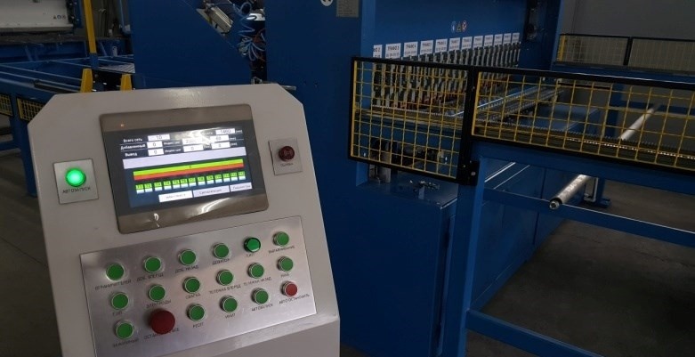

Управление машиной
Компьютер (PLC)
Мощность трансформатора, кВА 60
Количество ходов 40-60
Количество режимов работы 2
Виды режима работы:.
1. Все работы сразу
2. Индивидуальный (каскадом через 0,2 сек.)
Мощность, В 3x380
Охлаждение электродов водой
Воздушный поток, м3 / мин 3,5-5
Давление воздуха, бар 6-9
Поток воды, л / мин 30-45
Добавление продольной арматуры
ручное, полуавтоматический режим.
Добавление поперечной арматуры:
С помощью дозатора с магнитами
Размеры линии для изготовления арматурной сетки, мм 5000x20000
Гарантия 12 месяцев, с момента начала эксплуатации машины в работе.
