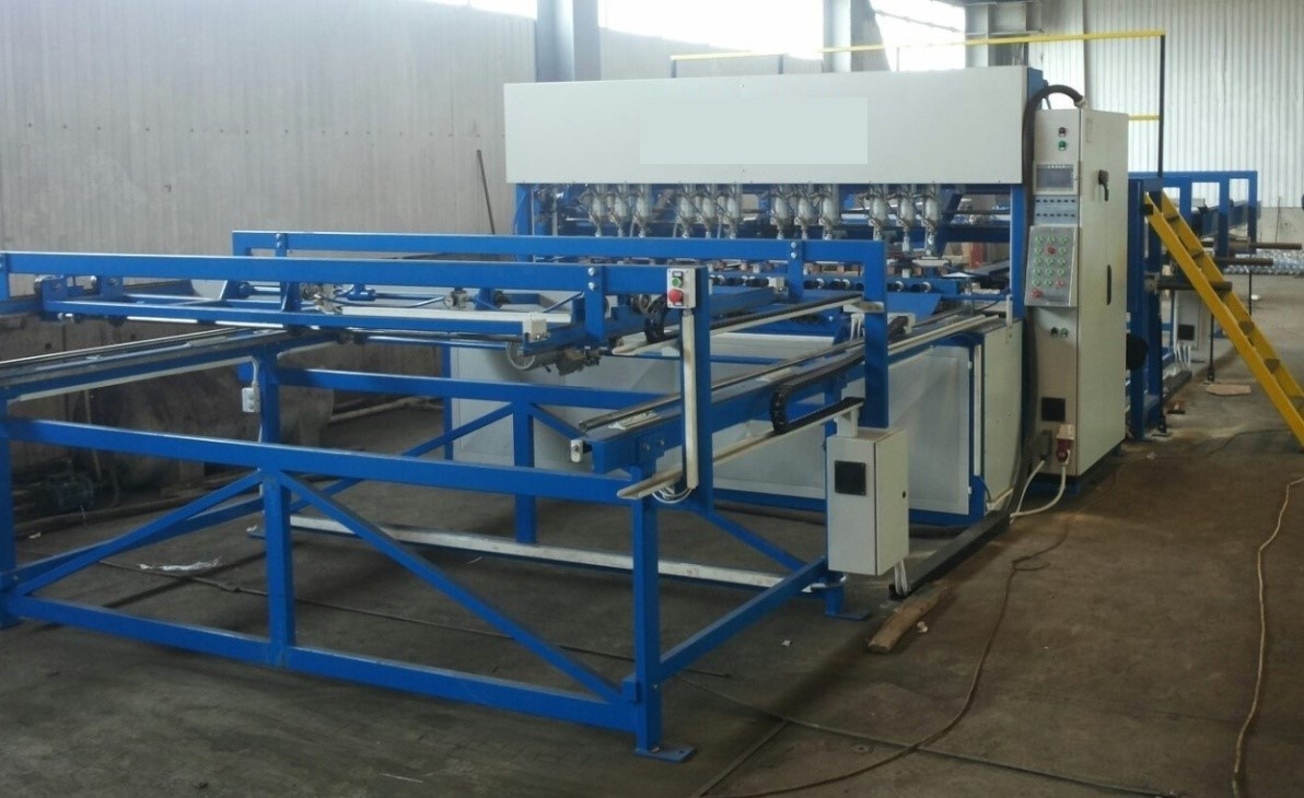

Представитель Шведской компании "Scandinavian&UK Machines АВ" /SUMAB/ – предлагает Вам ознакомиться с предложением на автоматическую сварочную линию.

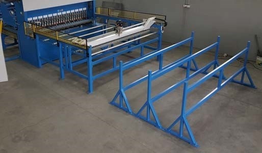

Автоматическая сварочная машина SUMAB VM2400/4-10 CB(Швеция) подача проволоки бухта/бухта, ширина сетки 2400 мм.
1. Подставка для катушек : 1 ед
2. Часть для выпрямления продольных проволок : 1 ед
3. Часть для сварки : 1 ед
4. Часть для добавления поперечной проволоки : 1 ед
5. Отверстия для резки законченной сетки : 1 ед
6. Часть для укладки и опрокидывания ячеек : 1 ед

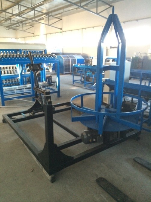

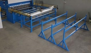

• Корпус: Конструкция из сварной стали
• Направление провода С лева на право
• Количество катушек: 24
• Размер: 2400x15000 mm
• Вес: 1000 kg

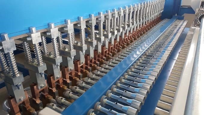

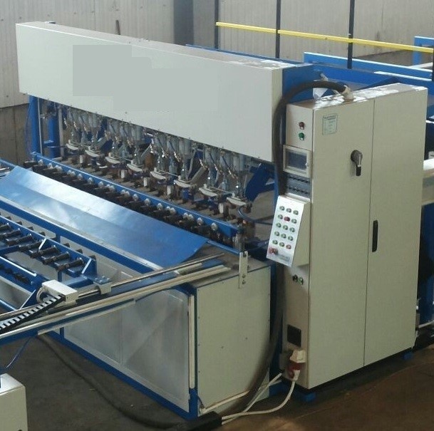

3. Сварочная машина
Сваривает: Проволока с низким содержанием углерода
• Диаметр проволоки: 4,00 ÷10,00 mm
• Скорость работы: 40-70 циклов/мин
• Длина продольного шага: 100 - 200 mm
• Поперечный шаг: Регулируемый от 50 mm÷250mm
• Количество электродов: 24
Ширина сетки: 2500 mm
• Количество трансформаторов: 12
• Мощность трансформаторов: 12x100 kW
• Охлаждение : Водой
• Рабочие режимы: 1. Все вместе
• 2. Индивидуально
• Напряжение: Рабочее: 3x380V AC Системы контроля 24VD
• Система управления: С PLC

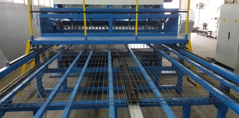

6. Часть для укладки и опрокидывания готовой продукции
Этот блок используется для укладки и упаковки сетки.
Максимальный номер ячейки в упаковке - 50 штук (500 мм)
• Корпус: Сделан из сварной стали
• Максимальная ширина сетки: 2400 mm
• Максимальная длина сетки: 6000mm
• Тип опрокидывания: Electro motors
• Мощность: 12 kW

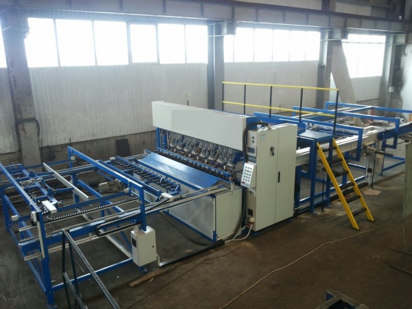

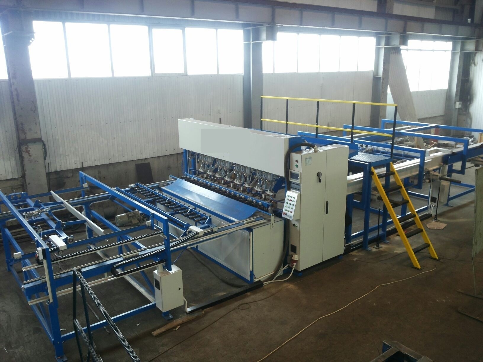

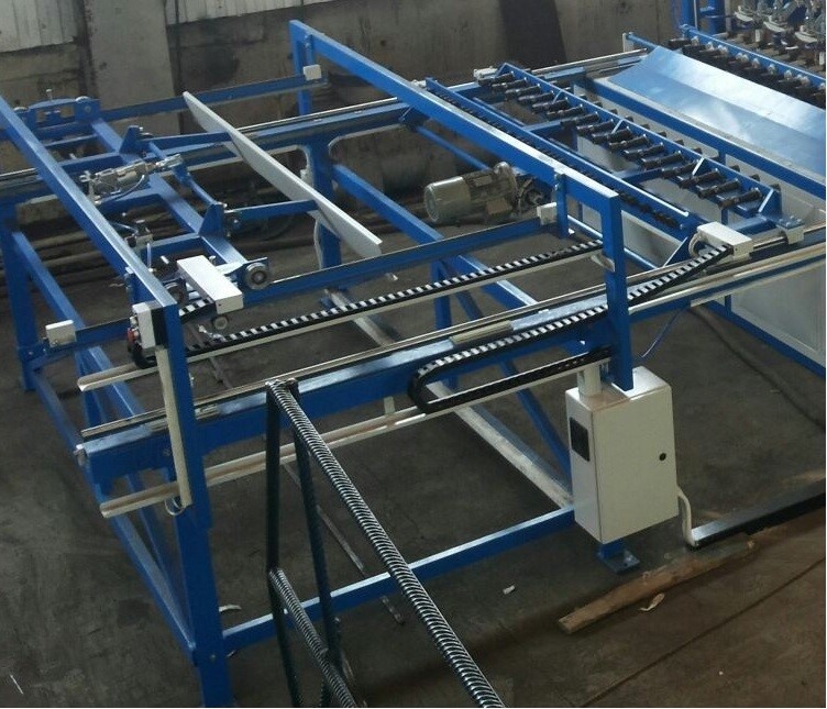

Спецификация автоматической сварочной линии:
Ширина сетки, mm 2400 mm
Длина сетки, mm 6000 mm
Диаметр проволоки, mm 4-10 mm
Продольный шаг, mm 100 - 200
Поперечный шаг, mm 50-250 регулируемый
Панель управления PLC Siemens
Сервомотор, приводы Yaskawa
Количество трансформаторов 12
Мощность трансформаторов, KVA 100
Скорость сварки, циклов/мин. 40-70
Варианты работы 1. Все вместе
2. Индивидуально
Мощность, V 3x380
Охлаждение электродов Водой
Расход воздуха, m3/min 3,5-5
Давление воздуха, bar 6-7,5
Расход воды, л/мин. 30-45
Добавление продольных проводов Автоматическая катушка
Добавление перекрестных проводов Автоматически
Размеры линий для изготовления проволочной сетки, mm 45000x7000x2000
Ножницы для резки сетки Гидравлические
Система переворота сетки Да
Автоматический выталкиватель сетки Да
Гарантия 12 мес.
