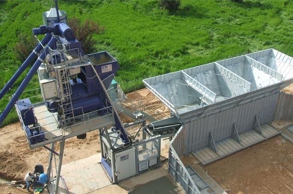

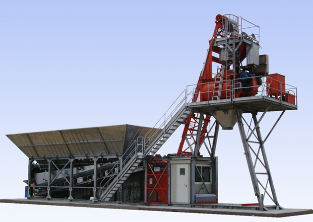

Быстромонтируемый бетонный завод, компактный тип, Polygonmach Compakt 100 (80-100 м3/час) Турция.
Производительность (жесткий бетон): 80-100 m³ /час
Рабочее напряжение: 380 V – 50 Hz, 125 Квт.
Транспортные требования: Размер соответствует 40’фут контейнеру.
Конструкция завода: NPU Стальные профили используются и объединяются методом сварки, чтобы обеспечить надежную структуру для перевозки всего оборудования завода.

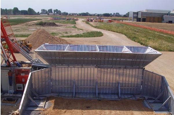

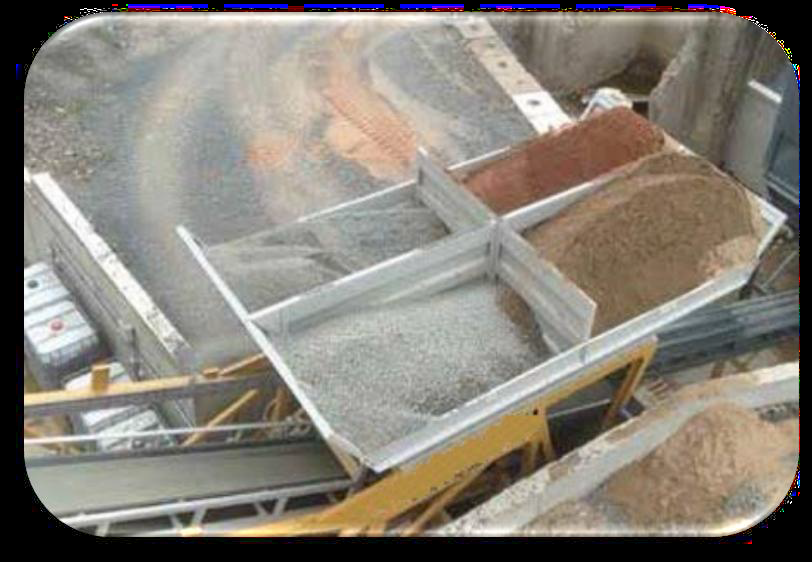

Бункеры инертных материалов:
Общий объем: 60 m3
Количество: 4 x15 m3
Материал: St 37 – 5-6 mm, сталь гофриров.
Разгрузочные заслонки: 4 шт.
Управление разгрузкой: Электро-пневмат. Пневмо-цилиндр: 800 x 300 mm,
Основной корпус усилен от деформации.
Вибратор на бункер песка: 2 * 0.37 kW
Производитель: OLI (Italy), Model: MVE 300/3

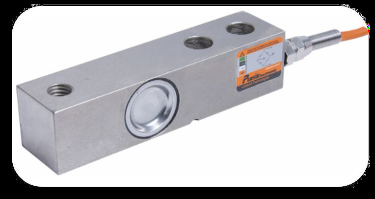

Система взвешивания агрегата:
Весовой бункер: 3 м3
Материал и толщина листового металла: St 37 – 5 mm
Вибратор: 1 шт.
Загрузочные ячейки: 4 x 3000 kг
