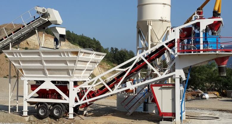

Мобильный бетонный завод Polygonmach Mobile 100 (80-100 м3/час) Турция.
1. Бункеры инертных материалов – 4 x 10 m3
2. Бункер взвешивания – 2 m3
3. Конвейер подачи материала – 800 x 15.000 mm
4. Одно-вальный миксер с системой смазки – 2 m3
ОПЦИЯ: 2-х вальный миксер или Планетарный
5. Бункер для взвешивания цемента - 1200 kг
6. Система подачи воды – 800 л.
7. Система подачи хим. добавки – 30 л.
8. Пневматическая система.
9. Комната управления, кондиционер.
10. Промышленный компьютер, принтер
11. Мобильное шасси, платформа.
12. Цементный силос
13. Цементный шнек
14. Фильтр силоса – 24.5 m2 площадь фильтрации и аксессуары
15. Датчики, контроль уровня, другие системы.

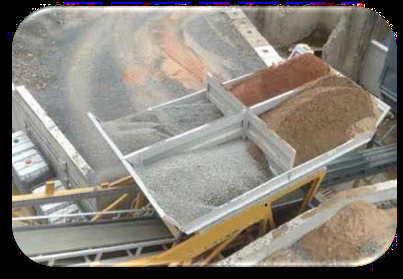

1 – Бункеры инертных материалов :
Общий объем: 40 m3
Количество: 4 x 10 m3
Вибратор : 2 шт., 0,37 кВт
Вибратор Марка: Oli (Италия)

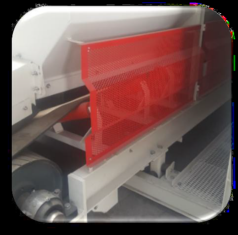

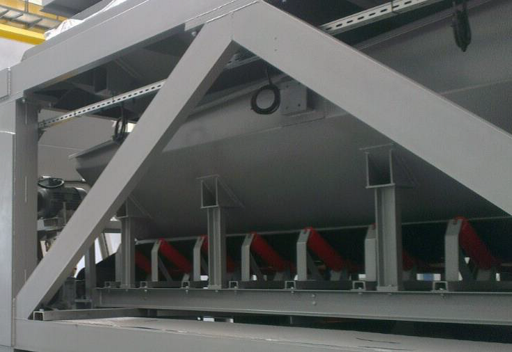

3 – Конвейер подачи материала :
Размер: 800 x 12.000 mm
Подшипники: FAG or SKF Brand
Усиленный корпус для тяжелых условий.
Лента: Слоев: 4,
Толщина: 10 mm
Производитель: Derby

11 – Мобильное шасси и рама конструкции:
Высота рабочая: 4.2 м
Смотровая площадка, перила.
