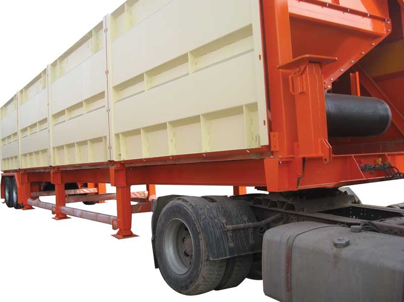

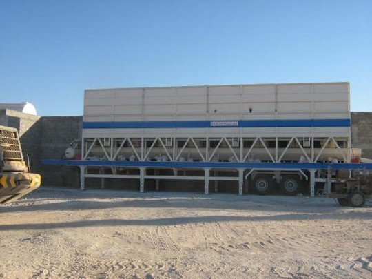

1. Бункеры инертных материалов – 4 x 15 m3
2. Бункер взвешивания – 2.5 m3
3. Конвейер подачи материала – 1000 x 15.000 mm

1 – Бункеры инертных материалов :
Общий объем: 60 m3
Количество: 4 x 15 m3
Вибратор : 2 шт., 0,5 кВт
Вибратор Марка: Oli (Италия)
3 – Конвейер подачи материала :
Размер: 1000 x 12.000 mm
Подшипники: FAG or SKF Brand
Усиленный корпус для тяжелых условий.
Лента: Слоев: 4,
Толщина: 10 mm
Производитель: Derby

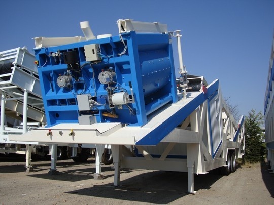

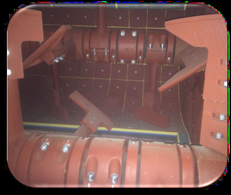

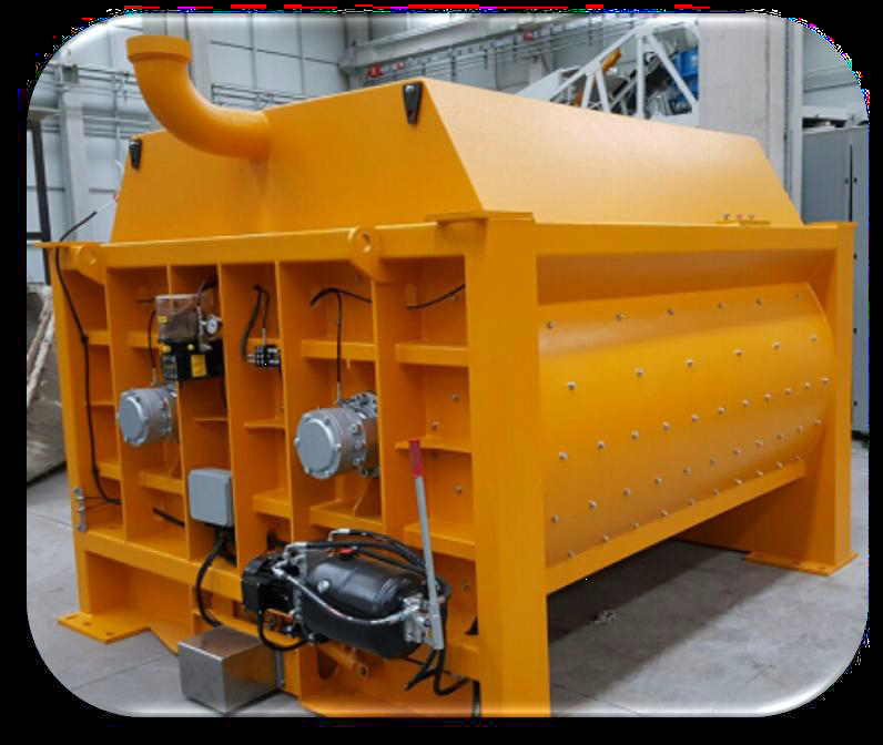

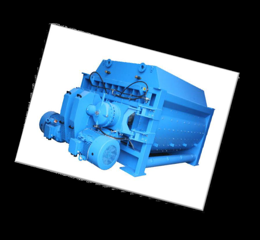

4. Миксер: 2- валковый тип
Объем загрузки: 4,5 м3
Объем выгрузки: 3 м3
Двигатель: 2*45 kW, 1450 rpm
Редуктор: Усиленный тип,
Плита нижней и боковой стенки -противоскользящее покрытие Hardox 450 лист (SSAB – Sweden) , толщина 12 mm, прочность более 450 HBW;
Смесительные лезвия спирального (шнекового)типа, износостойкий металл
Смешивающие и скребковое лезвия Ni-Hard Cast Iron, твердость: 700 HBW
Гидравлический блок с ручным насосом для аварийного открытия разгрузочной двери;
Все движущиеся части редукторов и подшипников постоянно смазываются масляной баней;
Подшипники: FAG or SKF Brand - Germany
Внутренняя поверхность разгрузочного ковша покрыта износостойким листовым металлом Hardox 450 - 12 мм.

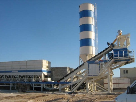

11 – Мобильное шасси и рама конструкции:
Высота рабочая: 4.2 м
Смотровая площадка, перила.
12 - Цементный силос (Опция 1)
Type Внешний и Вертикальный, болтовой или сварной по запросу клиента
Емкость: от 100 тонн (возможны другие варианты)
13- Шнек (Опция)
Размер: Ø 193 x 8.000 mm
Motor: 9 kW
WAM Italy
14- Агрегатный подающий конвейер (Опция)
Наши передвижные агрегатные подающие конвейеры могут перемещаться только с помощью транспортного средства, как наши мобильные бетонные заводы.
