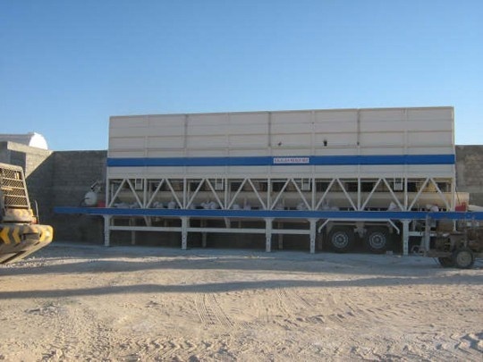

1. Бункеры инертных материалов – 4 x 15 m3
2. Бункер взвешивания – 2.5 m3
3. Конвейер подачи материала – 1000 x 15.000 mm

1 – Бункеры инертных материалов :
Общий объем: 60 m3
Количество: 4 x 15 m3
Вибратор : 2 шт., 0,5 кВт
Вибратор Марка: Oli (Италия)

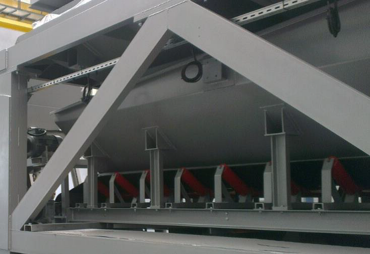

3 – Конвейер подачи материала :
Размер: 1000 x 12.000 mm
Подшипники: FAG or SKF Brand
Усиленный корпус для тяжелых условий.
Лента: Слоев: 4,
Толщина: 10 mm
Производитель: Derby

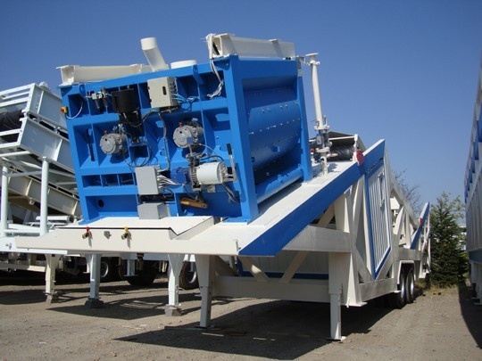

4. Миксер: 2- валковый тип (ОПЦИЯ: Планетарный)
Объем загрузки: 4,5 м3
Объем выгрузки: 3 м3
Двигатель: 2*45 kW, 1450 rpm
Редуктор: Усиленный тип,
Плита нижней и боковой стенки -противоскользящее покрытие Hardox 450 лист (SSAB – Sweden) , толщина 12 mm, прочность более 450 HBW;
Смесительные лезвия спирального (шнекового)типа, износостойкий металл
Смешивающие и скребковое лезвия Ni-Hard Cast Iron, твердость: 700 HBW
Гидравлический блок с ручным насосом для аварийного открытия разгрузочной двери;
Все движущиеся части редукторов и подшипников постоянно смазываются масляной баней;
Подшипники: FAG or SKF Brand - Germany
Внутренняя поверхность разгрузочного ковша покрыта износостойким листовым металлом Hardox 450 - 12 мм.

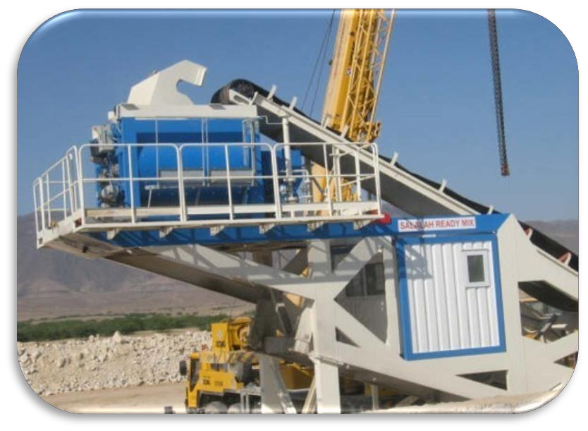

9- Комната управления:
Стены выполнены из сэндвич-панелей толщиной 40 мм. 9000 BTU.
Кондиционер.

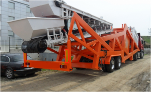

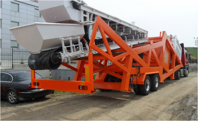

11 – Мобильное шасси и рама конструкции:
Высота рабочая: 4.2 м
Смотровая площадка, перила.

Наши передвижные агрегатные подающие конвейеры могут перемещаться только с помощью транспортного средства, как наши мобильные бетонные заводы.
