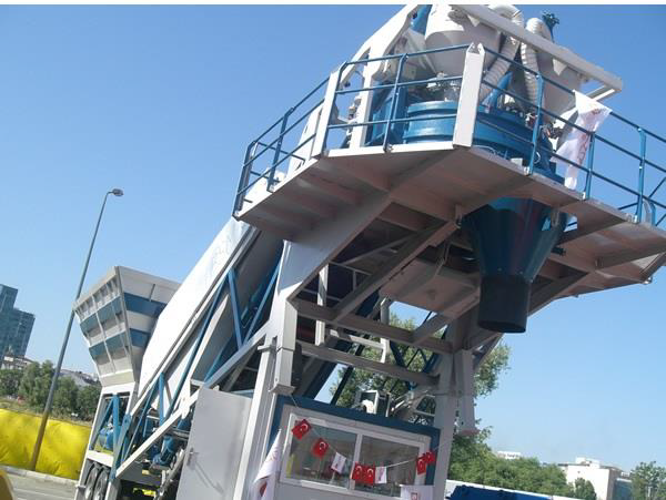

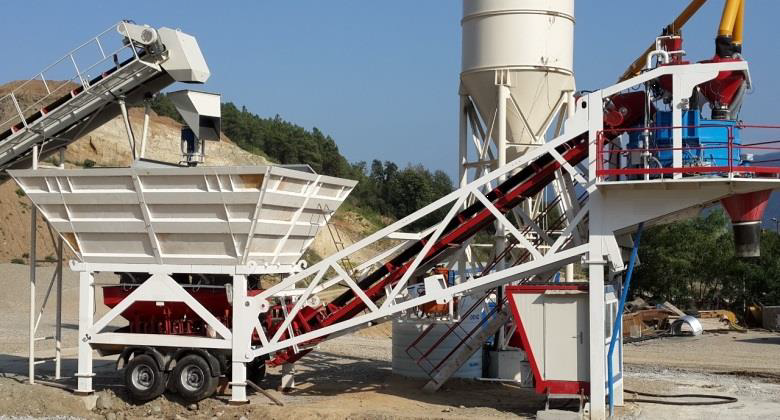

Мобильный бетонный завод Polygonmach Mobile 60 (40-60 м3/час) Турция.
1. Бункеры инертных материалов – 4 x 10 m3
2. Бункер взвешивания – 1 m3
3. Конвейер подачи материала – 800 x 15.000 mm
4. Одно-вальный миксер с системой смазки – 1 m3
ОПЦИЯ: 2-х вальный миксер или Планетарный
5. Бункер для взвешивания цемента - 600 kг
6. Система подачи воды – 300 л.
7. Система подачи хим. добавки – 20 л.
8. Пневматическая система.
9. Комната управления, кондиционер.
10. Промышленный компьютер, принтер
11. Мобильное шасси, платформа.
12. Цементный силос
13. Цементный шнек
14. Фильтр силоса – 24.5 m2 площадь фильтрации и аксессуары
15. Датчики, контроль уровня, другие системы.

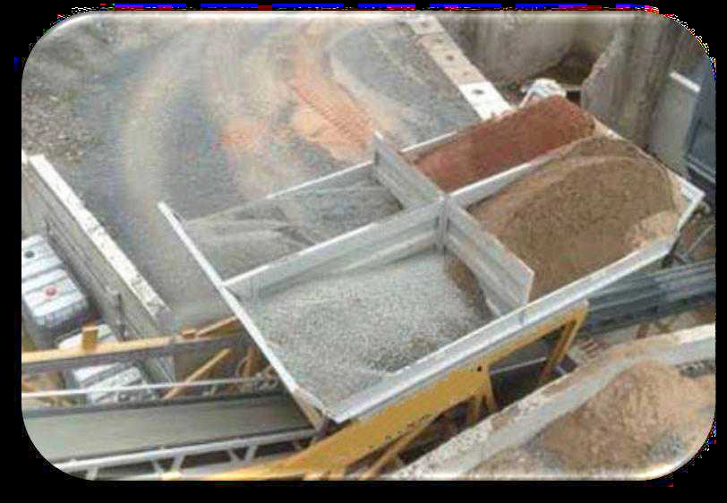

1 – Бункеры инертных материалов :
Общий объем: 40 m3
Количество: 4 x 10 m3
Вибратор : 2 шт., 0,37 кВт
Вибратор Марка: Oli (Италия)

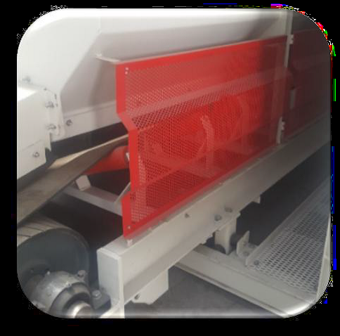

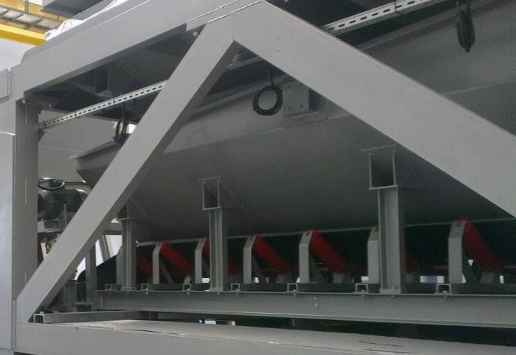

3 – Конвейер подачи материала :
Размер: 800 x 15.000 mm
Подшипники: FAG or SKF Brand
Усиленный корпус для тяжелых условий.
Лента: Слоев: 4,
Толщина: 10 mm
Производитель: Derby

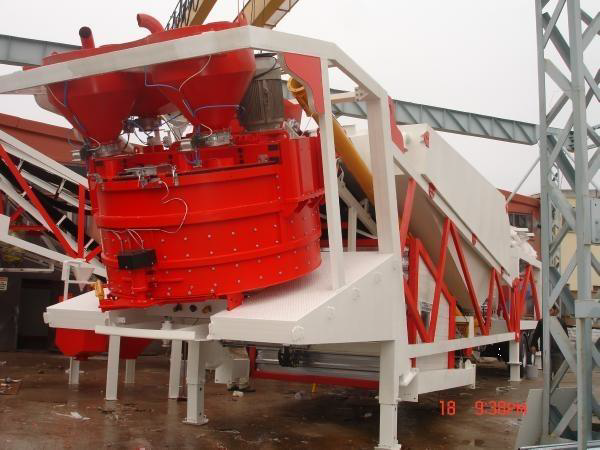

4. Миксер: Одно- валковый тип (ОПЦИЯ: 2-х вальный миксер или Планетарный)
Объем загрузки: 1,5 м3
Объем выгрузки: 1 м3
Двигатель: 37 kW, 1450 rpm
Редуктор: Усиленный тип,
Плита нижней и боковой стенки -противоскользящее покрытие Hardox 450 лист (SSAB – Sweden) , толщина 12 mm, прочность более 450 HBW;
Смесительные лезвия спирального (шнекового)типа, износостойкий металл
Смешивающие и скребковое лезвия Ni-Hard Cast Iron, твердость: 700 HBW
Гидравлический блок с ручным насосом для аварийного открытия разгрузочной двери;
Все движущиеся части редукторов и подшипников постоянно смазываются масляной баней;
Подшипники: FAG or SKF Brand - Germany
Внутренняя поверхность разгрузочного ковша покрыта износостойким листовым металлом Hardox 450 - 12 мм.

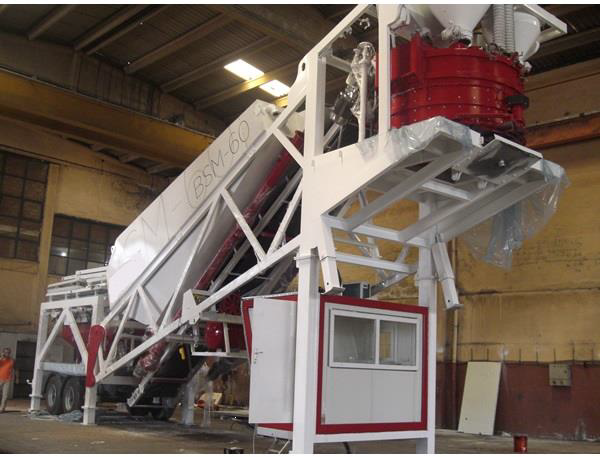

9- Комната управления:
Стены выполнены из сэндвич-панелей толщиной 40 мм. 9000 BTU.
Кондиционер.

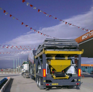

11 – Мобильное шасси и рама конструкции:
Высота рабочая: 4.2 м
Смотровая площадка, перила.

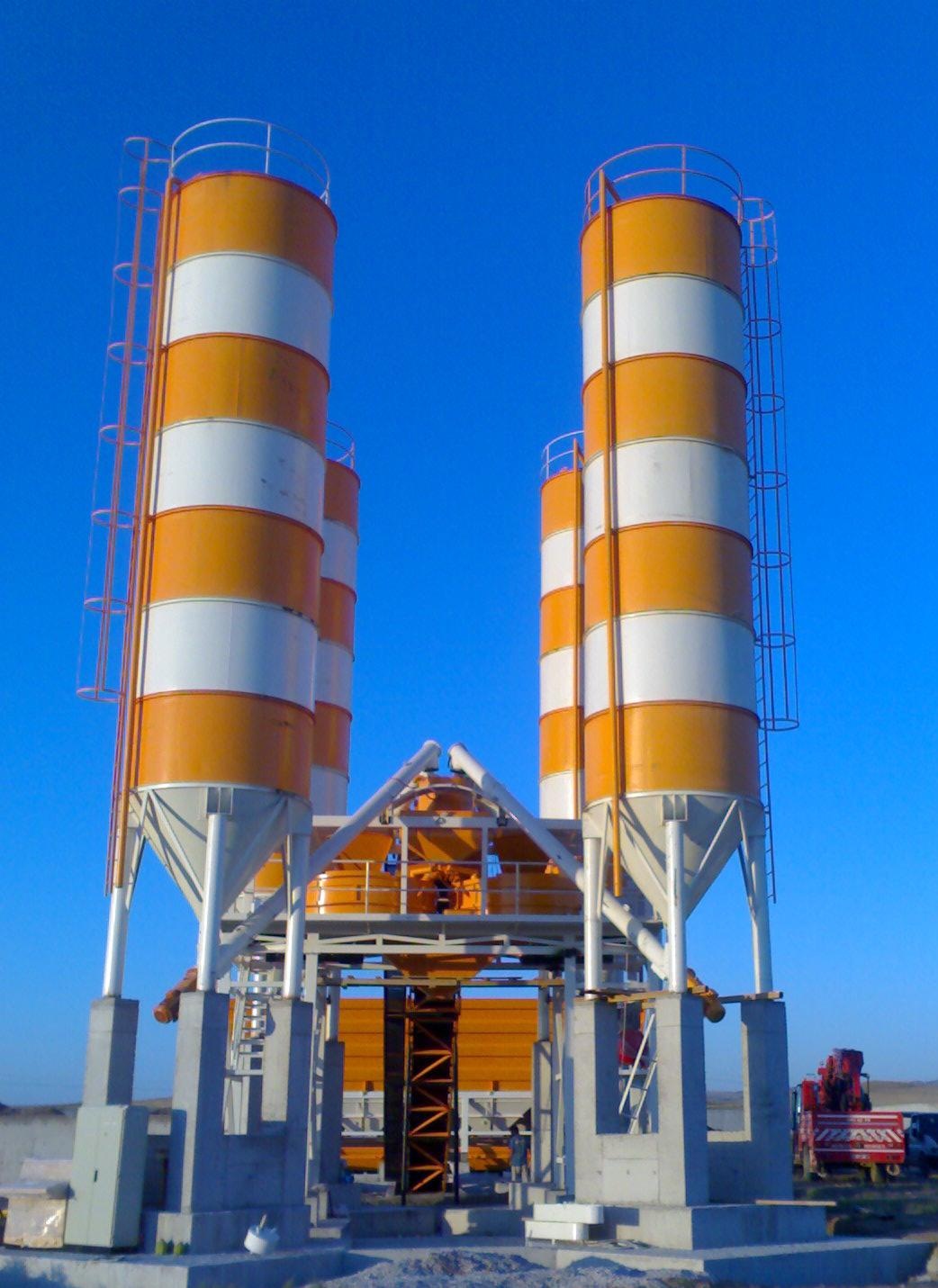

12 - Цементный силос (Опция 1)
Type Внешний и Вертикальный, болтовой или сварной по запросу клиента
Емкость: от 50 тонн (возможны другие варианты)
