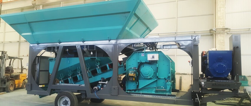

Мобильный мини бетонный завод Polygonmach Mob 60 (60 м3/час) Турция.
1. Бункера агрегатного материала – 4 x 5 m3
2. Агрегатный весовой бункер –1 m3
3. Общий подающий конвейер – 600 мм x 4.000 mm
4. Миксер: 1-но вальный 1 m3
5. Цементный весовой бункер - 600 kг
6. Система взвешивания воды – 300 л.
7. Система хим. добавки – 20 л.
8. Мобильные Шасси
9. Система управления полу - автомат
10. Емкость хранения и подачи цемента
11. Шнек цементный
12. Конвейер подачи бетона – 600 x 10.000 mm
Максимальная производительность : 40-60 m³ /час
Рабочее напряжение: 380 V – 50 Hz, 70 Квт.
Транспортные Размеры установки: Доставка в контейнере 40 'OT

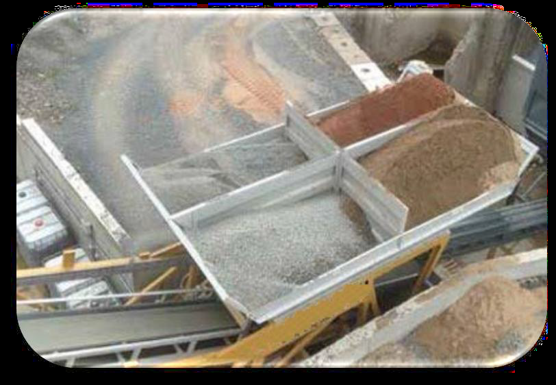

Бункеры агрегатных материалов:
Общий объем: 20 m3
Количество:4 шт. x 5 m3
Материал: St 37 – 4-5 mm
Разгрузочные заслонки: 4
Система разгрузки: Электро-пневматич.
Цилиндр: 800 x 300 mm, Brand: Pemax
Корпус усилен от деформации.
Вибратор песочного отделения: 1 шт., 0.37 kW
Вибратор: OLI (Italy),

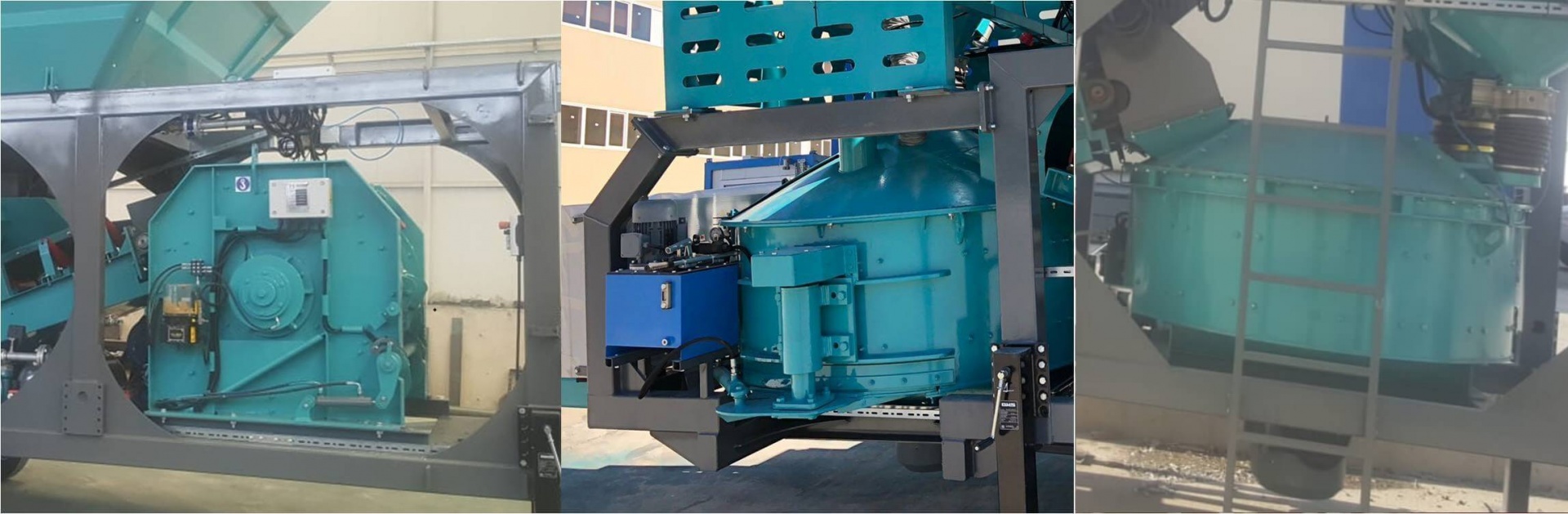

Объем загрузки: 1.5 м3
Объем выгрузки: 1.0 м3
Мотор миксера: 37 kW, 1450 rpm
Редуктор: Усиленный,
Нижняя и боковая внутренняя плита из износостойкого металла Ni Hard толщиной 12 мм, Hardox 450 (Швеция) Смесительные лопасти : Ø 55 mm, Износостойкая сталь.
Смешивание и очистка лезвий в Ni-Hard, твердость: 700 HBW
Гидравлический блок питания с ручным насосом для аварийного открытия разгрузочной двери; Все движущиеся части редукторов и подшипников постоянно смазываются масляной баней;
Подшипники: FAG или SKF – Германия
Внутренняя поверхность разгрузочного ковша покрыта износостойким листовым металлом Hardox 450 - 12 мм.

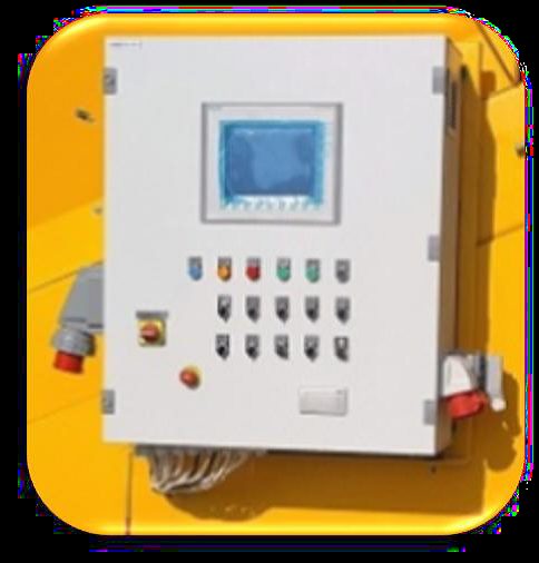

Система управления:
Система автоматизации включает:
* Панель питания и переключатели
* Контрольные клеммы дозирования
* Полуавтоматический блок управления
* Панель контроля воды
* Индикаторы взвешивания
Электронными компонентами являются Siemens Brand
