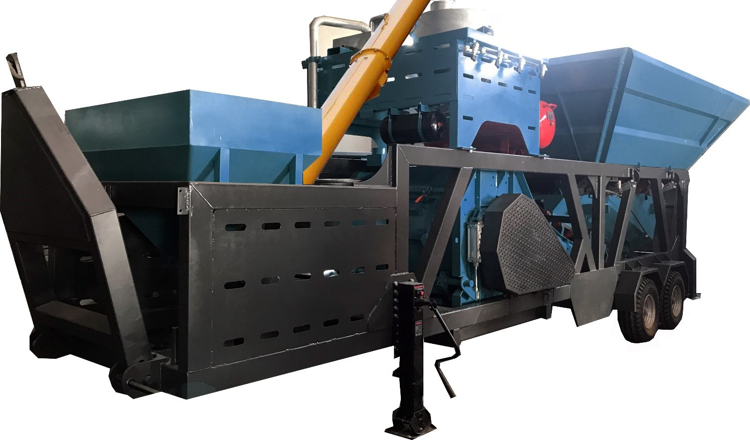

Мобильный мини бетонный завод Polygonmach Mobi 30 (20-30 м3/час) Турция.
1. Бункера агрегатного материала – 4 x 5 m3
2. Агрегатный весовой бункер – 0.5 m3
3. Общий подающий конвейер – 600 мм x 4.000 mm
4. 1-новальный миксер  – 0.5 m3
5. Цементный весовой бункер - 300 kг
6. Система взвешивания воды – 200 л.
7. Система хим. добавки – 15 л..
8. Мобильные Шасси
9. Система управления полу - автомат
10. Емкость хранения и подачи цемента
11. Шнек цементный
12. Конвейер подачи бетона – 600 x 10.000 mm
Максимальная производительность : 20-30 m³ /час
Рабочее напряжение: 380 V – 50 Hz, 47 Квт.
Транспортные Размеры установки: Доставка в контейнере 40 'OT

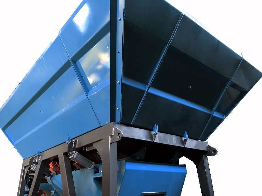

Бункеры агрегатных материалов:
Общий объем: 20 m3
Количество:4 шт. x 5 m3
Материал: St 37 – 4-5 mm
Разгрузочные заслонки: 4
Система разгрузки: Электро-пневматич.
Цилиндр: 800 x 300 mm, Brand: Pemax
Корпус усилен от деформации.
Вибратор песочного отделения: 1 шт., 0.37 kW
Вибратор: OLI (Italy)

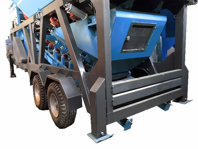

Агрегатный весовой бункер:
Взвешивающая емкость бункера: 1.200 kг
Вибратор : 1
Загрузочные ячейки: 4 x 1000 kг
Агрегатный весовой конвейер:
Размер конвейер: 600 x 4.000 mm
Электромотор : 5.5 kW, 1450 rpm, EMTAŞ Редуктор : Dissan, усиленный тип
Подшипники: FAG or SKF Brand для тяжелых условий работы.
Транспортер: Quality EP 125, Количество слоев: 4, Толщина: 10 mm
Марка ленты: Derby
Кнопка аварийной остановки.
1-но вальный миксер  750/500 L
Объем на загрузку: 0.75 м3
Уплотненный бетон (выгрузка): 0,5 м3
Мотор миксера: 22 kW, 1450 rpm
Редуктор: Усиленный,
Нижняя и боковая внутренняя плита из износостойкого металла Ni Hard толщиной 12 мм, Hardox 450 (Швеция) Смесительные лопасти : Ø 55 mm, Износостойкая сталь.
Смешивание и очистка лезвий в Ni-Hard, твердость: 700 HBW
Гидравлический блок питания с ручным насосом для аварийного открытия разгрузочной двери; Все движущиеся части редукторов и подшипников постоянно смазываются масляной баней;
Подшипники: FAG или SKF – Германия
Внутренняя поверхность разгрузочного ковша покрыта износостойким листовым металлом Hardox 450 - 12 мм.

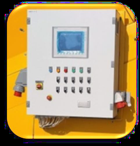

Система управления:
Система автоматизации включает:
* Панель питания и переключатели
* Контрольные клеммы дозирования
* Полуавтоматический блок управления
* Панель контроля воды
* Индикаторы взвешивания
Электронными компонентами являются Siemens Brand
