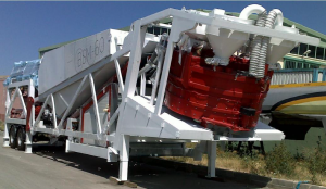

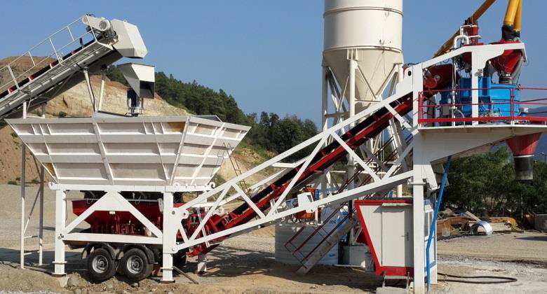

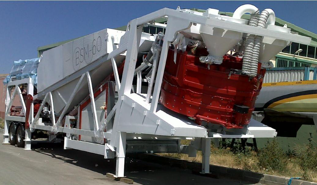

1. Бункеры инертных материалов – 4 x 10 m3
2. Бункер взвешивания – 1 m3
3. Конвейер подачи материала – 800 x 15.000 mm
4. Одно-вальный миксер с системой смазки – 1 m3
ОПЦИЯ: 2-х вальный миксер или Планетарный
5. Бункер для взвешивания цемента - 600 kг
6. Система подачи воды – 300 л.
7. Система подачи хим. добавки – 20 л.
8. Пневматическая система.
9. Комната управления, кондиционер.
10. Промышленный компьютер, принтер
11. Мобильное шасси, платформа.
12. Цементный силос
13. Цементный шнек
14. Фильтр силоса – 24.5 m2 площадь фильтрации и аксессуары
15. Датчики, контроль уровня, другие системы.
1 – Бункеры инертных материалов :
Общий объем: 40 m3
Количество: 4 x 10 m3
Вибратор : 2 шт., 0,37 кВт
Вибратор Марка: Oli (Италия)

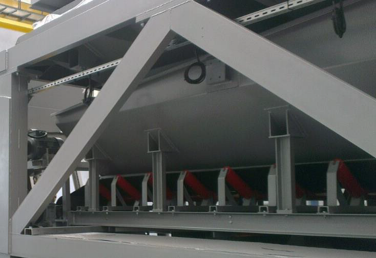

3 – Конвейер подачи материала :
Размер: 800 x 15.000 mm
Подшипники: FAG or SKF Brand
Усиленный корпус для тяжелых условий.
Лента: Слоев: 4,
Толщина: 10 mm
Производитель: Derby
4. Миксер: Одно- валковый тип (ОПЦИЯ: 2-х вальный миксер или Планетарный)
Объем загрузки: 1,5 м3
Объем выгрузки: 1 м3
Двигатель: 37 kW, 1450 rpm
Редуктор: Усиленный тип,

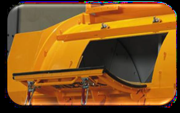

Плита нижней и боковой стенки -противоскользящее покрытие Hardox 450 лист (SSAB – Sweden) , толщина 12 mm, прочность более 450 HBW;
Смесительные лезвия спирального (шнекового)типа, износостойкий металл
Смешивающие и скребковое лезвия Ni-Hard Cast Iron, твердость: 700 HBW
Гидравлический блок с ручным насосом для аварийного открытия разгрузочной двери;
Все движущиеся части редукторов и подшипников постоянно смазываются масляной баней;
Подшипники: FAG or SKF Brand - Germany
Внутренняя поверхность разгрузочного ковша покрыта износостойким листовым металлом Hardox 450 - 12 мм.
5 – Цементная емкость.
Объем: 600 kг
с тензодатчиками, 3 шт.,
Вибратор: 1 шт., 0.18 kW, ( OLI - Italy)
6 – Система подачи воды.
Емкость: 300 л.
Тензодатчики, 3 шт., 1000 kг/каждый.
7 – Емкость хим. добавки
Объем: 20 л.
Сталь: 4 mm
Тензодатчик, 1 шт., 100 kг.
8 – Пневмо-система:
Баллон сжатого воздуха: 300 л.
Brand : Mark (Atlas – Copco) USA
Type : Поршневой компрессор с ременным приводом
Мощность: 5.5 kW
Давление: 10 Bar
9- Комната управления:
Стены выполнены из сэндвич-панелей толщиной 40 мм. 9000 BTU.
Кондиционер.
10- Компьютерное управление:
Система автоматизации включает:
* Панель питания и переключатели
* Контрольные клеммы дозирования
*Автоматический блок управления
* Программное обеспечение
* Панель управления
* Компьютер, экран и плоттер (марка HP)
* Панель ПЛК (марка Siemens)
Электронными компонентами являются Siemens.
- Завод полностью автоматизирован и система контролируется на ПК.
- Система оснащена электроустановочными устройствами и датчиками Siemens.
11 – Мобильное шасси и рама конструкции:
Высота рабочая: 4.2 м
Смотровая площадка, перила.
12 - Цементный силос (Опция 1)
Type Вертикальный, болтовой или Мобильный по запросу клиента
Емкость: от 50 тонн (возможны другие варианты)
13- Шнек (Опция)
Размер: Ø 193 x 8.000 mm
Motor: 9 kW
WAM Italy
14- Агрегатный подающий конвейер (Опция)
Наши передвижные агрегатные подающие конвейеры могут перемещаться только с помощью транспортного средства, как наши мобильные бетонные заводы.
