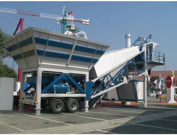

Мобильный бетонный завод Polygonmach Mobile 100 (80-100 м3/час) Турция.
1. Бункеры инертных материалов – 4 x 10 m3
2. Бункер взвешивания – 2 m3
3. Конвейер подачи материала – 800 x 15.000 mm
4. 2-вальный миксер с системой смазки – 2 m3 ОПЦИЯ: Планетарный
5. Бункер для взвешивания цемента - 1200 kг
6. Система подачи воды – 800 л.
7. Система подачи хим. добавки – 30 л.
8. Пневматическая система.
9. Комната управления, кондиционер.
10. Промышленный компьютер, принтер
11. Мобильное шасси, платформа.
12. Цементный силос
13. Цементный шнек
14. Фильтр силоса – 24.5 m2 площадь фильтрации и аксессуары
15. Датчики, контроль уровня, другие системы.

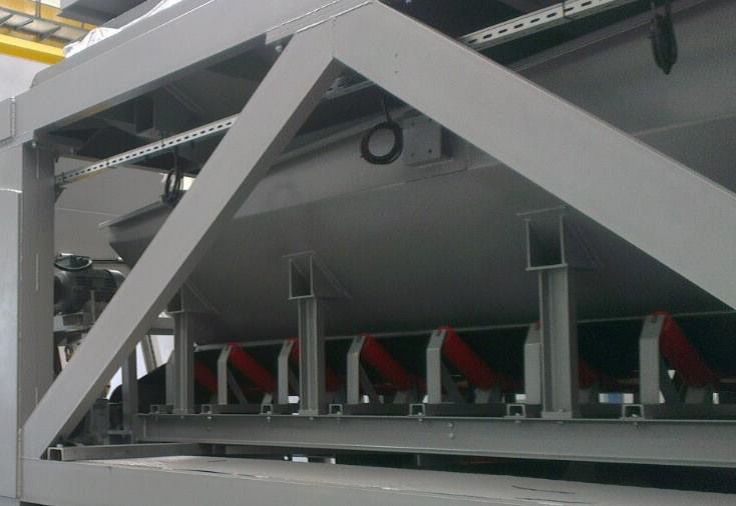

3 – Конвейер подачи материала :
Размер: 800 x 12.000 mm
Подшипники: FAG or SKF Brand
Усиленный корпус для тяжелых условий.
Лента: Слоев: 4,
Толщина: 10 mm
Производитель: Derby

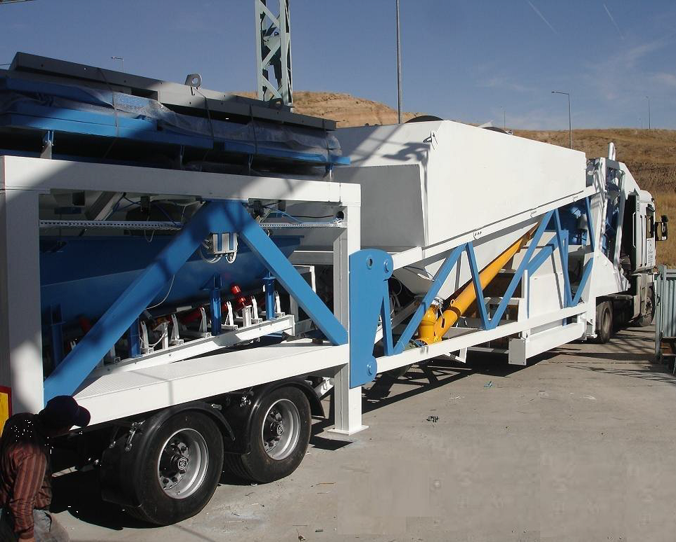

11 – Мобильное шасси и рама конструкции:
Высота рабочая: 4.2 м
Смотровая площадка, перила.

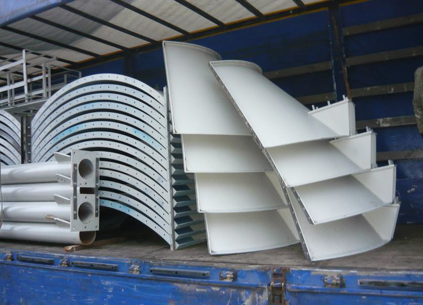

12 - Цементный силос (Опция 1)
Type Внешний и Вертикальный, болтовой или сварной по запросу клиента
Емкость: от 50 тонн (до 1000 т)

Наши передвижные агрегатные подающие конвейеры могут перемещаться только с помощью транспортного средства, как наши мобильные бетонные заводы.
