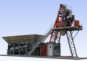

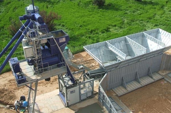

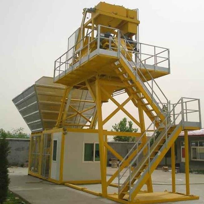

Быстромонтируемый бетонный завод, компактный тип, Polygonmach Compakt 60 (40-60 м3/час) Турция.
Производительность : 40-60 m³ /час
Рабочее напряжение: 380 V – 50 Hz, 90 Квт.
Транспортные требования: Размер соответствует 40’фут контейнеру.
Конструкция завода: NPU Стальные профили используются и объединяются методом сварки, чтобы обеспечить надежную структуру для перевозки всего оборудования завода.

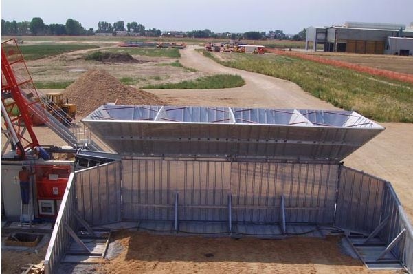

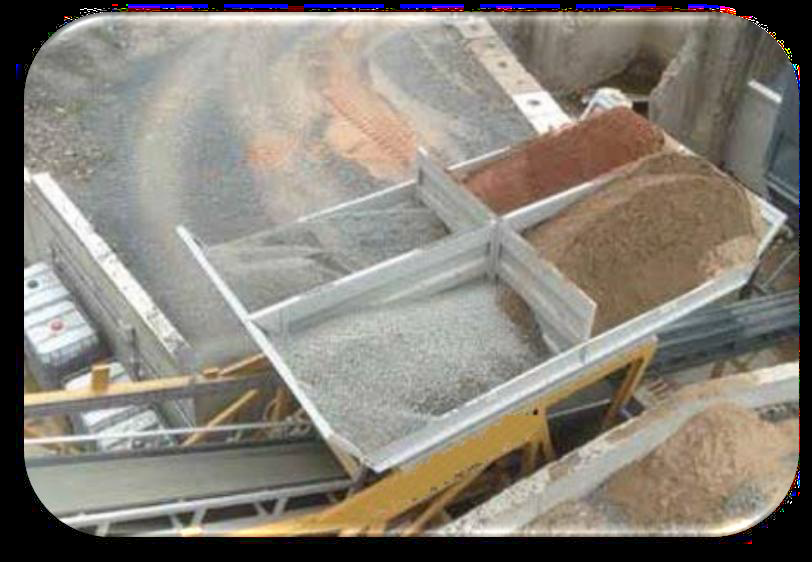

Бункеры инертных материалов:
Общий объем: 44 m3
Количество: 4 x11 m3
Материал: St 37 – 5-6 mm, сталь гофриров.
Разгрузочные заслонки: 4 шт.
Управление разгрузкой: Электро-пневмат. Пневмо-цилиндр: 800 x 300 mm, Brand: Pemax
Основной корпус усилен от деформации.
Вибратор на бункер песка: 2 * 0.37 kW
Производитель: OLI (Italy), Model: MVE 300/3
Система взвешивания агрегата:
Весовой бункер: 2.000 kг
Материал и толщина листового металла: St 37 – 5 mm
Вибратор: 1 шт.
Загрузочные ячейки: 4 x 2000 kг

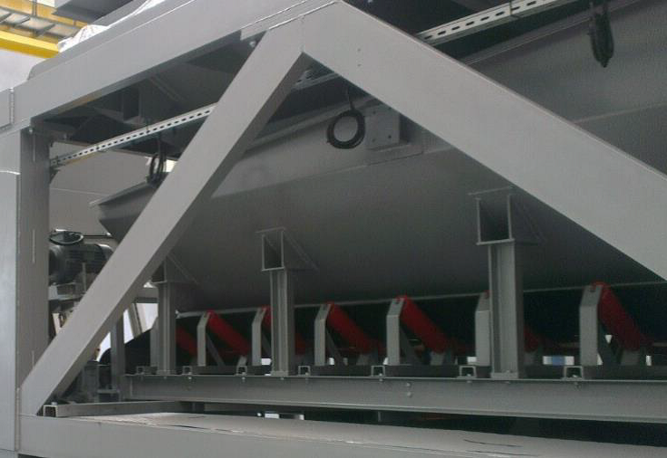

Конвейер подачи из бункеров:
Размер: 800 x 4.000 mm5
Редуктор усиленный тип.
Подшипники: FAG or SKF Brand
Подъемник - Скип:
Емкость ковша: 1.500 kг

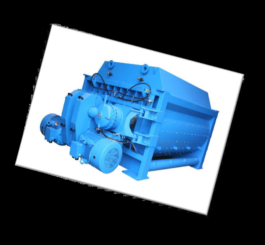

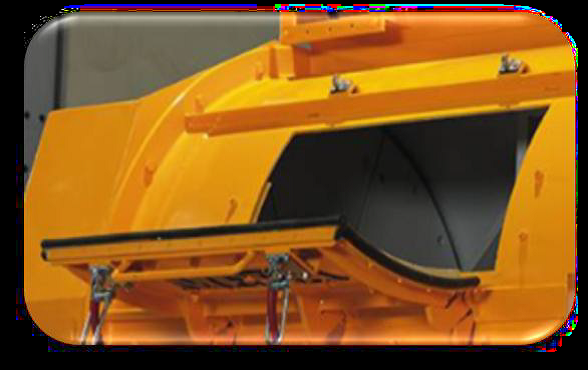

Миксер 1-но твальный 1500/1000
Загрузка, объем: 1.5 м3
Уплотненный бетон, выгрузка: 1 м3
Мотор: 28 kW, 1450 rpm (Emtas or equivalent Brand – Turkey)
Редуктор: Усиленный тип, (Dissan or equivalent Brand – Turkey)
Миксер- Нижняя и боковая рабочая плита из износостойкого слоя Ni, толщина 12 mm, Hardox 450 (Sweden)
Лопасти : Ø 55 mm, Износостойкий материал.
Цементная емкость – Скала.
Объем: 600 kг
Материал: St 37 – 4 mm
Открытие с помощью дроссельной заслонки с пневматическим управлением. (WAM Brand – Italy)
Подача в миксер гибким соединением.
Тензодатчики, 3 шт., 1000 kг/ каждый.
Вибратор: 1 шт, 0.18 kW, (OLI - ITALY)
Подача воды:
Объем: 400 л.
Материал: St 37 – 4 mm.
Подача через дроссельную заслонку с пневмо-приводом.
(WAM Brand – ITALY)
Тензодатчик, 3 шт
Емкость хим. добавки:
Объем: 20 л.
(WAM Brand – ITALY)
Тензодатчик, 1 шт
Воздушный компрессор:
Воздушный баллон: 600 л.
Brand : Mark (Atlas – Copco) USA
Тип: Поршневой компрессор с ременным приводом
Мощность: 7.5 kW
Давление: 10 Bar
Система управления:
Комната расположена на корпусе завода
Стены выполнены из сэндвич-панелей толщиной 40 мм. 9000 BTU.
Кондиционер.
Компьютерная система:
Система автоматизации включает:
* Панель питания и переключатели
* Контрольные клеммы дозирования
* Автоматический блок управления
* Программного обеспечения
* Панель управления
* Компьютер, экран и принтер (марка HP)
* Панель ПЛК (марка Siemans)
Электронными компонентами являются бренд Siemans.
- Завод полностью автоматизирован и система контролируется на ПК.
- Система оснащена электроустановочными устройствами и датчиками Siemens. Удаленные станции с распределенными станциями ввода-вывода также являются частью автоматизации предприятия.
- Расширенные программы ПЛК и алгоритмы управления ошибками обеспечивают высокую чувствительность при взвешивании и дозировке даже при максимальной мощности.
Опции:
Цементный силос:
Тип: болт или сварка по запросу клиента
Емкость: от 50 тонн (возможны другие варианты)
Шнек (Опция):
Размер: Ø 193 x 7.000mm
Motor : 9 kW
WAM Origin : Italy
Гарантия 24 месяца.
