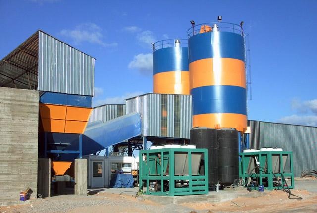

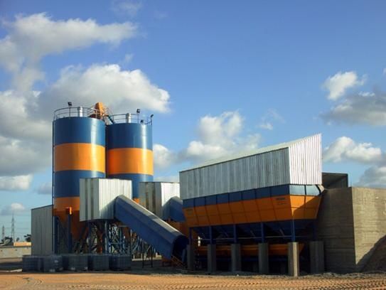

Производительность 240 м3/час уплотненного бетона.
Подача инертных материалов - транспортерная лента.

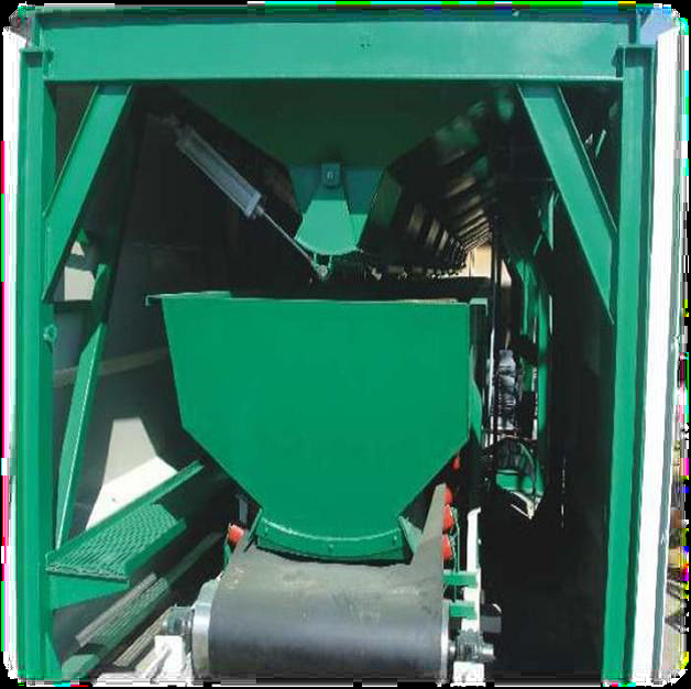

1. Бункеры агрегатных материалов – 4 x 40 m3
2. Бункер взвешивания агрегата – 2* 4 м3
3. Конвейер подачи агрегатных материалов - 2* 1200 x 13.000 mm
4. Конвейер загрузки материала – 2* 1200 x 30.000 mm
5. Опорная рама бункеров
6. Миксер – платформа и опоры.
7. 2* 2-х вальных миксера и система смазки – 4,5 / 3 m3 (Опция  Планетарный)
8. Цементная взвешивающая емкость - 2* 1800 kг
9. Система взвешивания воды – 2* 1000 л.
10. Система взвешивания хим. добавки – 2*50 л. оцинкована
11. Пневматическая система
12. Комната управления с кондиционером.
13. Компьютер управления, принтер.
14. Цементный силос – от 100 т. до 5000 т (Опция)
15. Цементный шнек (Опция)
16. Фильтр силоса – 24.5 m2 площадь фильтрации (Опция)
17. Датчики уровня, клапаны давления и др. Компоненты. (Опция)

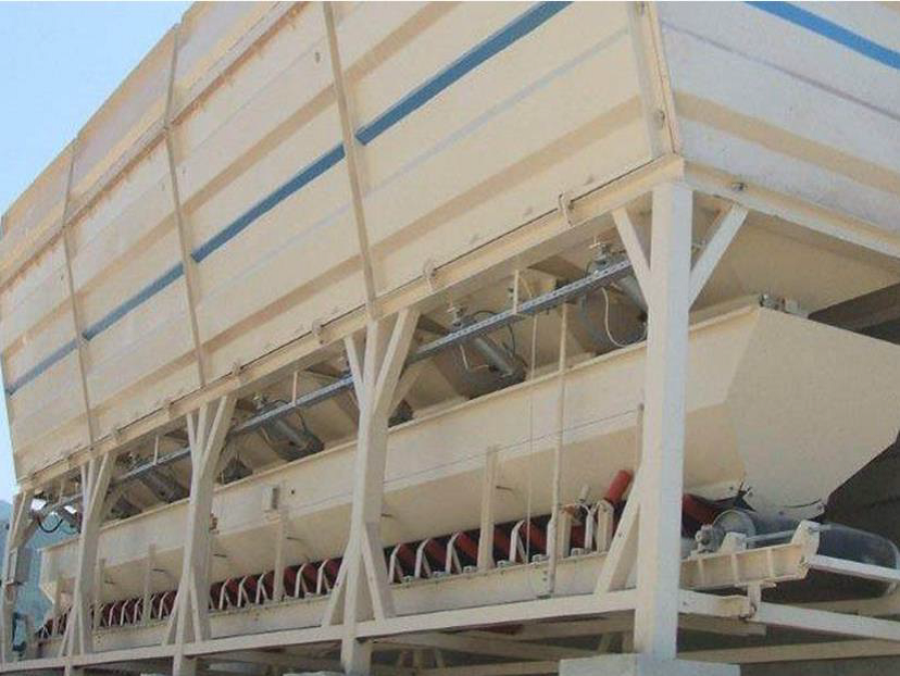

Бункеры агрегатных материалов :
Объем: 160 м3
Количество отсеков: 4 x 40 м3
Вибратор OLI ( Италия) 2 шт., 0,5 кВт
Платформа обслуживания (с одной стороны).
Агрегатный весовой бункер: 2* 4,5 м3

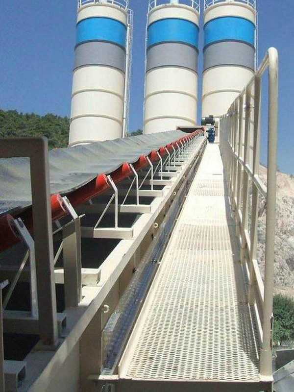

Агрегатный конвейер:
Размеры конвейера: 2* 1200 x 13.000 мм
Электродвигатель: 2* 20 кВт,
Подшипники: FAG или SKF Усиленный корпус
Конвейер подачи агрегатных материалов :
Размеры конвейера: 2* 1200 x30.000 мм
Подшипники: FAG или SKF Brand
Лента: Качество EP 125, Количество слоев:4, Толщина ленты резины: 10 мм
Марка: Derby

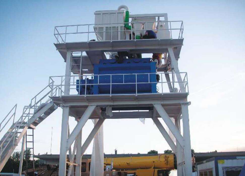

Платформа миксера и опоры:
Высоты выгрузки: 4.2 m.

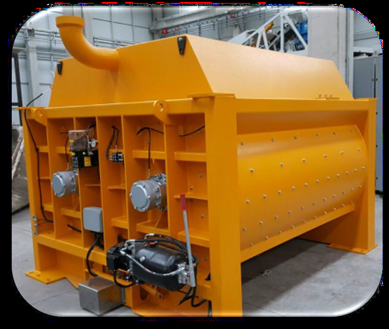

7- Миксер 2 шт * 2-х вальных горизонтальных ( Опция:  Планетарный.)
Объем загрузки: 4,5 м3.
Объем выгрузки: 3 м3.
Общий объем выгрузки 6 м3/ замес.
Двигатели миксера: 2*75 кВт, 1450 об / мин (на каждом)
Редуктор: Усиленный тип.

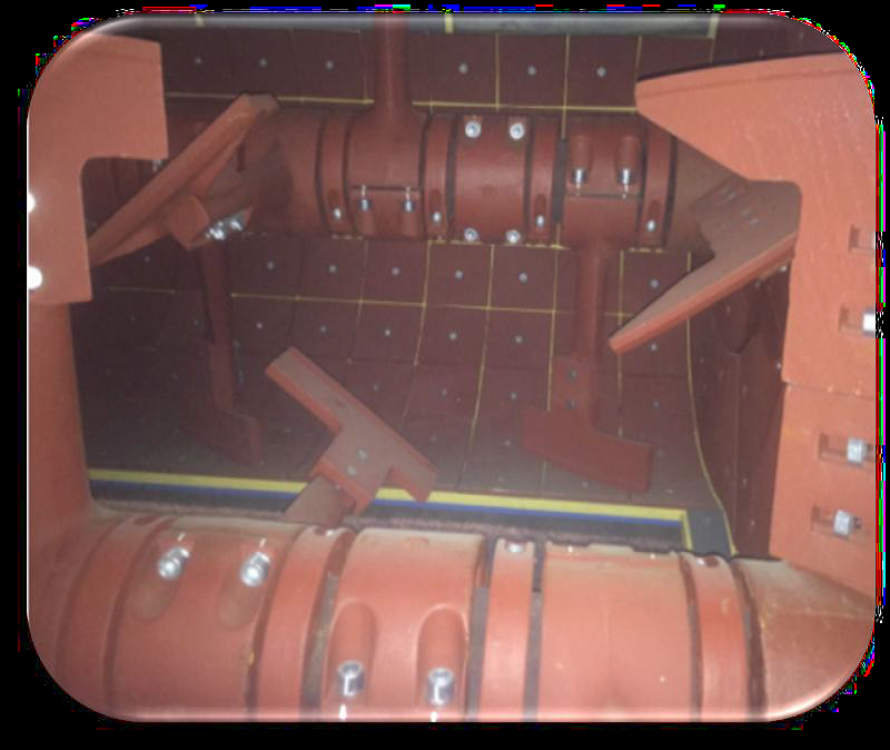

Нижняя и боковая внутренняя плита из износостойкого металла Ni Hard толщиной 12 мм, минимальная твердость 600 HBW;
Смесительные лезвия - износостойкий металл.
Смешивающие и скребковое лезвия NI-Hard Чугун, твердость: 700 HBW

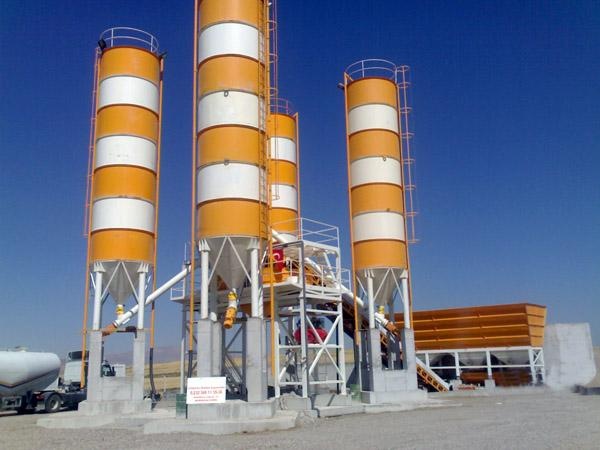

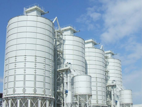

Цементный силос (Опция)
Объем: от 100 T (Или другой до 5000 т).

Фильтр силоса (Опция)
