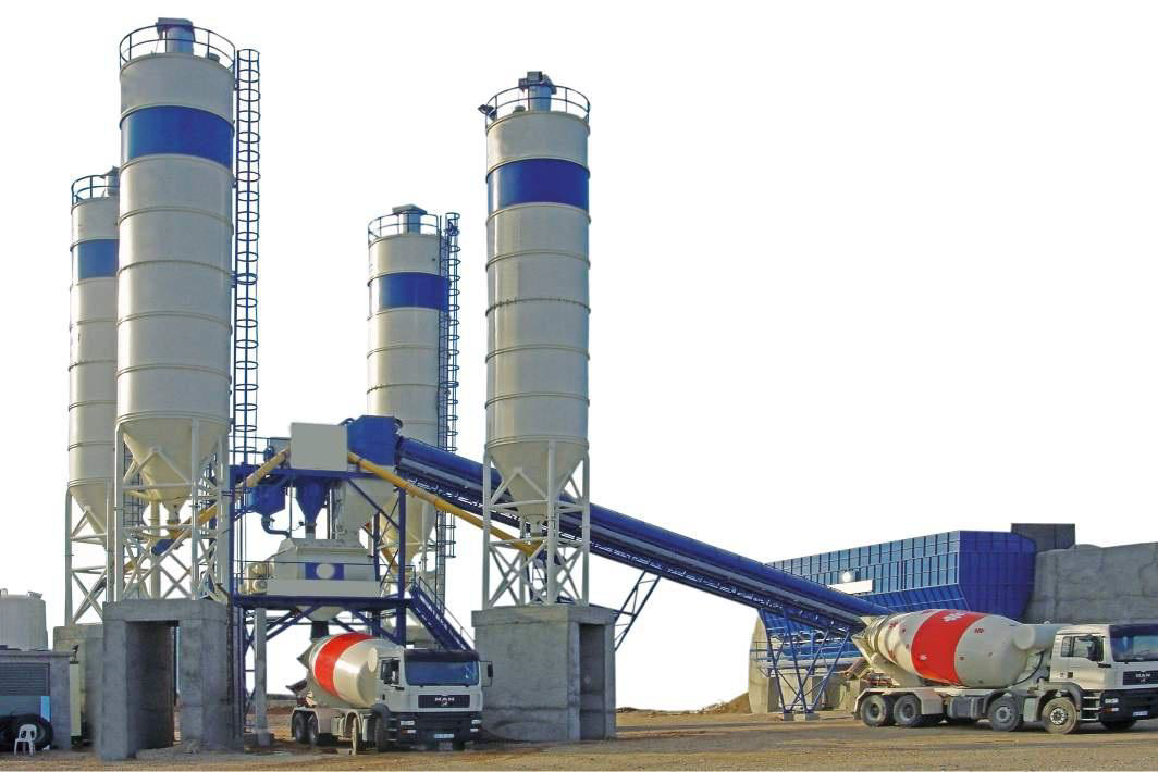

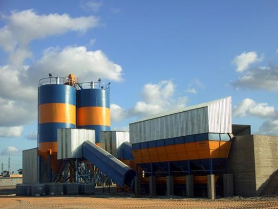

Производительность 160-180 м3/час уплотненного бетона.
Подача инертных материалов - транспортерная лента.
1. Бункеры агрегатных материалов – 4 x 40 m3
2. Бункер взвешивания агрегата – 12000 кг
3. Конвейер подачи агрегатных материалов - 1200 x 13.000 mm
4. Конвейер загрузки материала – 1200 x 32.000 mm
5. Опорная рама бункеров
6. Миксер – платформа и опоры.
7.  2-х вальный миксер (Опция  Планетарный) и система смазки – 6/4 m3
8. Цементная взвешивающая емкость - 2400 kг
9. Система взвешивания воды – 1200 л.
10. Система взвешивания хим. добавки – 100 л. оцинкована
11. Пневматическая система
12. Комната управления с кондиционером.
13. Компьютер управления, принтер.

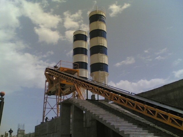

14. Цементный силос – от 100 т. до 5000 т (Опция)
15. Цементный шнек (Опция)
16. Фильтр силоса – 24.5 m2 площадь фильтрации (Опция)
17. Датчики уровня, клапаны давления и др. Компоненты. (Опция)

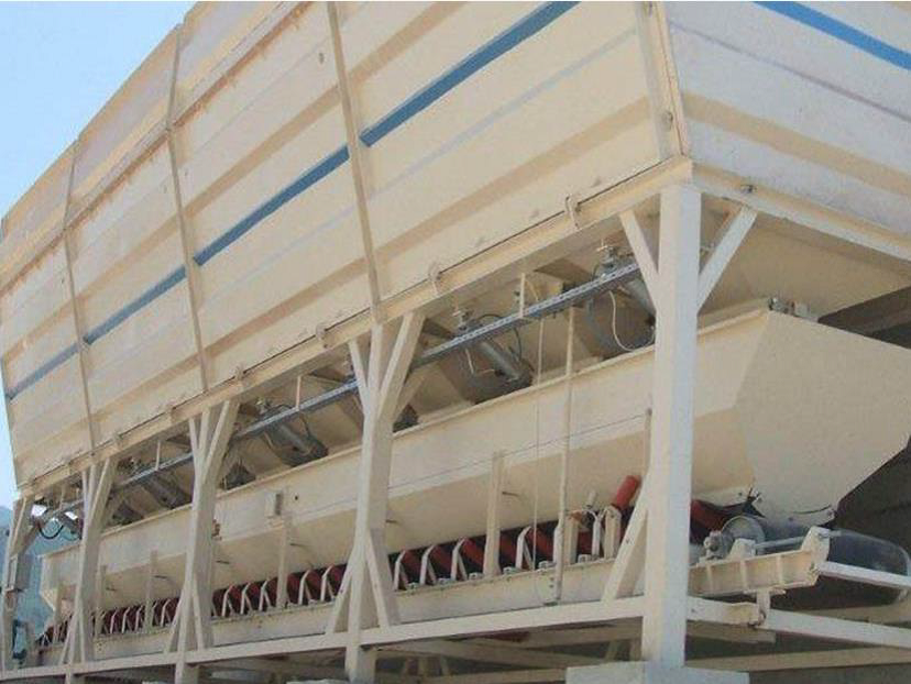

Бункеры агрегатных материалов :
Объем: 160 м3
Количество отсеков: 4 x 40 м3
Вибратор OLI ( Италия) 2 шт., 0,5 кВт
Платформа обслуживания (с одной стороны).
Агрегатный весовой бункер: 12 000 кг

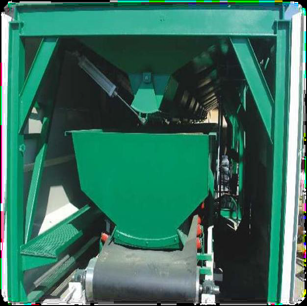

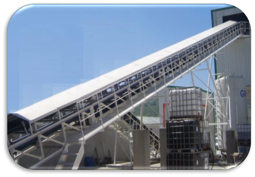

Агрегатный конвейер:
Размеры конвейера: 1200 x 13.000 мм

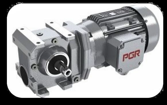

Электродвигатель: 20 кВт,
Подшипники: FAG или SKF Усиленный корпус

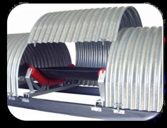

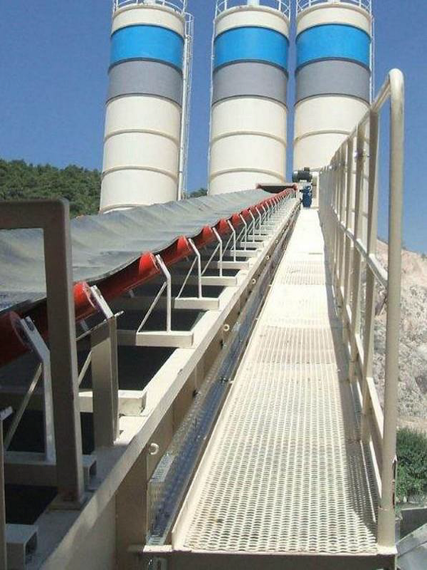

Конвейер подачи агрегатных материалов :
Размеры конвейера: 1200 x32.000 мм
Подшипники: FAG или SKF Brand
Лента: Качество EP 125, Количество слоев:4, Толщина ленты резины: 10 мм

Агрегатный накопительный бункер :
Объем: 6 m3

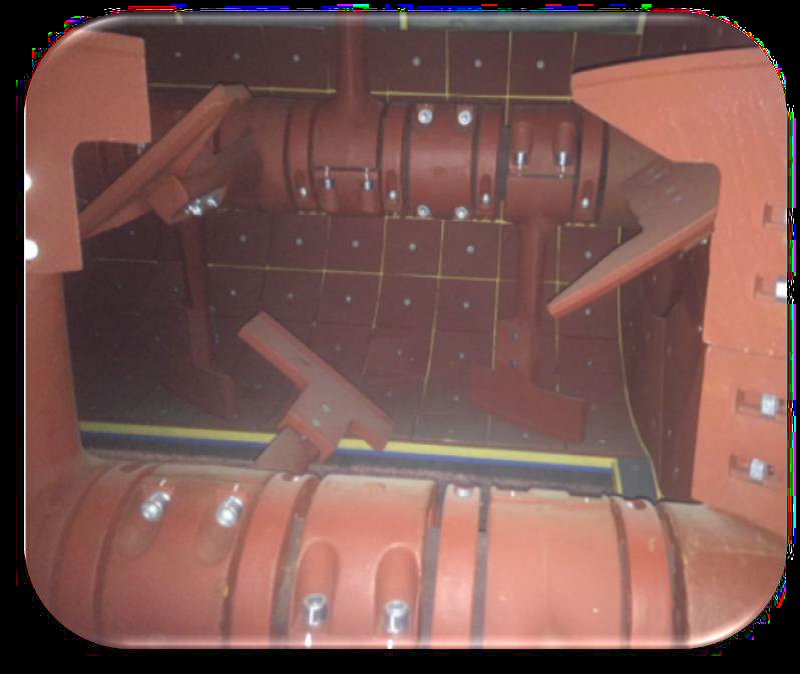

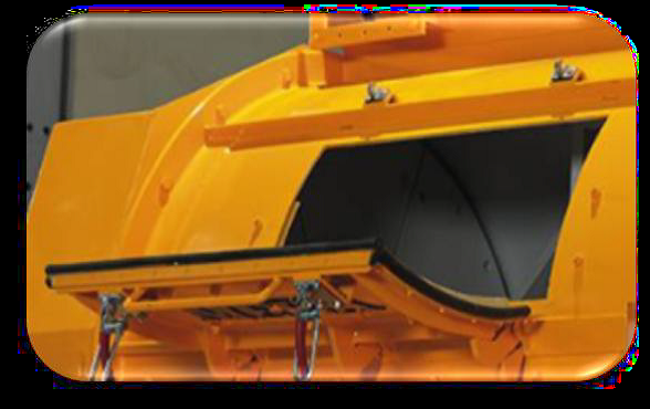

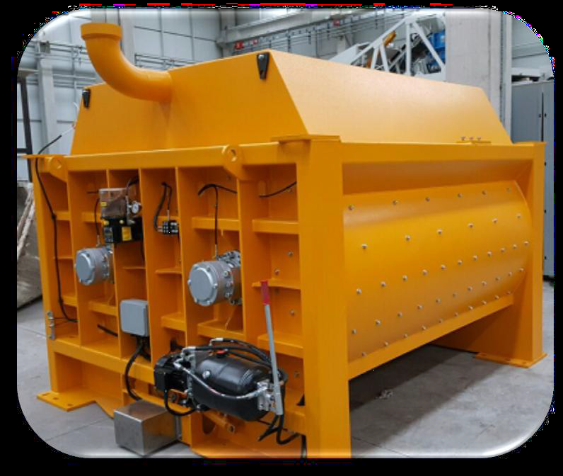

7- Миксер 2-х вальный тип. Опция:  Планетарный.
Объем загрузки: 6 м3.
Объем выгрузки: 4 м3.
Двигатели миксера: 2*75 кВт, 1450 об / мин
Редуктор: Усиленный тип.
Нижняя и боковая внутренняя плита из износостойкого металла Ni Hard толщиной 12 мм, минимальная твердость 600 HBW;
Смесительные лезвия - износостойкий металл.
Смешивающие и скребковое лезвия NI-Hard Чугун, твердость: 700 HBW

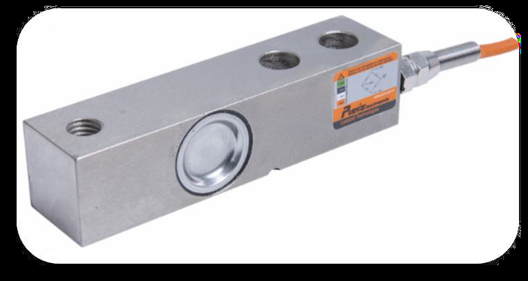

Тензодатчики, 4 шт., 5 000 kг/кажд.
Вибратор: 1 шт., 0.18 kW, (Oli - Italy)
Система взвешивания воды:
Весовой объем: 1 200 л.
Тензодатчики, 3 шт., 2 000 kг/кажд.
Система хим. добавки:
Объем емкости: 100 л. Оцинкован
Тензодатчики, 1 шт., 100 kг.

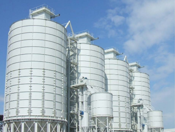

Цементный силос (Опция)
Объем: от 100 T (Или другой до 5000 т).
