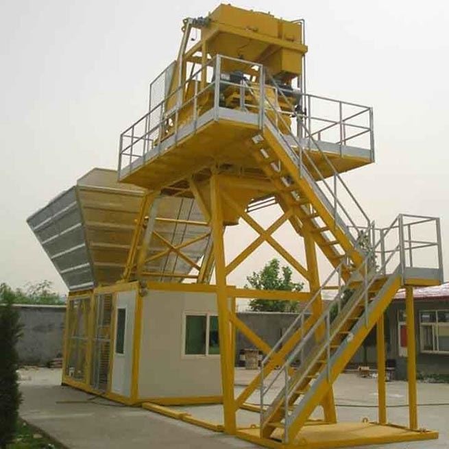

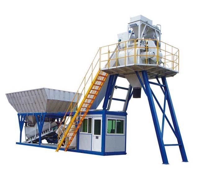

Быстромонтируемый бетонный завод, компактный тип, Polygonmach Compakt 30 (20-30 м3/час) Турция.
Производительность: 20-30 m³ /час
Рабочее напряжение: 380 V – 50 Hz, 75 Квт.
Транспортные требования: Размер соответствует 40’фут контейнеру.
Конструкция завода: NPU Стальные профили используются и объединяются методом сварки, чтобы обеспечить надежную структуру для перевозки всего оборудования завода.

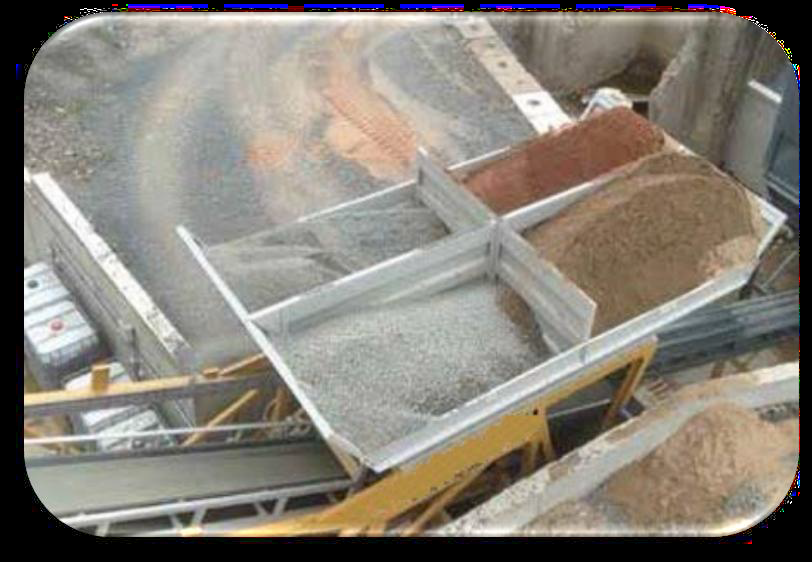

Бункеры инертных материалов:
Общий объем: 40 m3
Количество: 4 x 10 m3
Материал: St 37 – 5-6 mm, сталь гофриров.
Разгрузочные заслонки: 4 шт.
Управление разгрузкой: Электро-пневмат.
Пневмо-цилиндр: 800 x 300 mm, Brand: Pemax
Основной корпус усилен от деформации.
Вибратор на бункер песка: 2 * 0.37 kW
Производитель: OLI (Italy), Model: MVE 300/3
Система взвешивания агрегата:
Весовой бункер: 1.000 kг
Материал и толщина листового металла: St 37 – 5 mm
Вибратор: 1 шт.
Загрузочные ячейки: 4 x 2000 kг
Конвейер подачи из бункеров:
Размер: 600 x 4.500 mm
Редуктор усиленный тип.
Подшипники: FAG or SKF Brand

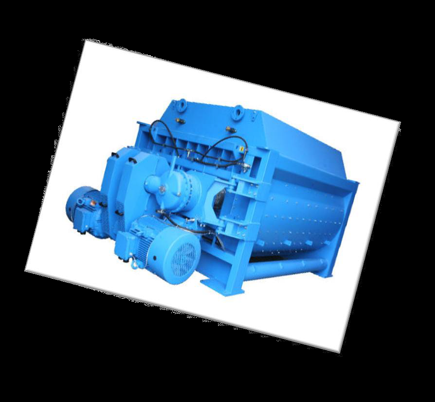

Миксер PAN MIXER 750/500
Загрузка, объем: 0,750 м3
Уплотненный бетон, выгрузка: 0,50 м3
Мотор: 18 kW, 1450 rpm (Emtas or equivalent Brand – Turkey)
Редуктор: Усиленный тип, (Dissan or equivalent Brand – Turkey)
Миксер- Нижняя и боковая рабочая плита из износостойкого слоя Ni, толщина 12 mm, Hardox 450 (Sweden)
Лопасти : Ø 55 mm, Износостойкий материал.
