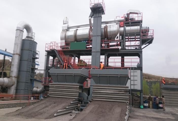

Технические данные для завода горячего рециклинга асфальта RAP80 (80 т/ч)
Производственная мощность 80 т / ч (при стандартных условиях работы)
Потребление топлива 5,5-6,5 кг / т (жидкое топливо)
Температура продуктов горячего смешивания 130 ℃ -165 ℃ (регулируемое)
Добавочный коэффициент рециркуляции асфальта 30% или 50%
Точность измерения
Агрегатный материал: ± 0,3%
Битум: ± 0,15%
Вторичный асфальт: ± 0,2%
Тип управления Полностью автоматическое / ручное управление
Система фильтрации:
Первичный гравитационный пылесборник и Рукавный фильтр-мешок второго уровня
Эмиссия очищенного воздуха ≤20mg / Nm³
Темнота выхлопа Рингельманн I
Уровень звука внутри рабочего помещения ≤70db (А)
Габариты (Д*Ш*В) 30m x28m x15m
Потребление электричества 145kw

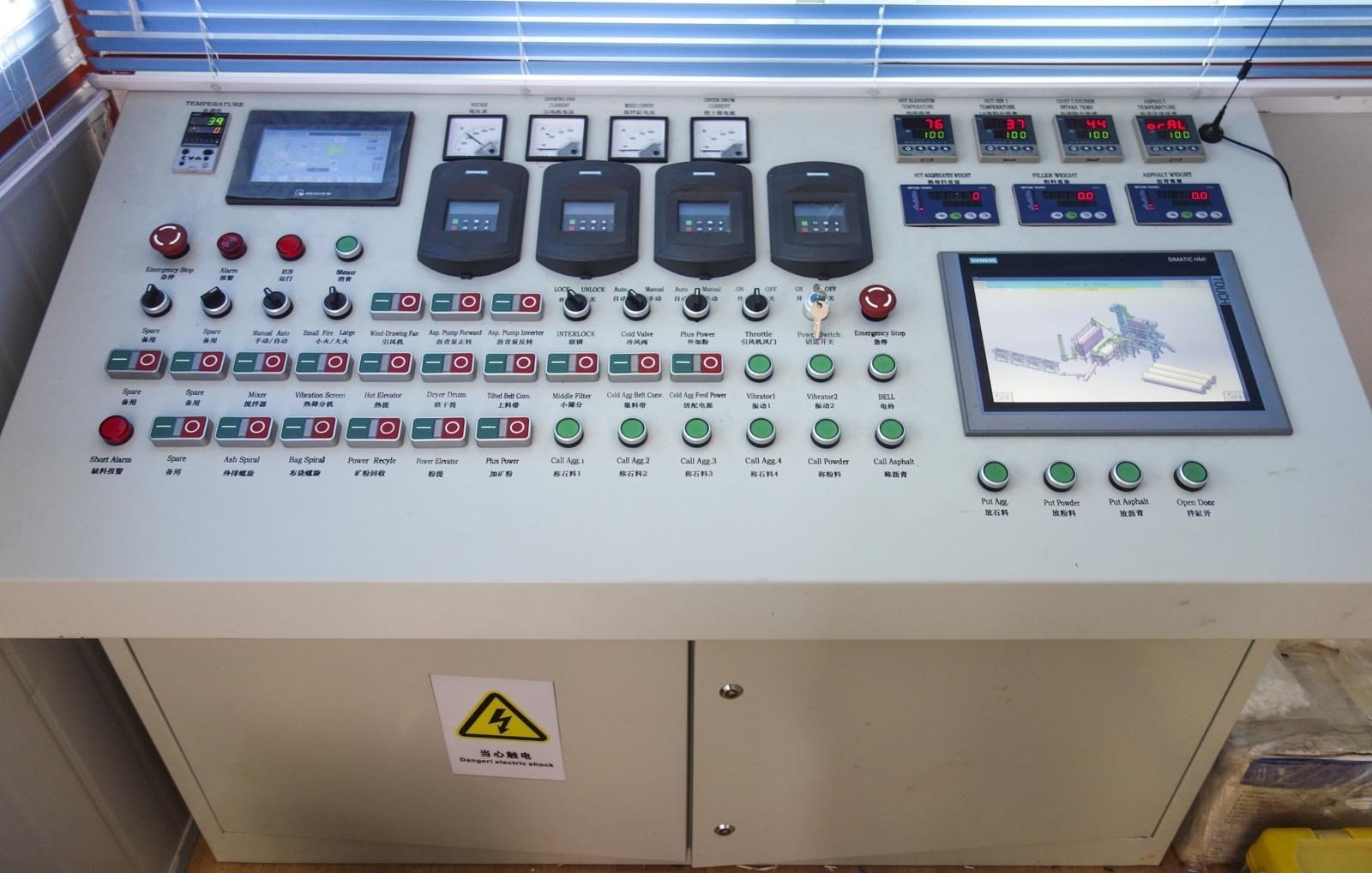

9. Блок компьютерного управления -Germany Siemens Electrical
Siemens- Предохранитель + защита от короткого замыкания + защита от перегрузки + контактор
Система контроля температуры агрегатного материала
Система управления рециркуляцией связана с основной системой управления, эти две системы управления автоматически работают в координации между собой;
