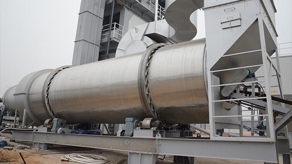

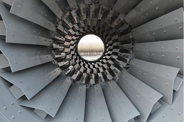

2. Сушильный барабан- из нержавеющей стали, покрыт изоляцией из минеральной ваты, толщина: 50 мм, с рейкой + цепная антиадгезионная конструкция
Сушильный барабан T60, Φ 2.2m × 9m,
Макс. производительность: 120T / H (влажность: 3%, температура до 140. Мощность привода: 4x10,5 кВт, Двигатели и механизмы марки SEW(Germany)
Жидко-топливная Горелка оснащена аварийным автоматическим устройством защиты от выгорания воздуха.
Воздуходувка: 15kw
Система вторичного прожига битумного дыма.
Система контроля температуры горелки
