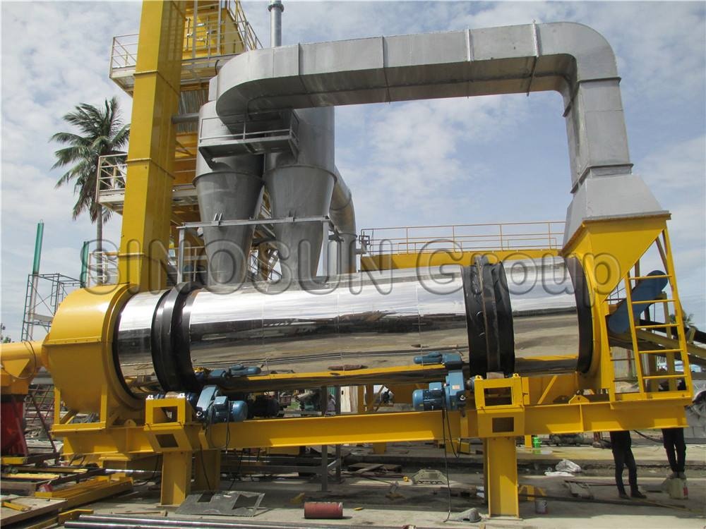

2. Сушильный барабан- из нержавеющей стали, покрыт изоляцией из минеральной ваты, толщина: 50 мм, с рейкой + цепная антиадгезионная конструкция
Сушильный барабан T60, Φ 1.8m × 8m,
Макс. производительность: 80T / H (влажность: 3%, температура до 140. Мощность привода: 4x7,5 кВт, Двигатели и механизмы марки SEW(Germany)
