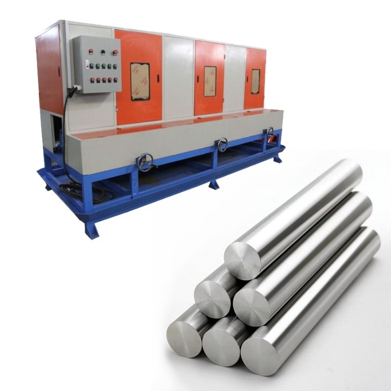

  • Станок предназначен для полировки круглых прямых стальных прутков.
  • Диапазон диаметров труб составляет от 10 мм до 100 мм и не ограничен по длине трубы.
  • Большая производительность может достигать 15 м/мин с зеркальной отделкой 8K, обычная —  8 м/мин.
  • 3 полировальных головки
  • Стержень для полировки может иметь конусность или различный диаметр.
  • Данный станок используют для получения глянцевой или зеркальной отделки шлифовальными кругами.
Станок для полировки металлического прута
Модель
JZ-P1005
Двигатель
5.5 кВт*3  (Марка двигателя может быть изменена по желанию)
Напряжение
380 В, 50/60 Гц, 3 фазы
Диапазон частоты вращения шпинделя
2300 об./мин.
Скорость конвейера
0-15 м/мин.
Ширина шпинделя
300 мм
Внешний диаметр прута
10-50 мм, 20-70 мм, 30-100 мм (Круглый стержень)
Полирующие головки
3 головки (можно настроить)
Расходные материалы
Круги лепестковые, на нейлоновой основе, серии Sisal, на тканевой основе, полировальный хлопковый
Ограничение использования вредных веществ
Рабочая зона очистки полностью закрыта защитным кожухом
