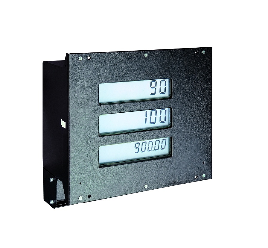

Интерфейсное отсчетное устройство Топаз 106К1Е предназначено для управления одно- и двухрукавными высокопроизводительными установками налива, топливораздаточными и газонаполнительными (LPG и CNG) колонками. Обеспечивает подсчет количества выданного топлива и отображение информации об отпуске. Для отображения информации об отпуске топлива устройство оснащено дисплеем на жидкокристаллических индикаторах.
Конструкция и элементная база отсчетного устройства обеспечивают надежную работу в различных климатических условиях при температурах от минус 40 до плюс 50°С.
Возможны исполнения устройства с питанием от 220 В переменного тока и от 24 В постоянного тока. Устройство устанавливается как в стационарных установках, так и на автоцистернах для транспортирования и заправки топлива.
Управление устройством осуществляется от системы управления по интерфейсу RS-485.
Основные параметры и функции:
  • подсчет и индикация количества отпущенного топлива;
  • индикация цены отпускаемого топлива;
  • подсчет и индикация стоимости отпущенного топлива;
  • отключение насосного агрегата при отсутствии импульсов от датчика расхода топлива или при появлении запрещающего сигнала от исполнительных механизмов установки;
  • измерение производительности установки отпуска топлива;
  • индикация готовности установки к отпуску с указанием заданного количества топлива либо символов режима “до полного бака”;
  • индикация показаний суммарного счетчика устройства (по команде от системы управления);
  • выполнение теста индикации (по команде от системы управления);
  • возможность электронной юстировки установки отпуска топлива;
  • ограничение доступа к операции юстировки парольной защитой и регистрация количества юстировок;
  • сохранение параметров устройства, результатов отпуска и суммарных счетчиков после отключения электропитания в течение неограниченного времени;
  • индикация информации о последнем отпуске топлива не менее 10 минут после отключения электропитания.
