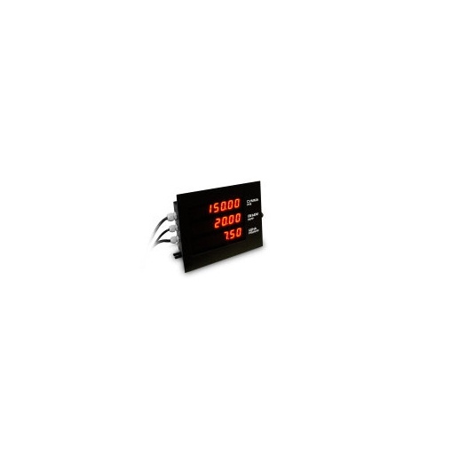

Отсчетное устройство Топаз 106К1М ГАЗ
Обновлено 11.11.2025 211362
Интерфейсное отсчетное устройство предназначено для управления однорукавной газонаполнительной колонкой и отображения информации о разовой выдаче смеси сжиженных газов.
Устройство может эксплуатироваться при температуре от минус 40 до плюс 60 °С и влажности воздуха до 98% при 35 °С.
Изготавливается со степенью защиты IP54 по ГОСТ14254-96.
Устройство имеет светодиодную трехстрочную (по 7-м разрядов в строке) индикацию с отображением количества, цены и стоимости топлива.
Управление устройством осуществляется по "протоколу управления ТРК, версия 2.0", интерфейс RS-485, от системы управления, в качестве которой может быть использован любой из приведенных ниже вариантов:
  • управление от ПДУ или миникомпьютера;
  • управление от ККМ через контроллер;
  • управление от персонального компьютера через контроллер или блок сопряжения.
Основные параметры и функции:
  • управление исполнительными механизмами колонки;
  • настройка параметров работы устройства с помощью системы управления;
  • индикация готовности колонки к отпуску с указанием заданного количества топлива либо символов режима "до полного бака";
  • подсчет и индикация количества выданного топлива
  • индикация цены отпускаемого топлива;
  • подсчет и индикация стоимости отпущенного топлива;
  • верхний предел показаний указателя разового учета, л - 990,00;
  • верхний предел показаний указателя цены, руб - 99,99;
  • верхний предел показаний указателя стоимости, руб - 99990,10;
  • дискретность счёта 0,01 литра на импульс;
  • индикация номера рукава, сетевого адреса, режима работы и ID-номера рукава;
  • индикация показаний суммарного счетчика устройства;
  • измерение производительности рукава;
  • работа с различными типами клапанов снижения расхода;
  • возможность электронной юстировки работы ГНК;
  • работа в интерфейсном или ручном режиме;
  • сохранение параметров устройства, результатов отпуска топлива и показаний суммарных счетчиков после отключения электропитания в течение неограниченного времени;
  • возможность подключения устройства индикации "Топаз-160 СДИ" в качестве дополнительного табло.
