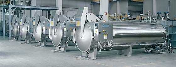

Автоклав для стерилизации PANINI (Италия) 2006г.вУниверсальный автоклав. Стерилизация паром или водой.Автоклав по стерилизации и пастеризации консервов. Автоклав по стерилизации пищевых продуктов,...
ООО Втор-машАвтоклав предназначен для стерилизации консервных изделий и может применяться для стерилизации других продуктов в герметичной потребительской упаковке. Область применения - предприятия пищевой и агроперерабатывающей промышленности. Автоклав представляет собой вертикальный цилиндрический корпус с эллиптическими днищами с рубашкой и эллиптической съемной крышкой. Съемная крышка крепится откидными болтами. На крышке установлены строповочные уши для монтажа и демонтажа в процессе эксплуатации автоклава. Автоклав оснащен штуцерами для подачи острого пара, отвода конденсата, штуцерами для средств контроля давления и температуры и штуцером для установки предохранительного клапана. Автоклав устанавливается вертикально на трех опорах. Внутри корпуса по длине цилиндрической части в нижней части приварены направляющие для установки съемной корзины. - - - - - - - - На корпусе рубашки автоклава приварены строповые устройства, устройства для крепления теплоизоляции. На опоре установлен зажим заземления для защиты от статического электричества. На фланце корпуса -устанавливается прокладка для герметизации процесса. - - - - - - - - - - - - - - - Автоклав изготавливается в соответствии с требованиями «Правил устройства и безопасной эксплуатации сосудов, работающих под давлением» - НПАОП 0.00-1.59-87 и СОУ МПП 71.120-217:2009, утвержденных в установленном порядке. | |||
