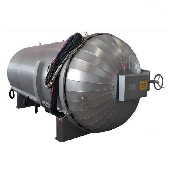

Автоклав для стерилизации продуктов
Обновлено 31.01.2025 976790
  • Производительность: 900 х 1 800 мм
  • Диаметр х толщина: 900 х 4 мм
  • Эффективная длина: 1 800 мм
  • Резервуар для воды диаметр х Толщина: 900 х 4 мм
  • Объем: 1,32 м³
  • Материал: S30408
  • Расчетное давление: 0,35 МПа
  • Рабочее давление: 0,3 МПа
  • Расчетная температура: 147 ºС
  • Рабочая температура: 143 ºС
  • Расход пара: 200 кг
  • Способ управления: Автоматический
  • Открытый способ: Ручная быстро открывающаяся дверь
  • Способ герметизации: Надувное силиконовое уплотнительное кольцо
  • Меры безопасности: Двойная блокировка безопасности двери бака
  • Качество воды: Для водопроводной воды содержание хлорид-ионов в воде не должно превышать 25 мг / л
  • Метод стерилизации: Стерилизация в водяной бане
  • Метод нагрева: Паровое отопление котла
  • Мощность электрического нагрева: 7 кВт
  • Габаритные размеры: 3 600 х 1 500 х 2 800 мм
  • Габариты установочного пространства: 6 000 х 3 000 х 2 800 мм
