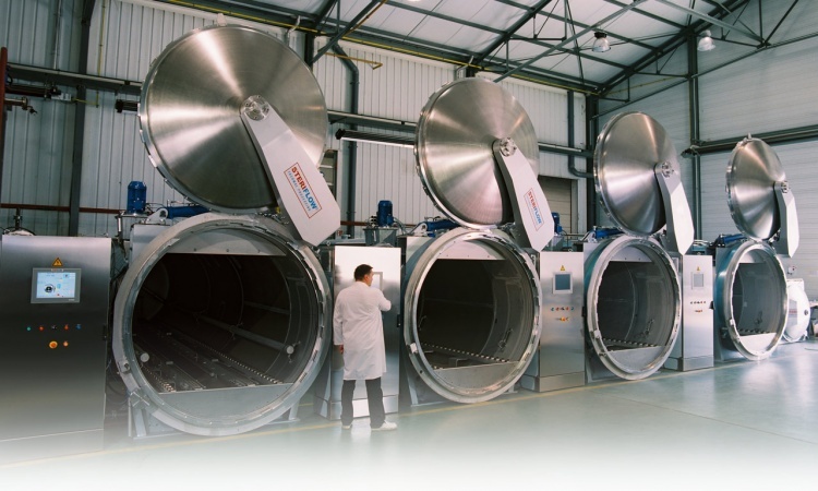

Область применения - предприятия пищевой и агроперерабатывающей промышленности. Автоклав представляет собой цилиндрический корпус с эллиптическим днищем и фланцем. На корпусе возле фланца приварена петля, а с противоположной стороны - скоба. В петле с помощью оси прикрепляется кронштейн с цапфой. На цапфе устанавливается крышка с возможностью вращения. Во фланце корпуса выполнены зубья байонетного затвора, а на крышке установлены ответные зубья. На крышке прикреплен также зубчатый сектор.
На скобе корпуса предусмотрено поворотное устройство, с помощью которого осуществляется поворот крышки и её закрывание.
Автоклав оснащен штуцерами для подачи острого пара, отвода конденсата, штуцерами для средств контроля давления и температуры и штуцером для установки предохранительного клапана.
Автоклав устанавливается горизонтально на двух опорах.
Внутри корпуса по длине цилиндрической части в нижней части приварены направляющие для установки корзин.
На корпусе автоклава приварены строповые устройства, устройства для крепления теплоизоляции, кронштейны для установки пульта контроля и заземляющий зажим для защиты от статического электричества. На фланце корпуса устанавливается манжета.
При закрывании крышки зубья рукоятки вводятся в зацепление с зубьями сектора крышки. За счет проворачивания крышки вручную зубья байонентного затвора крышки входят под зубья байонентного затвора фланца, манжета сжимается и, автоклав герметизуется.
&nbsp-&nbsp-&nbsp-&nbsp-&nbsp-&nbsp- Автоклав изготавливается в соответствии с требованиями «Правил устройства и безопасной эксплуатации сосудов, работающих под давлением»&nbsp- НПАОП 0.00-1.59-87 и СОУ МПП 71.120-217:2009, утвержденных в установленном порядке.
