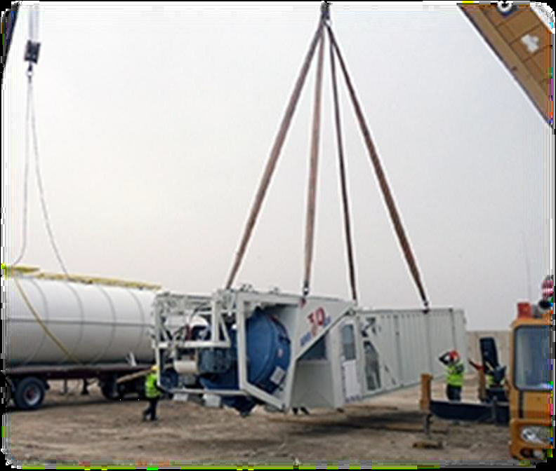

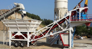

Мобильный бетонный завод, контейнерный тип, Polygonmach Compakt 30 (20-30 м3/час) Турция.
Производительность : 20-30 m³ /час
Рабочее напряжение: 380 V – 50 Hz, 75 Квт.
Транспортные требования: Размер соответствует 40’фут контейнеру.
Конструкция завода: NPU Стальные профили используются и объединяются методом сварки, чтобы обеспечить надежную структуру для перевозки всего оборудования завода.

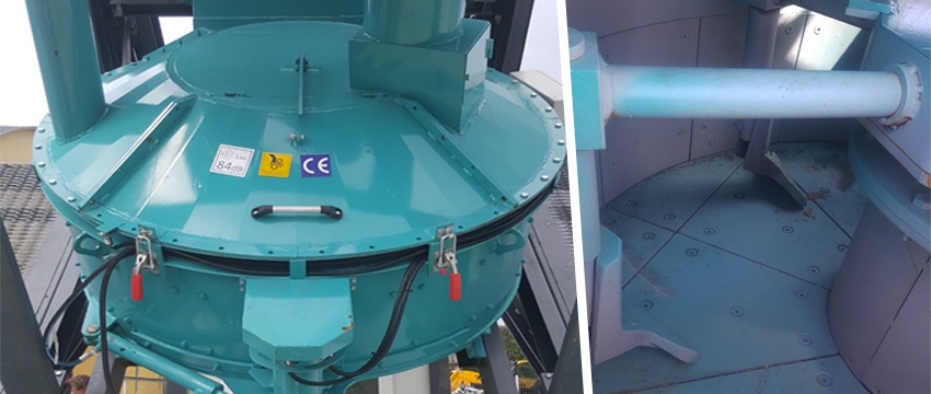

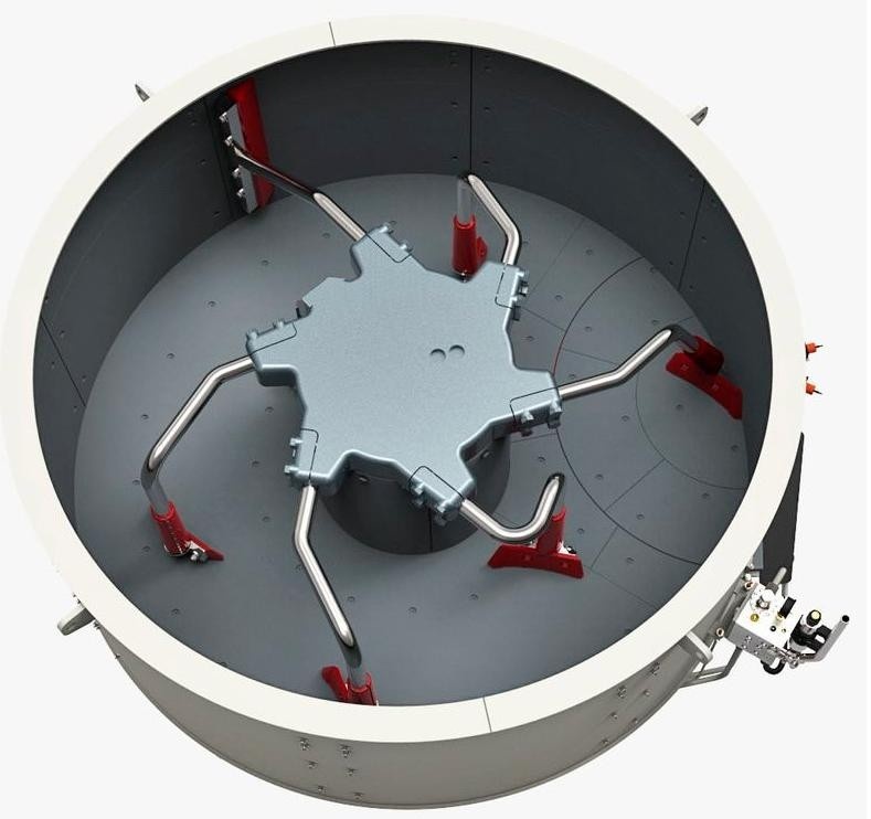

Миксер PAN MIXER 750/500
Загрузка, объем: 0,750 м3
Уплотненный бетон, выгрузка: 0,50 м3
Мотор: 18 kW, 1450 rpm (Emtas or equivalent Brand – Turkey)
Редуктор: Усиленный тип, (Dissan or equivalent Brand – Turkey)
Миксер- Нижняя и боковая рабочая плита из износостойкого слоя Ni, толщина 12 mm, Hardox 450 (Sweden)
Лопасти : Ø 55 mm, Износостойкий материал.

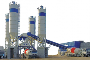

Цементный силос:
Тип: болт или сварка по запросу клиента
Емкость: от 50 тонн (возможны другие варианты)
