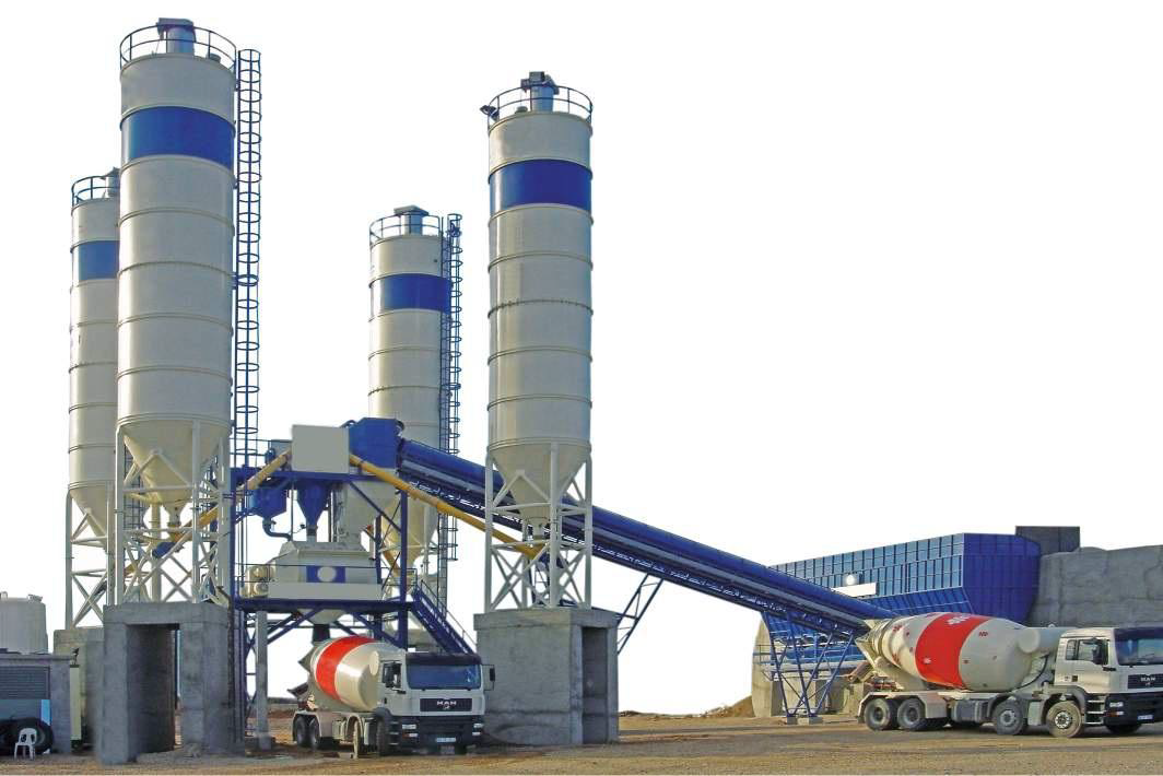

Стационарный бетонный завод Polygonmach S 100 (80-100 м3/час)
Производительность 80-100 м3/час уплотненного бетона.
Подача инертных материалов - транспортерная лента.
1. Бункеры агрегатных материалов – 4 x 25 m3
2. Бункер взвешивания агрегата – 10000 кг
3. Конвейер подачи агрегатных материалов - 800 x 13.000 mm
4. Конвейер загрузки материала – 800 x 28.000 mm
5. Опорная рама бункеров
6. Миксер – платформа и опоры.
7. 2-х вальный миксер (Опция  Планетарный) и система смазки – 2 m3
8. Цементная взвешивающая емкость - 1200 kг
9. Система взвешивания воды – 1000 л.
10. Система взвешивания хим. добавки – 40 л. оцинкована
11. Пневматическая система
12. Комната управления с кондиционером.
13. Компьютер управления, принтер.
14. Цементный силос – от 100 т. до 5000 т (Опция)
15. Цементный шнек (Опция)
16. Фильтр силоса – 24.5 m2 площадь фильтрации (Опция)
17. Датчики уровня, клапаны давления и др. Компоненты. (Опция)

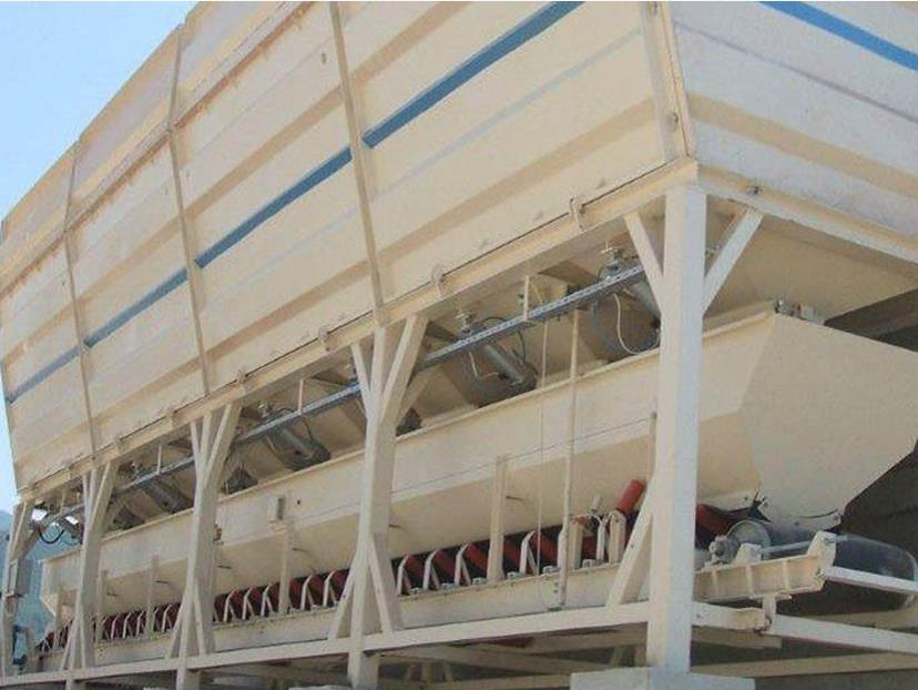

Бункеры агрегатных материалов :
Объем: 100 м3
Количество отсеков: 4 x 255 м3
Вибратор OLI ( Италия) 2 шт., 0,37 кВт
Платформа обслуживания (с одной стороны).
Агрегатный весовой бункер: 10 000 кг
Агрегатный конвейер:
Размеры конвейера: 800 x 13.000 мм
Электродвигатель: 18 кВт,
Подшипники: FAG или SKF Усиленный корпус

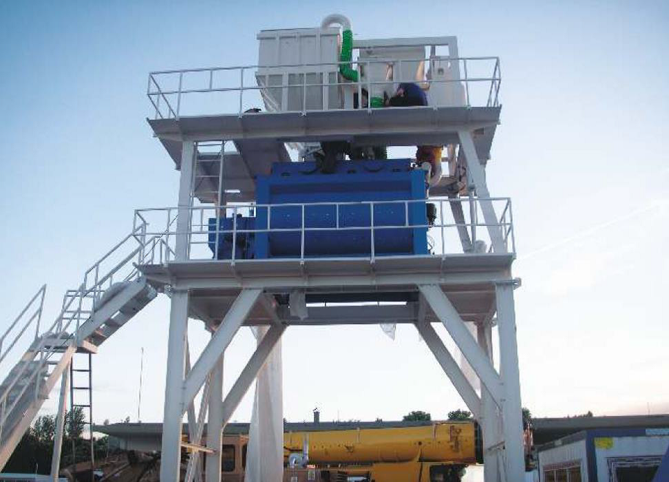

Платформа миксера и опоры:
Высоты выгрузки: 4.2 m.

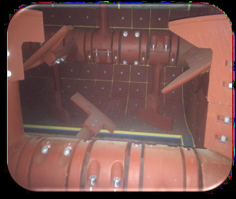

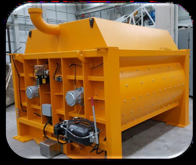

7- Миксер 2-х вальный тип. Опция:  Планетарный.
Объем загрузки: 3 м3.
Объем выгрузки: 2 м3.
Двигатели миксера: 2*40 кВт, 1450 об / мин
Редуктор: Усиленный тип.
Нижняя и боковая внутренняя плита из износостойкого металла Ni Hard толщиной 12 мм, минимальная твердость 600 HBW;
Смесительные лезвия - износостойкий металл.
Смешивающие и скребковое лезвия NI-Hard Чугун, твердость: 700 HBW

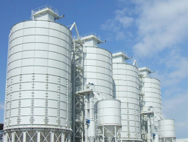

Цементный силос (Опция)
Объем: от 100 T (Или другой до 5000 т).
Шнек (Опция)
Размер: от Ø 219 x 8.000 mm и более
Brand : WAM (Italy)
Фильтр силоса (Опция)
