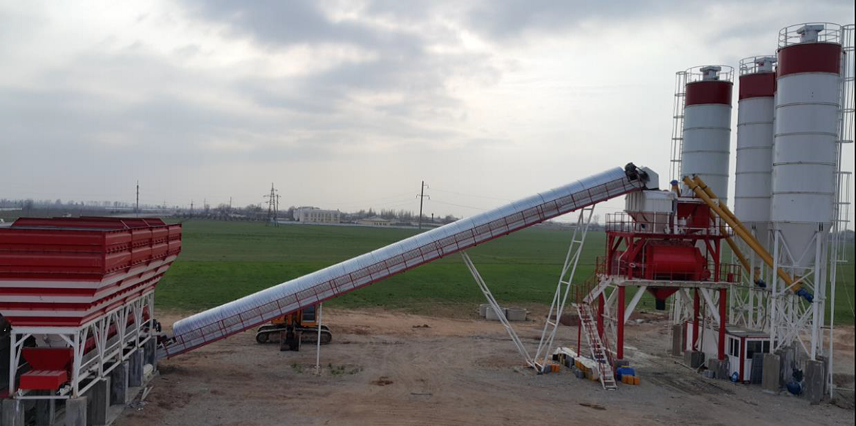

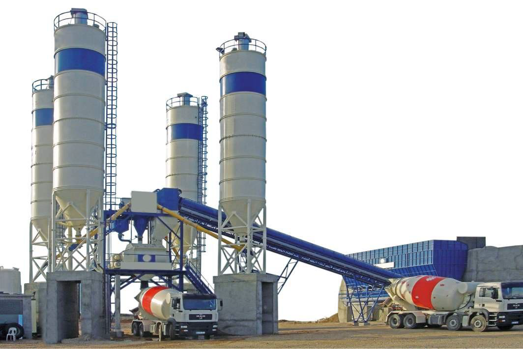

Стационарный бетонный завод Polygonmach S 60 (40-60 м3/час)
Производительность 40-60 м3/час уплотненного бетона.
Подача инертных материалов - транспортерная лента.

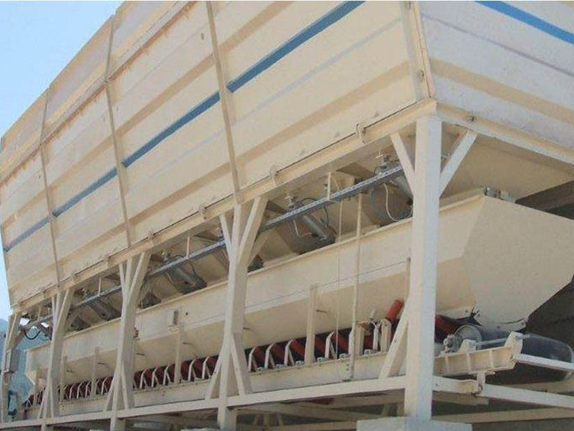

1. Бункеры агрегатных материалов – 4 x 20 m3
2. Бункер взвешивания агрегата – 5000 кг

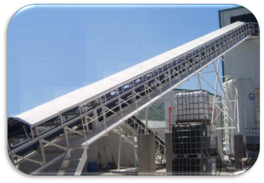

3. Конвейер подачи агрегатных материалов - 800 x 13.000 mm
4. Конвейер загрузки материала – 800 x 25.000 mm
5. Опорная рама бункеров
6. Миксер – платформа и опоры.

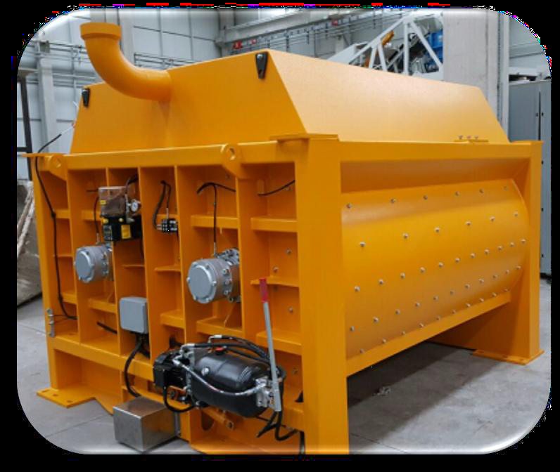

7.  1-но вальный миксер (Опция 2-х вальный или Планетарный) и система смазки – 1 m3
8. Цементная взвешивающая емкость - 600 kг
9. Система взвешивания воды – 300 л.
10. Система взвешивания хим. добавки – 20 л. оцинкована
11. Пневматическая система
12. Комната управления с кондиционером.
13. Компьютер управления, принтер.
14. Цементный силос – от 60 т. (Опция)
15. Цементный шнек (Опция)
16. Фильтр силоса – 24.5 m2 площадь фильтрации (Опция)
17. Датчики уровня, клапаны давления и др. Компоненты. (Опция)
Бункеры агрегатных материалов :
Объем: 80 м3
Количество отсеков: 4 x 20 м3
Вибратор OLI ( Италия) 2 шт., 0,37 кВт
Платформа обслуживания (с одной стороны).
Агрегатный весовой бункер: 5 000 кг

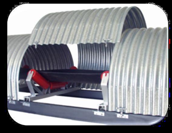

Агрегатный конвейер:
Размеры конвейера: 800 x 13.000 мм
Электродвигатель: 11 кВт,
Подшипники: FAG или SKF Усиленный корпус

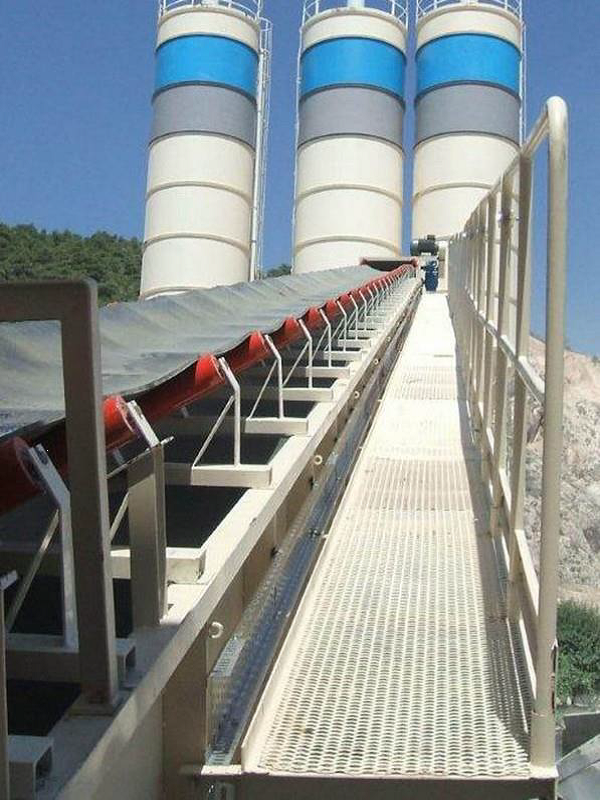

Конвейер подачи агрегатных материалов :
Размеры конвейера: 800 x 25.000 мм
Подшипники: FAG или SKF Brand
Лента: Качество EP 125, Количество слоев:4, Толщина ленты резины: 10 мм
Марка: Derby

Платформа миксера и опоры:
Высоты выгрузки: 4.2 m.

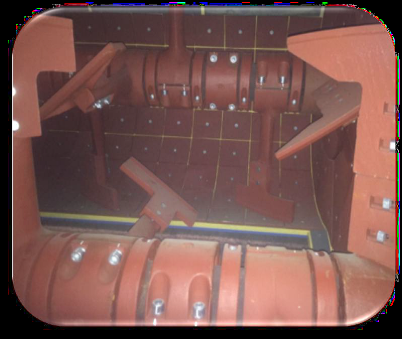

- Миксер 1-но вальный тип. Опция: 2-х вальный или Планетарный.
Объем загрузки: 1,5 м3.
Объем выгрузки: 1 м3.
Двигатели миксера: 37 кВт, 1450 об / мин
Редуктор: Усиленный тип.
Нижняя и боковая внутренняя плита из износостойкого металла Ni Hard толщиной 12 мм, минимальная твердость 600 HBW;
Смесительные лезвия спирального (шнекового) типа, износостойкий металл.
Смешивающие и скребковое лезвия NI-Hard Чугун, твердость: 700 HBW

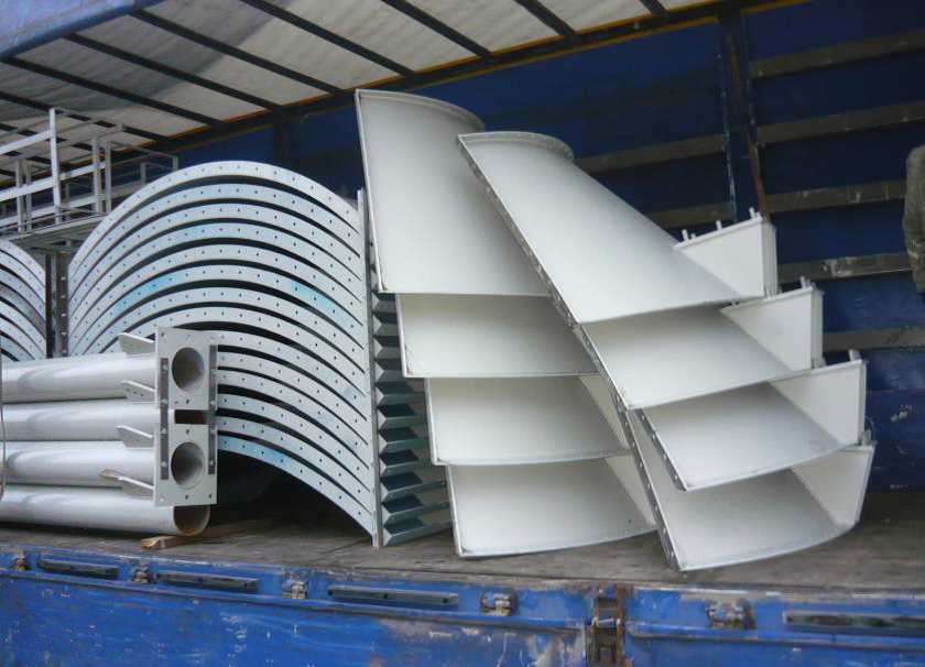

Цементный силос (Опция)
Объем: от 60 T (Или другой до 500 т).
Шнек (Опция)
Размер: от Ø 219 x 8.000 mm
Brand : WAM (Italy)
Фильтр силоса (Опция)
