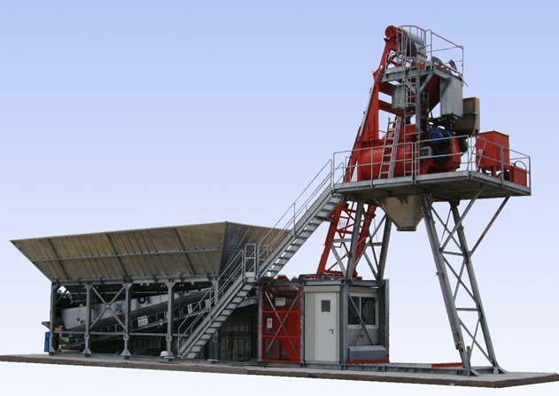

Быстромонтируемый бетонный завод, компактный тип, Polygonmach Compakt 60 (40-60 м3/час) Турция.
Производительность (жесткий бетон): 40-60 m³ /час
Рабочее напряжение: 380 V – 50 Hz, 90 Квт.
Транспортные требования: Размер соответствует 40’фут контейнеру.
Конструкция завода: NPU Стальные профили используются и объединяются методом сварки, чтобы обеспечить надежную структуру для перевозки всего оборудования завода.

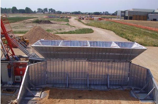

Бункеры инертных материалов:
Общий объем: 44 m3
Количество: 4 x11 m3
Материал: St 37 – 5-6 mm, сталь гофриров.
Разгрузочные заслонки: 4 шт.
Управление разгрузкой: Электро-пневмат. Пневмо-цилиндр: 800 x 300 mm, Brand: Pemax
Основной корпус усилен от деформации.
Вибратор на бункер песка: 2 * 0.37 kW

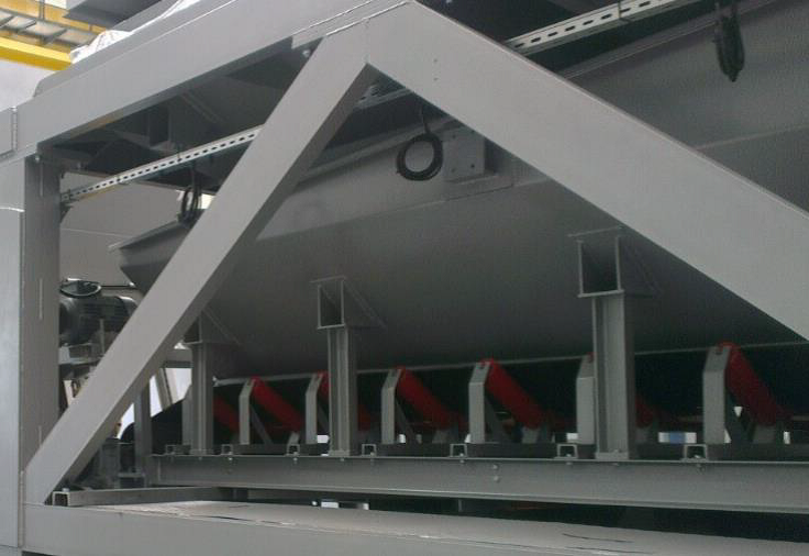

Конвейер подачи из бункеров:
Размер: 800 x 4.000 mm
Редуктор усиленный тип.
Подшипники: FAG or SKF Brand

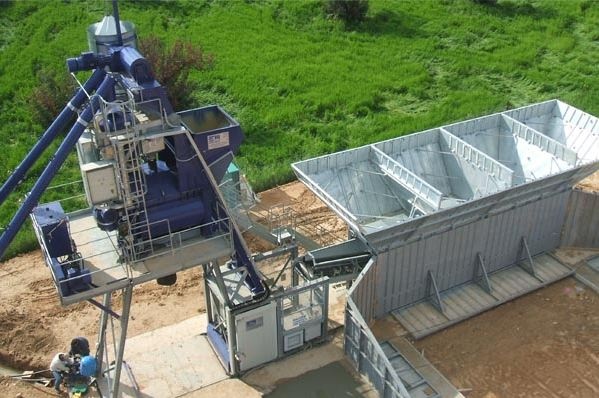

Система управления:
Комната расположена на корпусе завода
Стены выполнены из сэндвич-панелей толщиной 40 мм. 9000 BTU.
Кондиционер.
Компьютерная система:
Система автоматизации включает:
* Панель питания и переключатели
* Контрольные клеммы дозирования
* Автоматический блок управления
* Программного обеспечения
* Панель управления
* Компьютер, экран и принтер (марка HP)
* Панель ПЛК (марка Siemans)
Электронными компонентами являются бренд Siemans.
- Завод полностью автоматизирован и система контролируется на ПК.
- Система оснащена электроустановочными устройствами и датчиками Siemens. Удаленные станции с распределенными станциями ввода-вывода также являются частью автоматизации предприятия.
- Расширенные программы ПЛК и алгоритмы управления ошибками обеспечивают высокую чувствительность при взвешивании и дозировке даже при максимальной мощности.

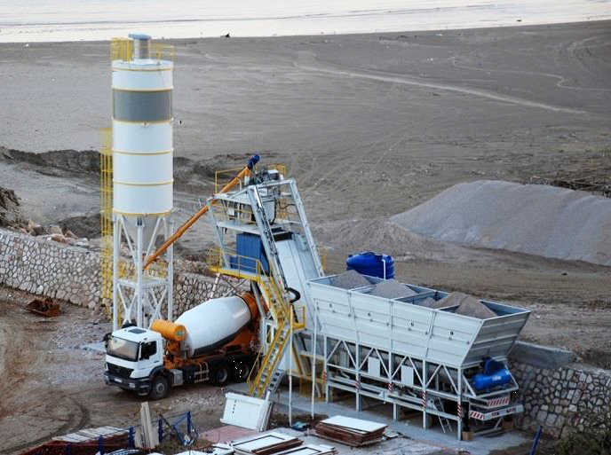

Цементный силос:
Тип: болт или сварка по запросу клиента
Емкость: от 50 тонн (возможны другие варианты)
Шнек (Опция):
Размер: Ø 193 x 7.000mm
Motor : 9 kW
WAM Origin : Italy
