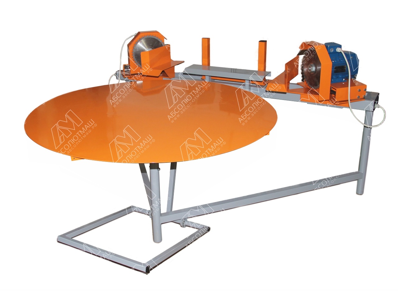

Станок обеспечивает качественную обрезку углов готового деревянного поддона. Конструктивно станок представляет собой мощную станину, на которой установлен поворотный стол для крепления поддона и...
ООО «АбсолютМаш»Станок с пневматическим приводом, имеющий в основании мощную станину, обеспечивает обрезку углов деревянного поддона.
Два пильных узла, установленные на линейных направляющих, а также поворотный стол позволяют одновременно обрезать два соседних угла. На станке предусмотрена возможность регулировки глубины запила. Пневматический привод обеспечивает высокую точность обработки поддона, удобство обслуживания и высокую производительность.
Пильные диски в комплект не входят.
Технические характеристики:
Диаметр пилы, мм | 250 |
Частота вращения пилы, об/мин | 3000 |
Мощность каждого двигателя привода пилы, кВт | 1,5 |
Общая установленная мощность, кВт | 3 |
Напряжение, В | 380 |
Давление в пневмосистеме, МПа | 0,6…0,7 |
Размеры обрабатываемых поддонов, мм | 600*600…1200*1200 |
| Цена с механическим приводом, руб. с НДС | 95 000 |
| Цена с пневматическим приводом, руб. с НДС | 155 000 |
