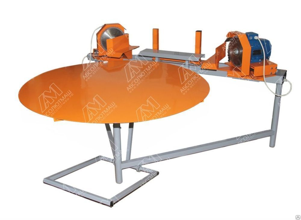

Станок с пневматическим приводом, имеющий в основании мощную станину, обеспечивает обрезку углов деревянного поддона. Два пильных узла, установленные на линейных направляющих, а также поворотный...
ООО «АбсолютМаш»Станок обеспечивает качественную обрезку углов готового деревянного поддона. Конструктивно станок представляет собой мощную станину, на которой установлен поворотный стол для крепления поддона и подачи его в зону пиления. Сам пильный узел устанавливается на линейных направляющих. Имеется опция регулировки глубины запила.
Станок имеет возможность работать как от пневмопривода, который срабатывает в момент поступления поддона в зону пиления (опция), так и от механического нажатия оператором станка на педаль привода.
Технические характеристики:
Диаметр пилы, мм | 250 |
Частота вращения пилы, об/мин | 3000 |
Мощность каждого двигателя привода пилы, кВт | 1,5 |
Общая установленная мощность, кВт | 3 |
Напряжение, В | 380 |
Давление в пневмосистеме, МПа | 0,6…0,7 |
Размеры обрабатываемых поддонов, мм | 600*600…1200*1200 |
Транспортные габариты, мм | 1940*1340*980 |

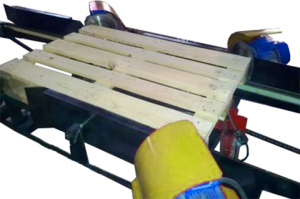

Станок в составе производственной линии изготовления поддонов обеспечивает обрезку углов заданных размеров. Готовый поддон подается на цепной транспортер и продвигается к пилам, где надежно...

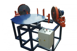

Высокопроизводительный углообрезной станок для обработки поддонов (паллет) может работать как в составе комплексной линии производства поддонов PalletsLine, так и самостоятельно. Станок состоит...
