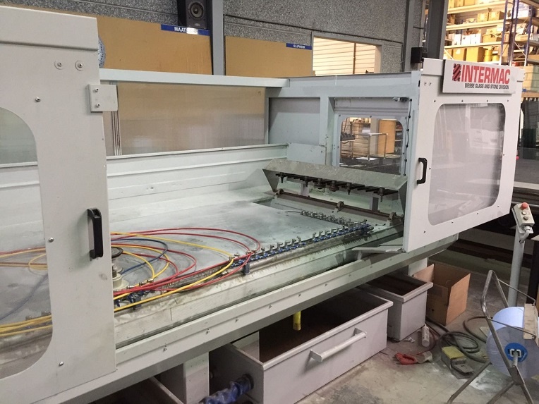

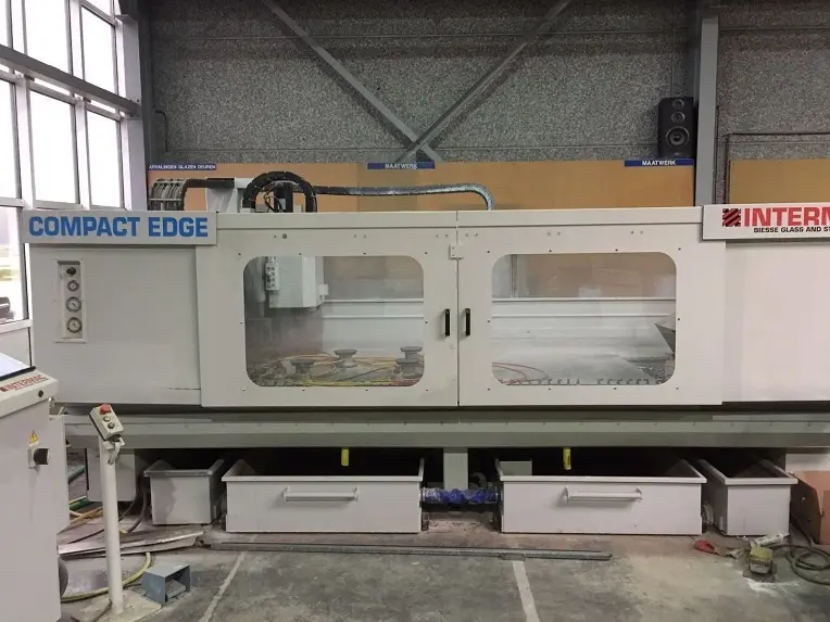

Многофункциональный центр с ЧПУ и механическим шпинделем Intermac Compact Edge
Обновлено 12.10.2026 214542
Станок производится с подвижным рабочим мостом, что позволяет производить перемещения и позиционирование тяжелых заготовок обрабатываемого материала.
Управляется ЧПУ с использованием программного обеспечения CAD-CAM, обеспечивающим высокоточную обработку с исключительным качеством исполнения.

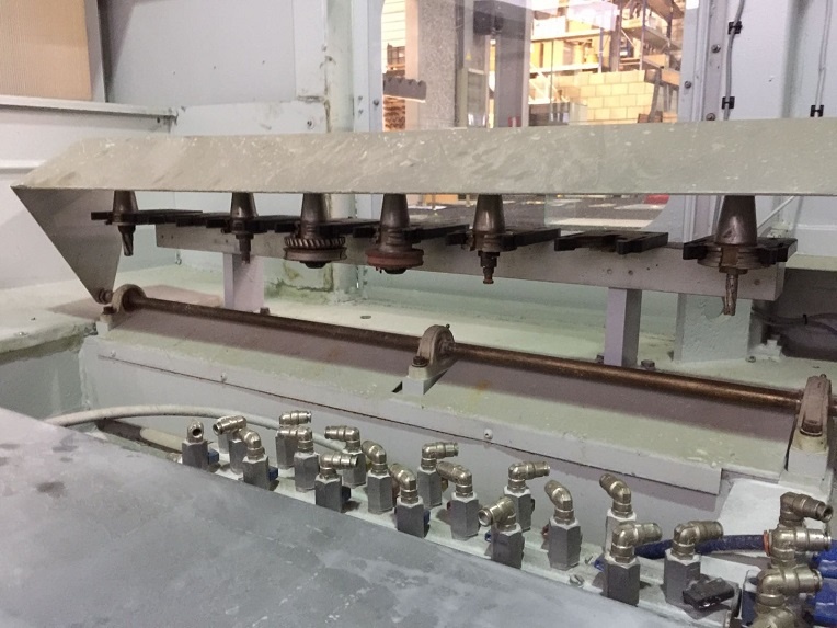

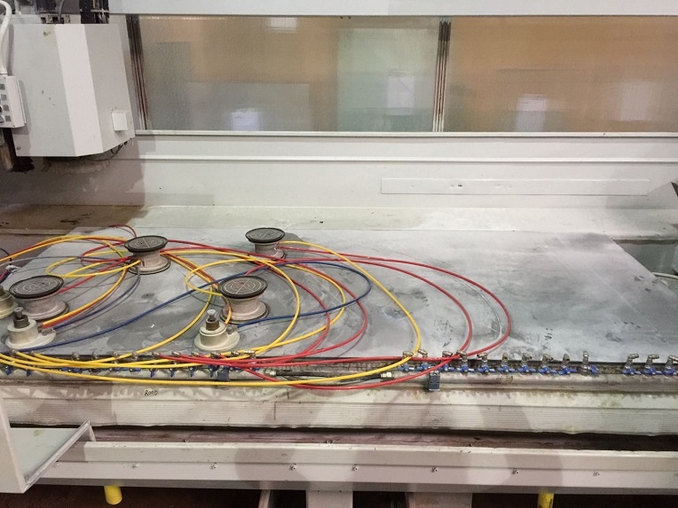

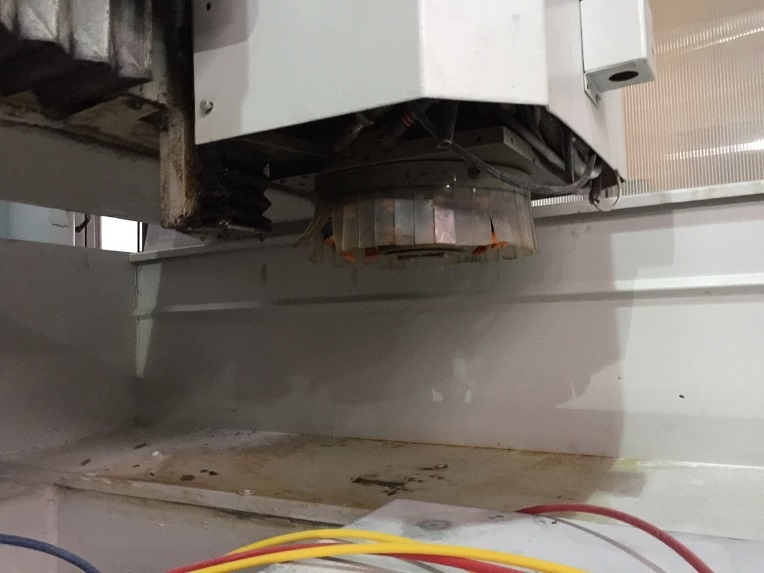

Стеклянная заготовка закрепляется горизонтально на рабочем столе станка с помощью вакуумных присосок. Рабочий инструмент, вращаясь, перемещается на подвижном мосту, повторяя контуры заготовки, обрабатывая при этом кромку стекла. Охлаждение инструмента и заготовки во время работы осуществляется с помощью воды, подаваемой в рабочую зону. Во время работы может автоматически меняться рабочий инструмент.
  • Направляющие с приводом через винтовой шариковый подшипник;
  • Стекло безопасно крепится на регулируемых вакуумных присосках;

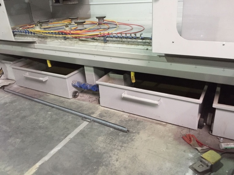

  • Внешний и внутренний контуры подачи СОЖ - стеклоохлаждающей жидкости (воды) для охлаждения рабочего инструмента;
  • Бак для рециркуляции СОЖ в системе охлаждения шпинделя;
  • Бак для рециркуляции рабочей СОЖ.
Выполняемые операции                                        Фрезерование, обработка кромки
Толщина обрабатываемого стекла                                 От 3 до 30 мм
Максимальный размер заготовки                                  1100 х 2400 мм
Максимальный диаметр инструмента                                 100 мм
Скорость вращения шпинделя                                        15000 об/мин
Потребляемая электрическая мощность                      20 кВт (3х фазн.)
Мощность шпинделя                                                             7,0 кВт
Охлаждение                                                                           Водой
Привод                                                                            Электрический
Емкость магазина для инструмента                                16 позиции
Высота рабочего стола                                                   Около 1000 мм
Габаритные цеховые размеры
Станок
Высота                                                                                    2230 мм
Длина                                                                                      5560 мм
Ширина                                                                                   2200 мм
Электрошкаф
Высота                                                                                     2500 мм
Длина                                                                                       800 мм
Ширина                                                                                    800 мм
