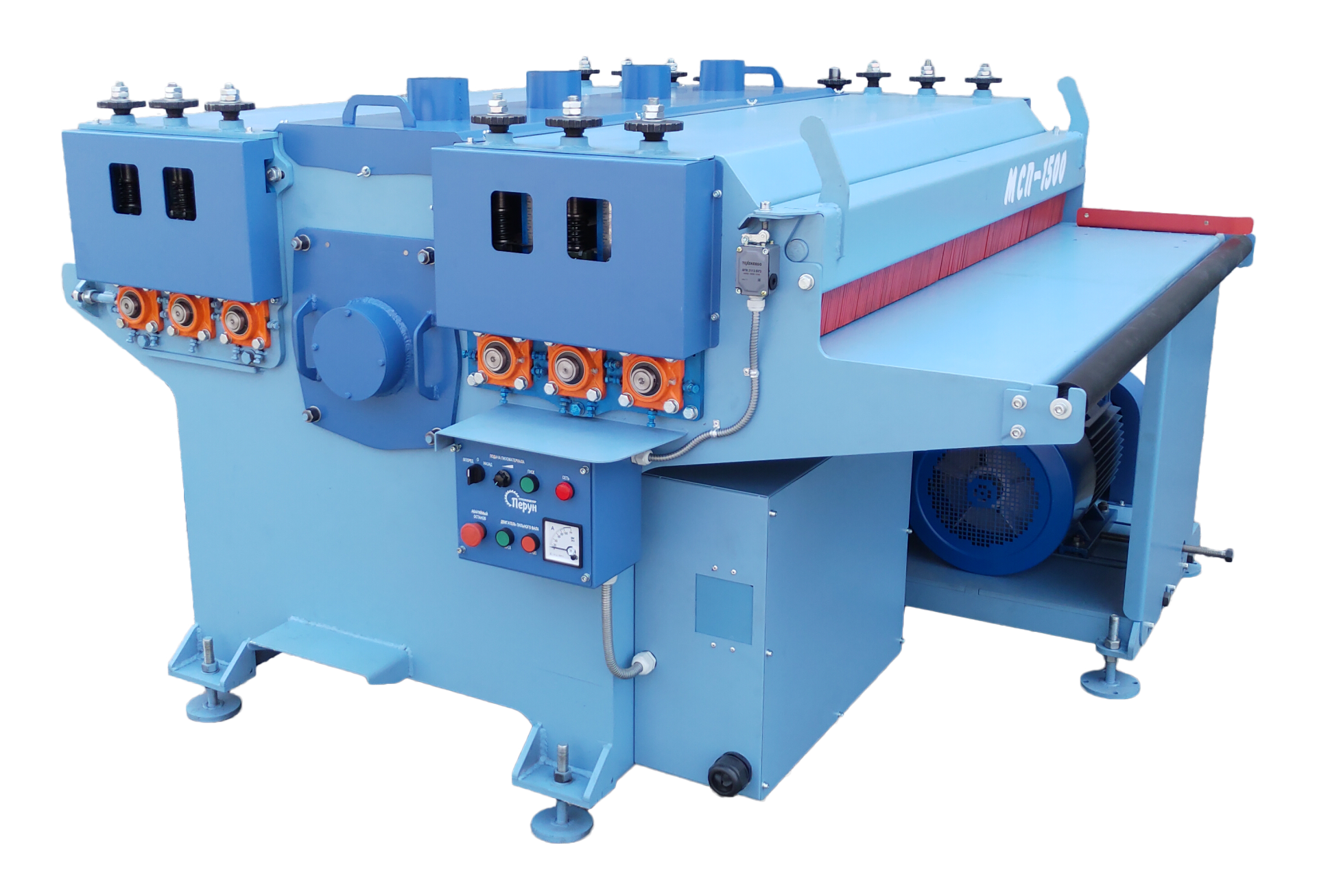

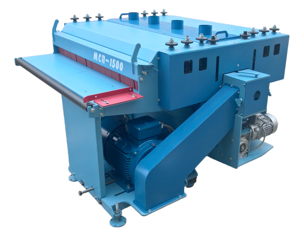

Многопильный станок МСП предназначен для прямолинейного раскроя, распила посредством дисковых пил плит из ДВП, ДСП, МДФ, панелей, массивов дерева, фанеры, клееных щитов и др. Станок успешно применяется при производстве дверей и погонажных изделий из МДФ, паркета, стенных и потолочных панелей, мебельных конструкций и др. Может использоваться также для формирования канавок и пазов на поверхности заготовок.
Станок оснащен:
— мощным механизмом подачи, шестью нижними обрезиненными подающими роликами и шестью верхними прижимными обрезиненными роликами;
— упорными подвижными роликами, расположенными над пильным валом, предназначенными для прижатия детали к рабочему столу во время пиления;
— бесступенчатой электронной регулировкой скорости подачи;
— механической регулировкой роликов подачи в зависимости от толщины материала;
— сменным пильным столом, обеспечивающим идеальное пиление без вибрации.
Технические характеристики
 Максимальная ширина плиты, мм1300 1520
 Минимальная длина плиты, мм600 600
 Максимальная толщина плиты, мм 8080
 Размеры пильного вала, мм80х130080х1520
 Максимальное расстояние между пилами, мм 1270 1500
 Максимальный диаметр пил, мм 350350
 Число оборотов пильного вала, об/мин2500,38002500,3800
 Мощность двигателя пильного вала, кВт22, 37,45 22,37,45
 Скорость подачи, м/мин 3-243-24
 Мощность двигателя подачи, кВт2,2 2,2
 Высота рабочего стола, мм860 860
 Диаметр соединений для вытяжки, мм4х1604х160
 Размеры станка ДхШхВ, мм2160х2000х1150 2160х2300х1150
 Приблизительный вес, кг24002800
