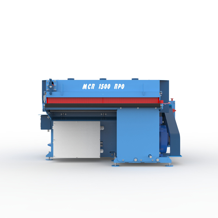

Станок многопильный для раскроя плитных материалов МСП-1500 ПРО
Обновлено 19.10.2026 406539

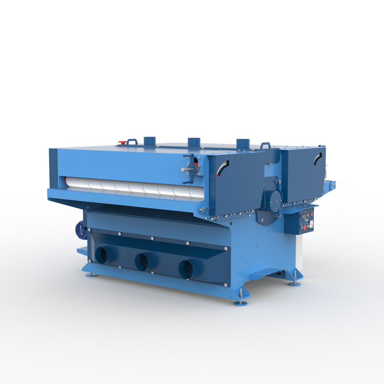

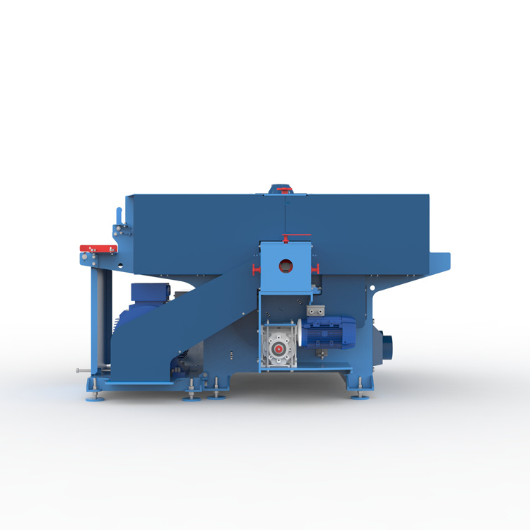

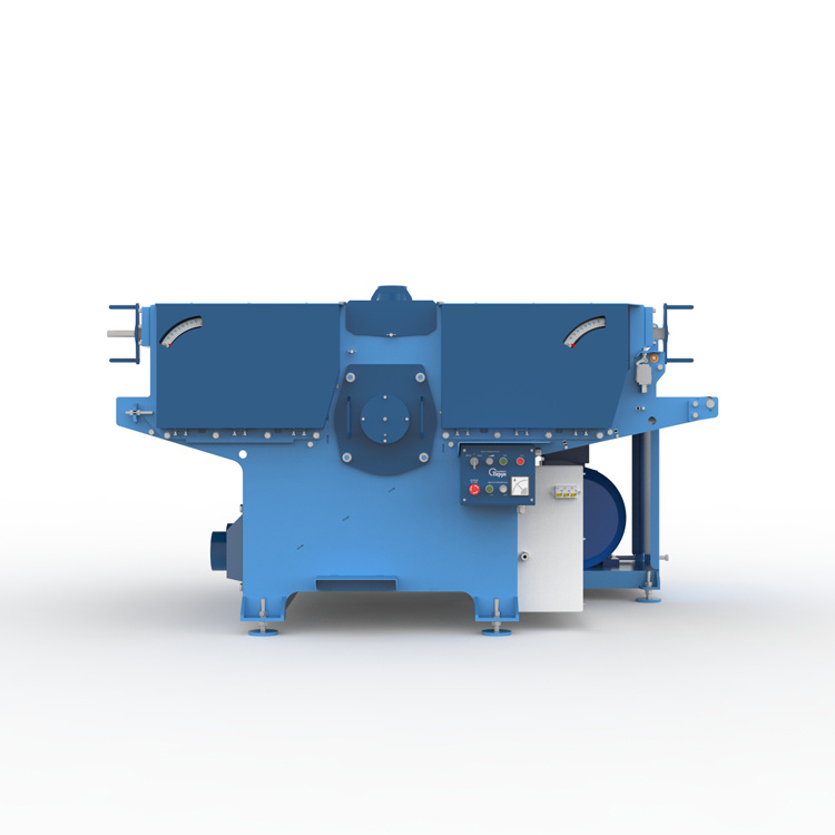

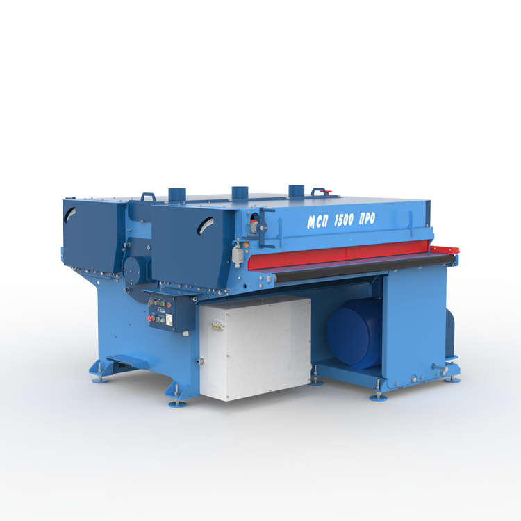

Многопильный станок МСП предназначен для прямолинейного раскроя, распила посредством дисковых пил плит из ДВП, ДСП, МДФ, панелей, массивов дерева, фанеры, клееных щитов и др.
Станок успешно применяется при производстве дверей и погонажных изделий из МДФ, паркета, стенных и потолочных панелей, мебельных конструкций и др.
Плитный многопильный станок производства нашей компании стал ещё лучше и современнее.
Обеспечивает высокое качество распиловки в различных режимах работы.
Подача и прижим плитных заготовок осуществляется обрезиненными приводными вальцами по всей плоскости обработки, сверху и снизу, что обеспечивает прямолинейность распиловки и высокую точность обработки.
Преимуществом станка является жесткая конструкция прижимных вальцов, что обеспечивает:
  • быструю перенастройку станка под нужный размер плиты;
  • идеальную геометрию распила вне зависимости от ширины заготовки.
Технические характеристики
Максимальная ширина плиты, мм1600
Минимальная длина плиты, мм700
Максимальная толщина плиты, мм80
Расстояние между крайними пилами, мм1520
Диаметр пил, ммОт 200 до 350х90
Число оборотов пильного вала, об/мин3000
Мощность двигателя пильного вала, кВт15 ( 22 ,30, 37, 45, 55, 75, 90)
Скорость подачи, м/мин5-18 (10-25)
Мощность двигателя подачи, кВт3
Размеры станка ДхШхВ, мм2330х2175х1310
Приблизительный вес, кг2500
