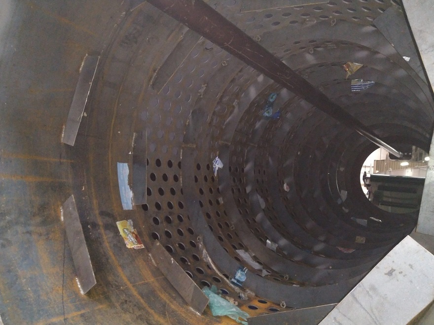

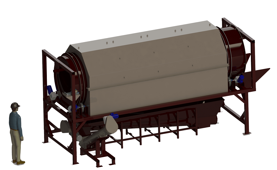

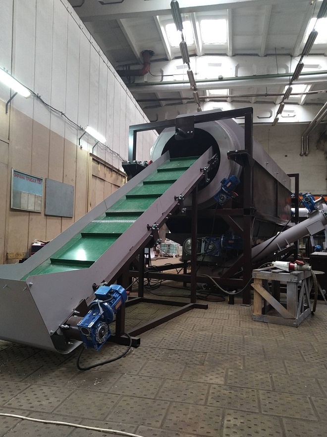

В продаже моющий грохот для твердых видов пластика. Основным назначением является уменьшение количества находящихся на поверхности перерабатываемого полимера абразивных частиц (песок), а...
В продаже моющий грохот для твердых видов пластика. Основным назначением является уменьшение количества находящихся на поверхности перерабатываемого полимера абразивных частиц (песок), а также других инородных включений размером до 50 мм (мелкие камни, болты, гайки и т.п.) применяется Моющий грохот. Отлично подходит для переработки ПЭТ (в том числе полигонки), НЕ подходит для работы с пленочными и нитевидными материалами.
