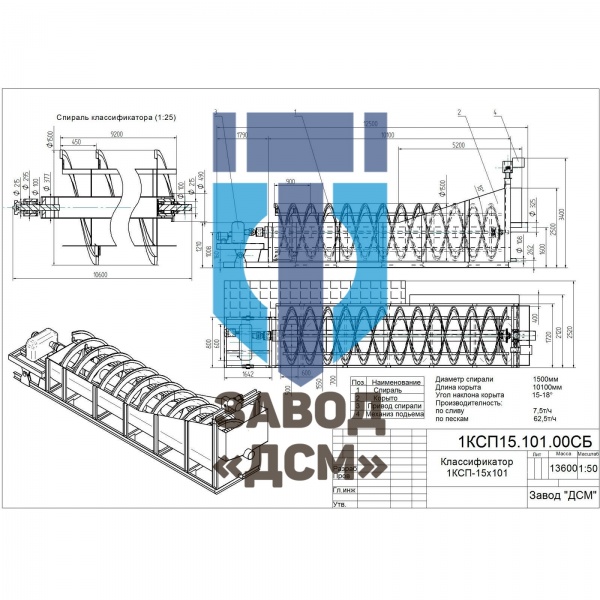

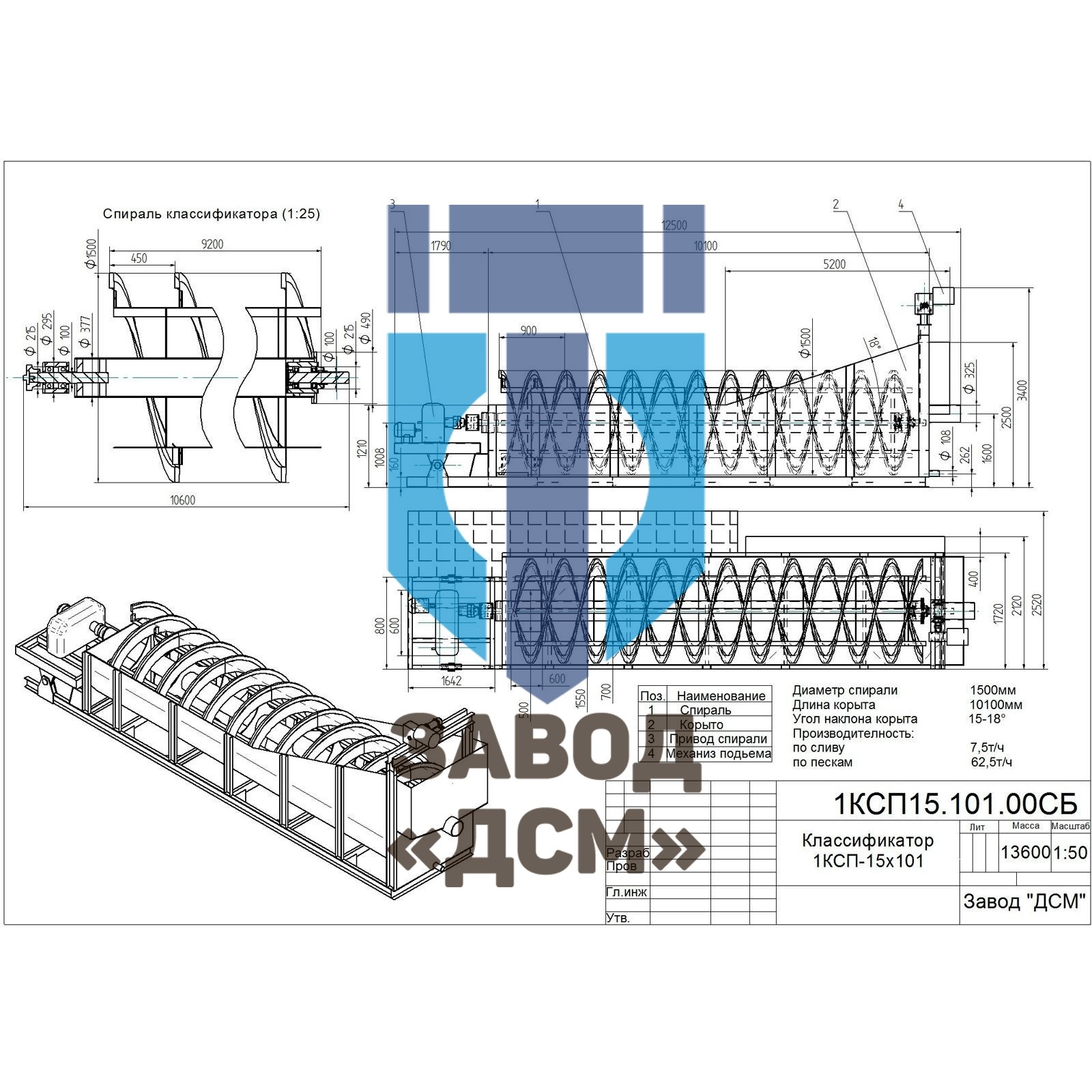

Классификатор спиральный погружный 1КСП-15×101 предназначен для разделения по крупности тонкоизмельченного материала в водной среде при обогащении руд цветных и черных металлов и других полезных ископаемых. Применяются на обогатительных фабриках, где работают в замкнутом цикле с мельницей, так же могут применяться как транспортирующий и обезвоживающий аппарат.
| Характеристики классификатор спиральный 1КСП-15×101 | |
| Производительность по пескам/по сливу, т/ч | 160/24 |
| Частота вращения спирали, об/мин | 3,5−7 |
| Длина корыта, м | 10,1 |
| Мощность эл. двигателя главного привода, кВт | 7,5 |
| Диаметр спирали, мм | 1500 |
| Кол-во спиралей, шт | 1 |
| Угол наклона корыта, град | 15 |
| Габариты, мм | 13 700×2500×4000 |
| Масса, т | 13,8 |
