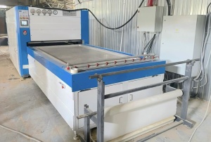

Мембранно-вакуумный пресс с избыточным давлением HAOJI 3013 предназначен для облицовки мебельных фасадов, дверных панелей и других заготовок из МДФ декоративными плёнками. Вакуумная система...

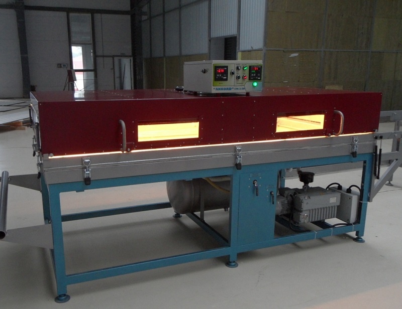

Станкофф.RUМембранно-вакуумный пресс АНКОРД М 14-25.
НАЗНАЧЕНИЕ:
Предназначен для облицовки пленками ПВХ дверных полотен и вставных филенок, мебельных и кухонных фасадов и других элементов корпусной мебели, а также панелей из композитных материалов с рельефной поверхностью.
При облицовке используется нагрев и вакуумная технология. Загрузка заготовок, укладка пленки, подъем нагревательных элементов и разгрузка – ручная. Процесс прессования- под визуальным контролем оператора, управление температурным и вакуумным циклом в режиме ручной/автомат.
ОБЛАСТЬ ПРИМЕНЕНИЯ:
Наиболее широкое применение пресса нашло на мелкосерийном и индивидуальном производстве фасадов. Производительность станка на пленке ПВХ от 90м2 в смену.
ОЛИЧИТЕЛЬНЫЕ ОСОБЕННОСТИ:
За счет компактности данного оборудования, экономится рабочее пространство
Возможность установки пресса, в любом помещении. (При необходимости станок можно разобрать на составляющие узлы и занести в любое помещение)
В независимости от качества пленки, пресс позволяет обтягивать поверхности любой сложности.
Применение в производстве гнутоклееных деталей высотой до 250мм.
CХЕМЫ ОБРАБОТКИ
Технические характеристики.
• Габаритные размеры стола 2500х1370мм, внутреннее рабочее поле 2380х1250 мм;
• Глубина стола 50мм;
• Тип открытия термомодуля «книга» за счет мощных газовых упоров;
• Консольная прижимная рамка имеющая возможность регулировки по высоте, мощные замки 6 шт. с 3х сторон.
• Вакуумная насосная станция на базе водокольцевого насоса ВВН 1-1,5 с улучшенным выхлопным глушителем на баке.
• Термомодульвысотой 300 мм, внутренняя высота термомодуля 250 мм.
• Мощность термомодуля 24 кВт, нагревательные элементы лампы КГТ; (24 лампы мощностью по 1000Вт)
• Покрытие рабочего стола лист МДФ
• Пульт управления базовый с цифровой индикацией температуры нагрева и электроконтактный вакуумметр для установки рабочего диапазона вакуума.
КОНСТРУКТИВНЫЕ ОСОБЕННОСТИ:
Вакуумная система Российский вакуумный насос ВВН 1-1,5 производительностью 95 кубометров в час. Обеспечивает прессование с коэффициентом вакуума до 0,85.
Пульт управления с цифровой индикацией температуры нагрева и электроконтактный вакуумметр.
Мощные замки для прижатия верхней прижимной рамки. Имеющие эксцентриковую регулировку. Надежны и удобны в работе (Изготовлены по рекомендации операторов работающих на данном оборудовании)
Мощность термомодуля 24кВт (24 лампы мощностью по 1000Вт)
ручные краны управления процессом вакуумирования.
СТОИМОСТЬ – 239 000 руб.
ДОПОЛНИТЕЛЬНЫЕ ОПЦИИ:
Выравнивание поверхности стола +15 000 рублей
Мембрана силиконовая толщиной 2,5 мм- на заклепках + 25 000 рублей
Вакуумная система Немецкий вакуумный насос RB0021 производительностью 20 кубометров в час. - Предельное остаточное давление, абс - 0,1 - мбар - Мощность электродвигателя, 50 Гц - 1,1- кВт , 380в 20 кубов + 40 000 руб., 40 кубов + 70 000 руб., 63 куба + 100 000 рублей.
Мощность термомодуля 24кВт (40 ламп мощностью по 600Вт) Более частая установка более длинных ламп обеспечивает наиболее ровный и лучший прогрев. + 40 000 рублей.
Дополнительное приспособление для очистки пленки от грязи и пыли. +7 000 рублей
Пульт управления позволяет работать в ручном (пошаговом) и автоматическом режиме. Пульт управления с цифровой индикацией температуры нагрева, электроконтактный вакууметр с возможностью плавной регулировки температуры нагрева. + 25 000 рублей.
Поперечная делительная планка. Стационарная + 3000 рублей Передвижная + 5500 рублей
Покрытие рабочего стола МДФ + перфорированный оцинкованный лист. + 15 000 рублей
Покрытие внутренней части термомодуля нержавеющим листом, для лучшего отражения теплового потока. + 20 000 рублей.
Вертикальный подъем модуля Модуль поднимается вверх за счет 2х пневмоцилиндров, на высоту 1000 мм. + 130 000 руб.
