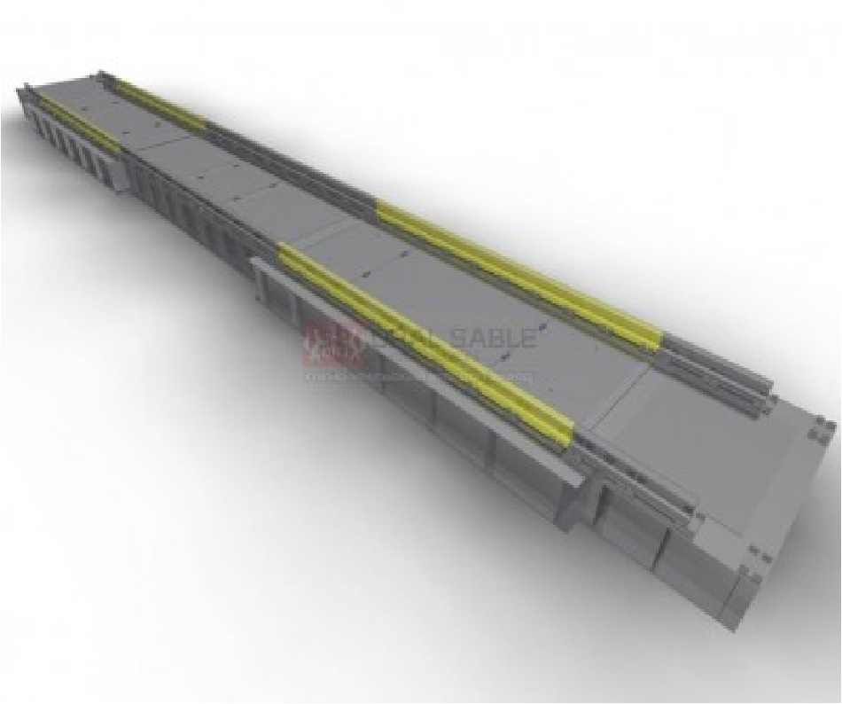

Вагонные стато-динамические весы. Комплекс ВЖД-ДВ. Бесфундаментное исполнение
Обновлено 21.09.2026 226900
Весовой комплекс, позволяющий производить взвешивание груженных и порожних вагонов целиком, как в статическом режиме, так и в движении.
Бесфундаментное исполнение значительно сокращает затраты на строительные и бетонные работы.
Конструктив весов включает в себя раму-основание, 2 демпферные платформы , 1 промежуточную и 2 грузоприемные платформы каждая из которых опирается на 4 тензометрических датчика. Все датчики подключаются в восьмиканальный динамический преобразователь. По средствам интерфейса RS485 данные с преобразователя передаются на компьютер. Программное обеспечение на компьютере производит все необходимые преобразования для получения значений массы, направление и скорости движения.
Технические характеристики:
  • Максимальный предел взвешивания  - от 80 до 200т.
  • Длина весов - до 20 м.
  • Цена деления (дискрета) - от 20 кг.
  • Погрешность - от 1%
  • Соответствие ГОСТ OIML R 76-1−2011 / ГОСТ 30414
  • Гарантия до 3 лет
  • Класс точности по ГОСТ OIML R 76-1−2011 средний (III)
  • Класс точности по ГОСТ 30414 1.2
  • Класс точности датчиков по ГОСТ Р 8.726-2010 С3… С5
  • Диапазон компенсации массы тары, % от Мах 0 - 10
  • Диапазон выборки массы тары, % от Мах 0 - 100
  • Диапазон рабочих температур, °С -30… +40
  • Направление движения через весы двустороннее
  • Максимальная скорость движения через весы при взвешивании, км/ч 10
  • Напряжение, В 187… 242
  • Частота, Гц 49… 51
  • Потребляемая мощность, не более, ВА 50
  • Значение вероятности безотказной работы весов за 2000 часов 0.92
  • Средний срок службы весов по ГОСТ OIML R 76-1−2011, не менее, лет 10
Комплект поставки
  • Грузоприемное устройство, в сборе с рельсами;
  • Демпферные платформы;
  • Промежуточная платформа;
  • Комплект тезнзометрических датчиков с узлами встройки;
  • Динамический преобразователь (8-канальный);
  • Блок питания 24В;
  • Конвертер интерфейса RS485->USB;
  • Кабельная разводка;
  • Балансировочная коробка;
  • Строительное задание на фундамент;
  • Руководство по эксплуатации. Паспорт.
