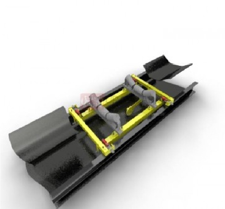

Конвейерные весы ВНКА на двух роликоопорах с двумя тензодатчиками(2+2×2)
Обновлено 11.11.2026 227267
Конвейерные весы ВНКА предназначены для измерения массы сыпучих материалов, транспортируемых ленточным конвейером в движении с вычислением общей массы материала и производительности.
Модификация весов ВНКА с применением четырех тензодатчиков и двух роликоопор позволяет увеличить площадь использования конвейерной ленты и устанавливать ее в наклонном положении, что абсолютно не влияет на точность показаний. Точность взвешивания весов остается неизменной даже с углом наклона конвейера до 20 градусов.
Автоматические конвейерные весы непрерывного действия ВНКА надежны, легки в установке и обслуживании. Линейная плотность материалов может находиться в пределах от 1 до 1250 кг/м.
Модельный ряд конвейерных весов охватывает все конвейеры с шириной ленты по ГОСТ 22644 и производительностью от 100 до 14000 т/ч.
