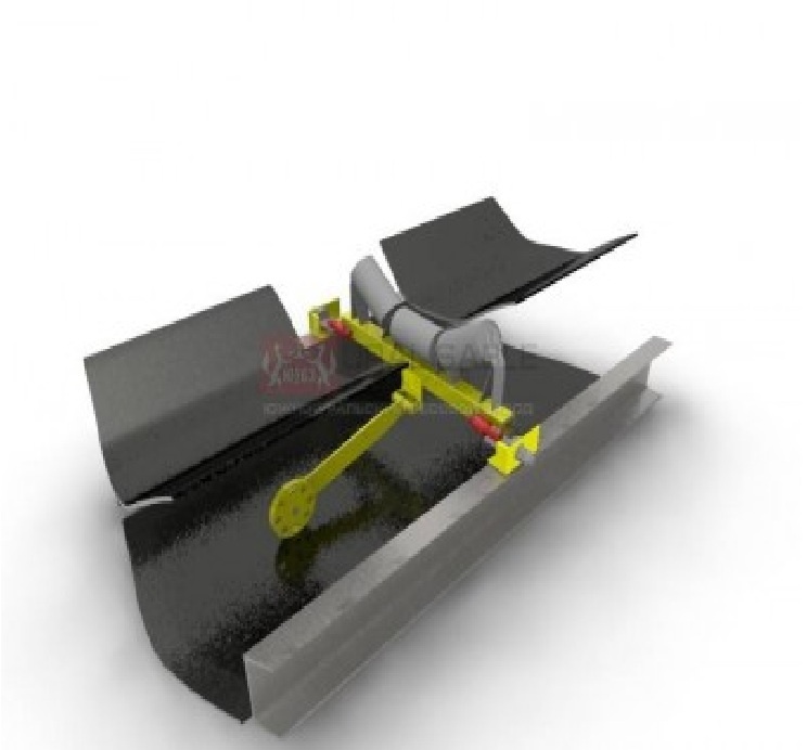

Конвейерные весы ВНКА на одной роликоопоре с одним тензодатчиком (1+1)
Обновлено 11.11.2026 227280
Простые и недорогие конвейерные весы для взвешивания сыпучей продукции на ленточном конвейере.
Конструкция данной модели весов ВНКА основана на одной роликоопоре с одним тензодатчиком предназначена для установки на ленточные конвейеры с шириной ленты от 400 до 800 мм.
Время на монтаж не более 4 часов
Технические характеристики
Фракция, ммдо 100
Скорость ленты, м/сдо 4
Максимальная насыпная плотность материала, т/м21.5
Ширина ленты, ммот 400 до 800
Температурный диапазон, °С±30... +40
Погрешность, %
±0,5…2,0
Срок службы весов, лет10
Время непрерывной работыне ограничено
Производительность, т/чот 2 до 400
