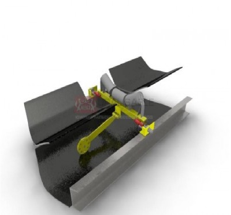

Конвейерные весы ВНКА на одной роликоопоре с двумя тензодатчиками(1+2)
Обновлено 11.11.2026 227274
Облегченный вариант конвейерных весов ВНКА предназначенные для взвешивания сыпучих грузов, перемещаемых ленточными конвейерами.
Данная облегченная модификация весов ВНКА основана на одной роликоопоре с 2 тензометрическими датчиками предназначена для установки на ленточные конвейеры с шириной ленты от 500 до 1000 мм.
Время на монтаж не более 5 часов.
