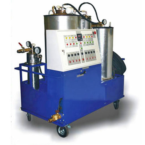

УРМ-2500 Установка для полной регенерации отработанного трансформаторного масла
Обновлено 18.09.2026 2293
Установка предназначена для очистки от механических примесей, дегазации, вакуумной сушки, а также для герметичного хранения, транспортировки и заливки масел под давлением в различное оборудование (как в герметичном, так и не в герметичном исполнении. Применяется при ремонте трансформаторов, масляных выключателей, высоковольтных вводов, а также для подготовки трансформаторных масел.
                                                     Технические характеристики:
Параметр
Значение
Производительность, м3
2,5
Параметры обработанного масла
   Массовое влагосодержание, г/т (ppm)
10 (10)
   Массовое газосодержание, %
0,1....0,2
   Тонкость фильтрации, мкм / кл. чист
5 / 8...10
                                           Технические характеристики установки
Температура масла в процессе обработки, °С
45
Мощность нагревателя, кВт
45
Общая мощность установки, кВт
50
Напряжение трехфазной сети 50Гц, В
380
Объем сорбционного фильтра, л
100
Высота всасывания по маслу, м
6
Высота подъема масла, м
40
Давление масла на выходе, кг/см2
4
Габариты
   Длина, мм
1600
   Ширина, мм
870
   Высота, мм
1850
Масса установки без масла, кг
500
