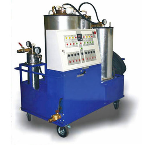

УРМ-1000 Установка для полной регенерации отработанного трансформаторного масла
Обновлено 11.09.2026 2294
Установка предназначена для очистки от механических примесей, дегазации, вакуумной сушки, а также для герметичного хранения, транспортировки и заливки масел под давлением в различное оборудование (как в герметичном, так и не в герметичном исполнении. Применяется при ремонте трансформаторов, масляных выключателей, высоковольтных вводов, а также для подготовки трансформаторных масел.
                                                    Технические характеристики:
Наименование параметра
Ед. Изм
Показатель
 Производительность
м3/час
 1
 Параметры обработанного масла
      Массовое влагосодержание
г/т (ppm)
 10 (10)
      Массовое газосодержание
0,1...0,2
      Тонкость фильтрации
мкм / кл. чист
3 / 8...9
      Пробивное напряжение
кВ
60-80
                                               Технические характеристики установки
 Температура масла в процессе обработки
0С
 45
 Мощность нагревателя
кВт
30
 Общая мощность установки
кВт
35
 Напряжение трехфазной сети 50 Гц
В
380
 Объем сорбционного фильтра
л
100
 Высота всасывания по маслу
м
 Высота подъема масла
м
40
 Давление масла на выходе
кг/см2
 4
 Габариты
       Длина
мм
1600
       Ширина
мм
870
       Высота
мм
1850
Масса установки без масла
кг
400
