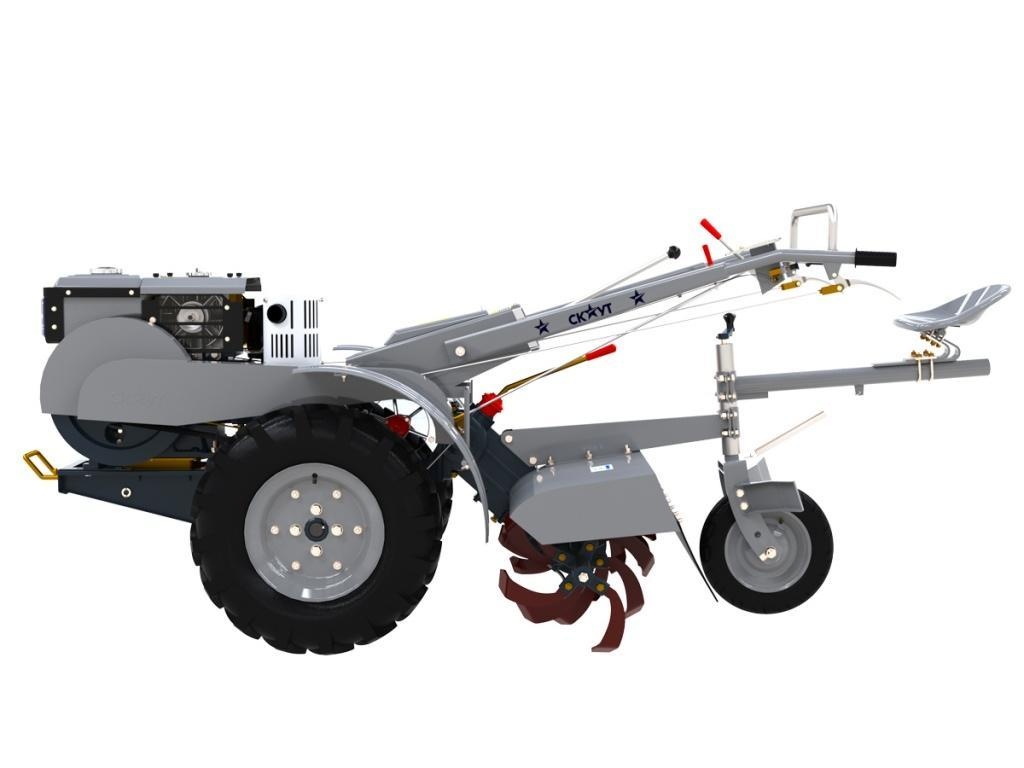

Тяжелый мотоблок СКАУТ 15DE с несколькими валами отбора мощности: шестеренчатым, шлицевым и двумя ременными (шкивы на двигателе и редукторе). Мощность дизельного двигателя – 15 л. с. К этой машине подходит минимум 13 видов навесного оборудования.
Мотоблок модели 15DE заранее укомплектован:
• Почвофрезой с шириной культивации 1000 мм
• Электрическим аккумуляторомом
• Сидением-адаптером
• Фронтальным прожектором
Тяга мотоблока при оборотах двигателя 1000 об/мин увеличена за счет 12-дюймовых колес с шевронными протекторами и веса агрегата 273 кг. Это делает скорость обработки участка высокой.
Что делает модель 15DE простой в использовании
Вес агрегата 273 кг положительно влияет на тяговые характеристики.Обороты двигателя 1000 об/мин и 12-дюймовые колеса с шевронными протекторами облегчают работу в поле с этим мотоблоком.
Запуск двигателя осуществляется вручную, но возможна дополнительная установка электростартера.
Четырехтактный одноцилиндровый дизельный мотор R195-T с принудительным водяным охлаждением. Расход топлива 278 г на кВт мощности.
• В системе охлаждения двигателя мотоблока используется антифриз, предотвращающий накипь и ржавчину.
Страна происхождения……….Китай
Страна сборки……….Россия
Габаритные размеры, мм……….2180 / 890 / 1250
Дорожный просвет, см……….20
Конструкционный вес, без навесного оборудования, кг……….240
Размер колес……….6’’ — 12’
Колея, мм……….750
Тип BOM……….Ременной + шестеренчатый
Привод от двигателя……….Пара клиновидных ремней B1850
Тип коробки передач……….Комбинированного типа с приводом от цилиндрической шестерни
Количество передач……….(3 + 1) × 2
Тип тормозной системы……….Кольцевого вида с внутренними колодками
Тип сцепления……….Однодисковое, сухого типа, с постоянным сцеплением, фрикционного типа
Блокировка дифференциала……….Раздельная на каждое колесо
Система света……….Фара дальний / ближний
Минимальный радиус разворота, см……….Разворот на месте
Тип почвофрезы……….Активная почвофреза с приводом от заднего шестеренчатого ВОМ
Минимальный погрузочный вес для прицепа, кг……….800
Дизельный двигатель R195-T
Тип двигателя……….Горизонтального расположения дизельный четырехтактный двигатель
Максимальная мощность, л. с………..15
Объем двигателя, куб. см……….573
Количество оборотов, об./мин………..2200
Количество цилиндров……….1
Ход поршня, мм……….90
Диаметр цилиндра, мм……….90
Система охлаждения……….Водяное охлаждение
Смазка двигателя……….Шестеренчатый насос с системой смазки разбрызгиванием
Запуск двигателя……….Ручной стартер (Z — образная рукоятка)
Тип вала отбора мощности……….Шкив на маховике
Масса двигателя, кг……….90
Габаритные размеры, мм……….740 * 400 * 560
Объем топливного бака, л……….8
Почвофреза СКАУТ-100
Ширина культивации, мм……….1000
Необходимый ВОМ для привода……….Шестеренчатый
Требуемая минимальная мощность трактора, л.с………..8
Глубина обработки, см……….120 — 170
Рабочая скорость, км/час……….2 — 7
Габариты конструкции, мм……….Ширина 1040 | Длина 1000 | Высота 910
Количество ножей, шт……….20
Масса конструкции, кг……….58
