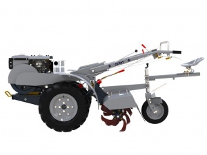

Тяжелый мотоблок СКАУТ 101DE с несколькими валами отбора мощности: шестеренчатым, шлицевым и двумя ременными (шкивы на двигателе и редукторе). Мощность дизельного двигателя – 11 л. с. К этой машине...

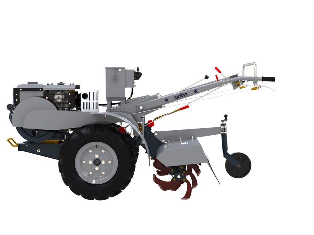

Мотоблок Скаут 81 DE – это многофункциональная сельскохозяйственная машина, имеющая огромный перечень возможного навесного оборудования, которое вы можете использовать в течение всего года.
Три вала отбора мощности позволяют мотоблоку быть самой востребованной машиной в вашем фермерском или дачном, огородном хозяйстве
Ременной ВОМ (шкив на маховике двигателя R180ANE)
Шлицевой ВОМ (первичный вал КПП)
Задний шестеренчатый ВОМ для активной почвофрезы
Дизельный двигатель R180ANE с электростартером – вертикального расположения, с жидкостным охлаждением. Мотор достаточно прост и неприхотлив в эксплуатации, отличается хорошим крутящим моментом. Двигатели, поставляемые под ТМ СКАУТ, благодаря качеству сборки и композитных частей заводятся гораздо легче своих конкурентов, а работают стабильно, без перебоев. Оборудован электрическим стартером с генератором, который частично заряжает аккумулятор. Старт двигателя происходит при помощи поворота ключа в замке зажигания, однако вы так же можете завести мотор при помощи ручного стартера – это достаточно несложно. Мотоблок с электростартером в основном необходим не только в тех случаях, когда техникой вы будете пользоваться в зимнее время – убирать снег, перевозить грузы, но и в общем упростит вам жизнь при постоянной эксплуатации. Мотоблок элементарно заводится без участия декомпрессионного клапана, но производители все равно рекомендуют производить старт двигателя с ним, во избежание перегрузки электрической системы. Объем цилиндра двигателя – 402 куб. см.
От дизельного двигателя, при помощи пары ремней, находящихся в постоянном натяжении, обороты передаются на коробку передач расширенного типа (3+1)*2. В отличие от других производителей, коробка передач мотоблока СКАУТ отличается надежностью и качественным исполнением – переключение пониженного и повышенного ряда передач происходит в отдельной полосе кулисы переключения передач. Это, в совокупности с качественной автоматической сборкой, отличной подгонкой деталей и качеством самих композитных частей упрощает сам механизм переключения, и не даст ему выйти из строя в будущем. Выбор скоростей позволит вам работать с любым навесным оборудованием – на пример, мотоблок “Garden Scout” с водяным охлаждением идеально рассчитан на работу с однокорпусным плугом – он располагает как раз необходимой массой для вспашки, и одновременно может двигаться с небольшой скоростью. Недостаток этих двух характеристик проявляется в 90% среди моделей других мотоблоков.

Блокировка дифференциала – раздельная на каждую сторону, позволяет легко маневрировать достаточно тяжелой машиной, при необходимости даже развернуть ее на месте. Фара позволит вам безопасно передвигаться по дороге, или работать на почве вечером.
Мотоблок Garden Scout GS 81DE, кроме почвенной фрезы идущей в стандартной комплектации, может быть оборудован большим количеством навесного оборудования.

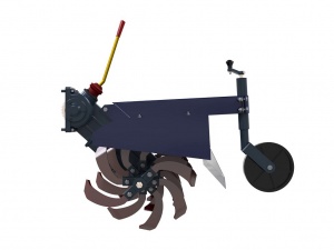

Почвофреза СКАУТ-100
Ширина культивации, мм..... 1000
Необходимый ВОМ для привода..... Шестеренчатый
Требуемая минимальная мощность трактора, л.с...... 8
Глубина обработки, см..... 120 – 170
Рабочая скорость, км/час..... 2 – 7
Габариты конструкции, мм..... Ширина 1040 | Длина 1000 | Высота 910
Количество ножей, шт..... 20
Масса конструкции, кг..... 58
