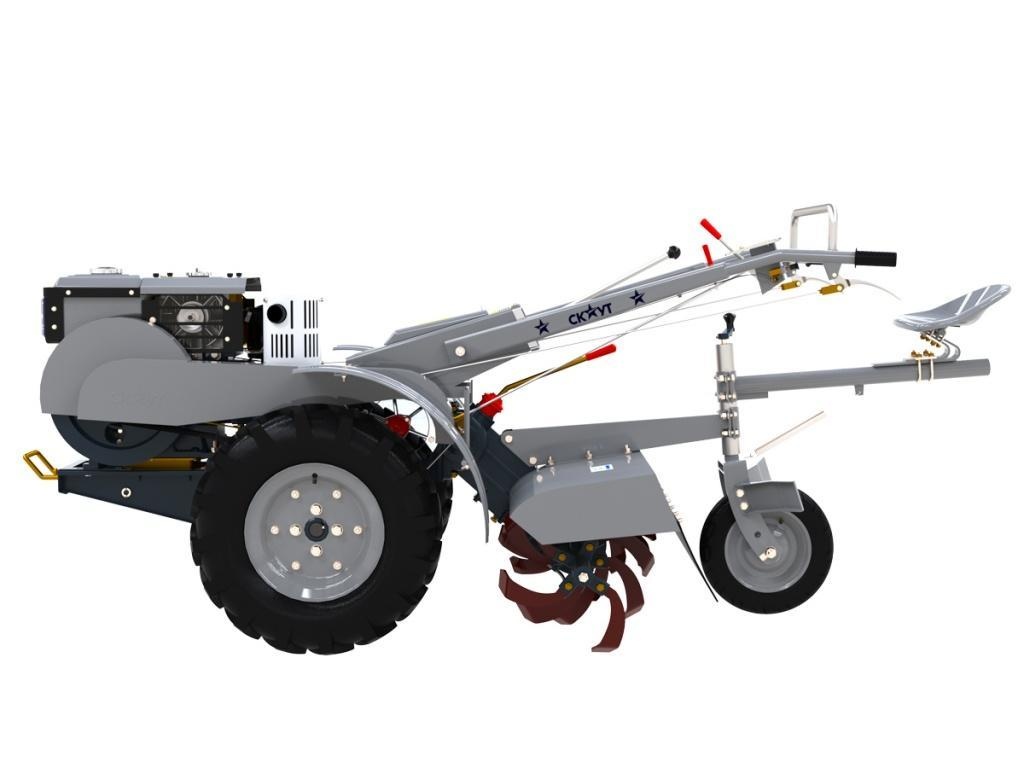

ООО «АГРОТЕХНИКА»Тяжелый мотоблок СКАУТ 101DE с несколькими валами отбора мощности: шестеренчатым, шлицевым и двумя ременными (шкивы на двигателе и редукторе). Мощность дизельного двигателя – 11 л. с. К этой машине подходит минимум 13 видов навесного оборудования.
Мотоблок модели 101 DE заранее укомплектован:
• Почвофрезой с шириной культивации 1000 мм
• Электрическим аккумулятором
• Сидением-адаптером
• Фронтальным прожектором
Тяга мотоблока при оборотах двигателя 1000 об/мин увеличена за счет 12-дюймовых колес с шевронными протекторами и веса агрегата 273 кг. Это делает скорость обработки участка высокой.
Что делает модель 101 DE простой в использовании
Вес агрегата 273 кг положительно влияет на тяговые характеристики.Обороты двигателя 1000 об/мин и 12-дюймовые колеса с шевронными протекторами облегчают работу в поле с этим мотоблоком.
Запуск двигателя с помощью электростартера и декомпрессионного клапана, который стравливает давление в поршне и облегчает старт.
Четырехтактный одноцилиндровый дизельный мотор R190ANE с принудительным водяным охлаждением. Расход топлива 278 г на кВт мощности.
В системе охлаждения двигателя мотоблока используется антифриз, предотвращающий накипь и ржавчину.
Страна происхождения……….Китай
Страна сборки……….Россия
Габаритные размеры, мм……….2180 / 890 / 1250
Дорожный просвет, см……….20
Конструкционный вес, без навесного оборудования, кг……….273
Размер колес……….6’’ — 12’
Колея, мм……….750
Тип BOM……….Ременной + шестеренчатый
Привод от двигателя……….Пара клиновидных ремней B1850
Тип коробки передач……….Комбинированного типа с приводом от цилиндрической шестерни
Количество передач……….(3 + 1) × 2
Тип тормозной системы……….Кольцевого вида с внутренними колодками
Тип сцепления……….Однодисковое, сухого типа, с постоянным сцеплением, фрикционного типа
Блокировка дифференциала……….Раздельная на каждое колесо
Система света……….Фара дальний / ближний
Минимальный радиус разворота, см……….Разворот на месте
Тип почвофрезы……….Активная почвофреза с приводом от заднего шестеренчатого ВОМ
Минимальный погрузочный вес для прицепа, кг……….900
Дизельный двигатель R190ANE
Тип двигателя……….Горизонтального расположения дизельный четырехтактный двигатель
Максимальная мощность, л. с………..11
Объем двигателя, куб. см……….573
Количество оборотов, об./мин………..2200
Количество цилиндров……….1
Ход поршня, мм……….90
Диаметр цилиндра, мм……….90
Система охлаждения……….Водяное охлаждение
Смазка двигателя……….Шестеренчатый насос с системой смазки разбрызгиванием
Запуск двигателя……….Ручной стартер (Z — образная рукоятка) + электростартер
Тип вала отбора мощности……….Шкив на маховике
Масса двигателя, кг……….96
Габаритные размеры, мм……….740 * 400 * 560
Объем топливного бака, л……….8
Почвофреза СКАУТ-100
Ширина культивации, мм……….1000
Необходимый ВОМ для привода……….Шестеренчатый
Требуемая минимальная мощность трактора, л.с………..8
Глубина обработки, см……….120 — 170
Рабочая скорость, км/час……….2 — 7
Габариты конструкции, мм……….Ширина 1040 | Длина 1000 | Высота 910
Количество ножей, шт……….20
Масса конструкции, кг……….58
