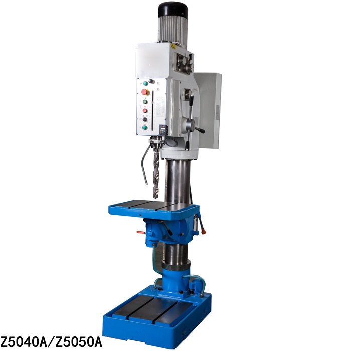

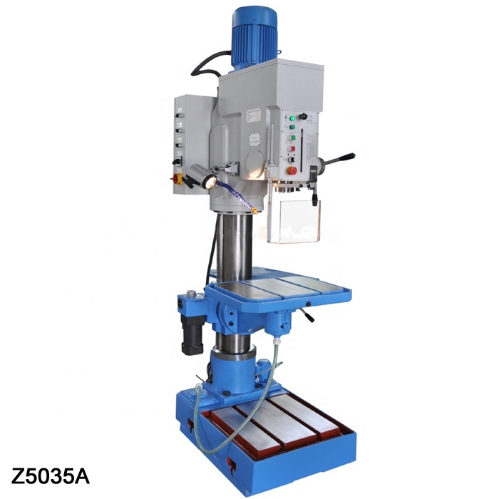

ООО «Юник С» - б/у станки и промышленное оборудованиеВертикально-сверлильные станки мод. Z5050A, Z5040A, Z5035A, Z5032A предназначены для выполнения операций сверления, развёртки, зенкования, а также нарезания внутренних резьб. Наличие 6-ступенчатой механической коробки скоростей шпиндельной бабки, а также наличие 2-х скоростного мощного привода с реверсивным вращением, позволяет оптимально подобрать скорость и направление вращения шпинделя.
Автоматическая подача шпиндельного узла достигается установкой ее величины и шага через включение электромагнитной муфты, обеспечивающей плавность работы. Станки оснащены системой подачи СОЖ в зону резания. Станки имеют фиксатор глубины сверления и позволяют изменять направление вращения шпинделя после достижения заданной глубины.
Технические характеристики:
Параметры | Ед. Изм. | Z5050A | Z5040A | Z5035A | Z5032A |
Диаметр сверления | мм | 50 | 40 | 35 | 32 |
Нарезаемая резьба | мм | M24 | М24 | M20 | М20 |
Перемещение шпинделя | мм | 180 | 180 | 150 | 150 |
Расстояние шпинделя от колонны | мм | 360 | 360 | 330 | 330 |
Расстояние от шпинделя до стола | мм | 600 | 600 | 610 | 610 |
Расстояние шпинделя до основания | мм | 1205 | 1215 | 1150 | 1150 |
Максимальный подъем стола | мм | 525 | 560 | 540 | 540 |
Поворот рабочего стола | ° | ± 45° | ± 45° | ± 45° | ± 45° |
Шпиндель, конус Морзе | - | МТ 4 | МТ 4 | МТ 4 | МТ 4 |
Частоты вращения шпинделя | об/мин | 42-1865 | 42-2050 | 70-2600 | 70-2600 |
Кол-во скоростей шпинделя | - | 12 | 12 | 12 | 12 |
Диапазон подач | мм/об | 0.07,0.15,0.26,0.4 | 0.07,0.15,0.26,0.4 | 0.1,0.2,0.3 | 0.1,0.2,0.3 |
Кол-во подач шпинделя | - | 4 | 4 | 3 | 3 |
3-х фазный 2-х скоростной мотор | кВт | 2.2/2.8 | 2.2/2.8 | 1.5/2.2 | 1.5/2.2 |
В | 380 | 380 | 380 | 380 | |
об/мин | 960/1450 | 960/1450 | 960/1450 | 960/1450 | |
3-х фазный насос | кВт | 0,09 | 0,09 | 0,09 | 0,09 |
Размер рабочего стола | мм | 370×500 | 370×500 | 424×424 | 424х424 |
Размер монтажной плиты | мм | 460×450 | 460×450 | 420×380 | 420х380 |
Диаметр колонны | мм | 170 | 160 | 140 | 140 |
Масса станка | кг | 800/860 | 740/800 | 670/730 | 670/730 |
Габариты станка | мм | 700×1150×2150 | 700×1150×2150 | 700×1150×2150 | 700×1150×2150 |
